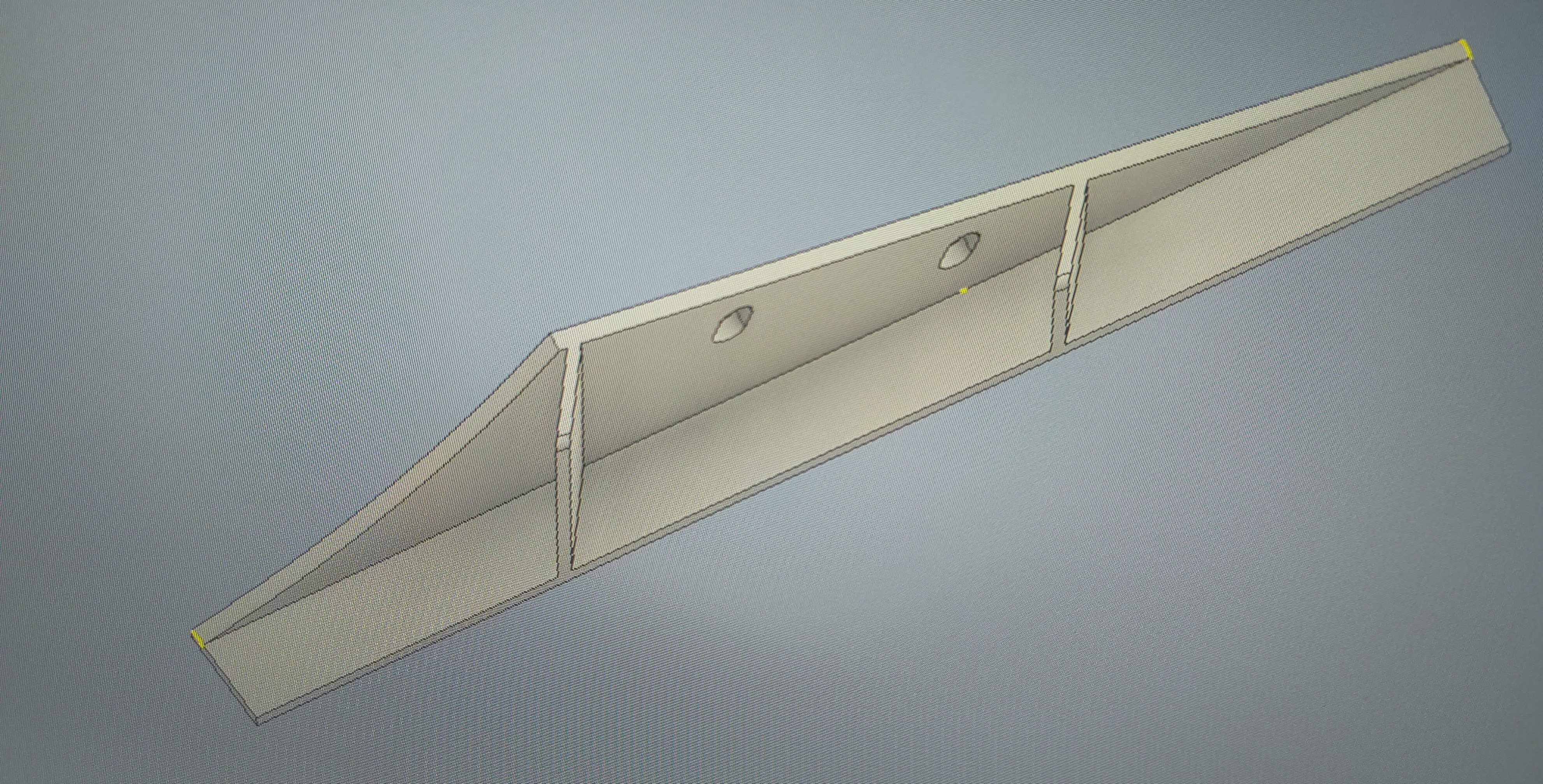

Zimbo
Beiträge: 43
Registriert: So 15. Okt 2023, 13:05
Roller: Zero FXE MY22 seit 5 April 2024
PLZ: 6
Re: Bilder von euren Zeros
Beitrag von Zimbo »
Das hier war mein Versuch...
Extra mit Verstärkung, aber so angeordnet dass da die Steine abgeleitet werden.
