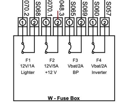

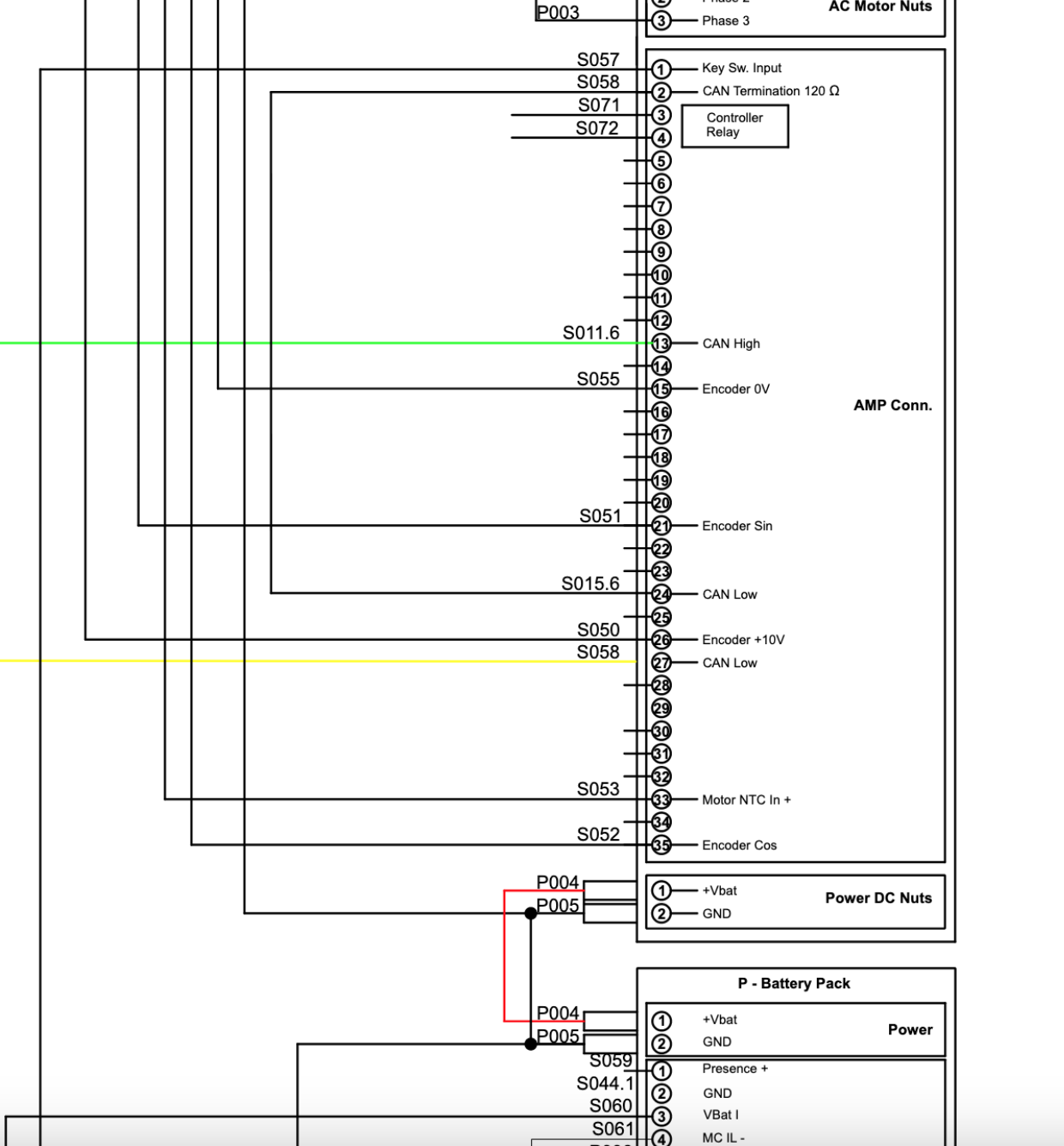

Ja, nach meiner Interpretation des Schaltplanes ist das wohl so:
Bildschirmfoto 2024-05-24 um 11.55.35.png (53.87 KiB) 770 mal betrachtet
S057 geht vom Sevcon zum Sicherungskasten F4/2A , von dort zu S060 VBat I am Multikontakt der Batterie.
Mehr hängt an dem Kreis nicht dran. Es wird der Sevcon also "klassisch" über den Pin bestromt steuert über S071 und S072 das Schütz.
Aufgrund der Erfahrungen mit der Stromversorgung des Astra Moduls direkt von der Batterie und deren "Workaround" bin ich sehr misstrauisch gegenüber Silence geworden. Ein "Fail" wäre sehr ärgerlich und teuer. Ich möchte keine Anleitung zum Batteriemord liefern. 8-)
Also "better safe than sorry" und "keep it simple".

P.S.: Was mir dabei auffällt, ich habe bisher noch nicht die Spannung (und den Strom zum Controller) von VBat I gemessen. Werde das nachher mal nachholen um die maximale Leistung des Anschlusses besser einschätzen zu können. Zumindest scheint Silence (auch) kein Vertrauen in die Kurzschlussfestigkeit des Batterieanschlusses zu haben. :lol:
Edit: Der Sevcon sieht auf dem Enable Pin volle Batteriespannung, zieht bei 51V 0,25A und sinkt dann auf 0,2A. Das sind 10-15W. Die Sicherung von 2A macht mich fast wieder ein wenig Misstrauisch gegenüber Silence. Bei Gelegenheit messe ich dann noch mal, was das Schütz aus dem 12V Zweig vom Sevcon zieht. Viel mehr als 30W Eingangsleistung wird der Stepdown im Sevcon wohl nicht vertragen. Also so "richtig dicke Albright Schütze" möchte ich darüber nicht ausprobieren.
