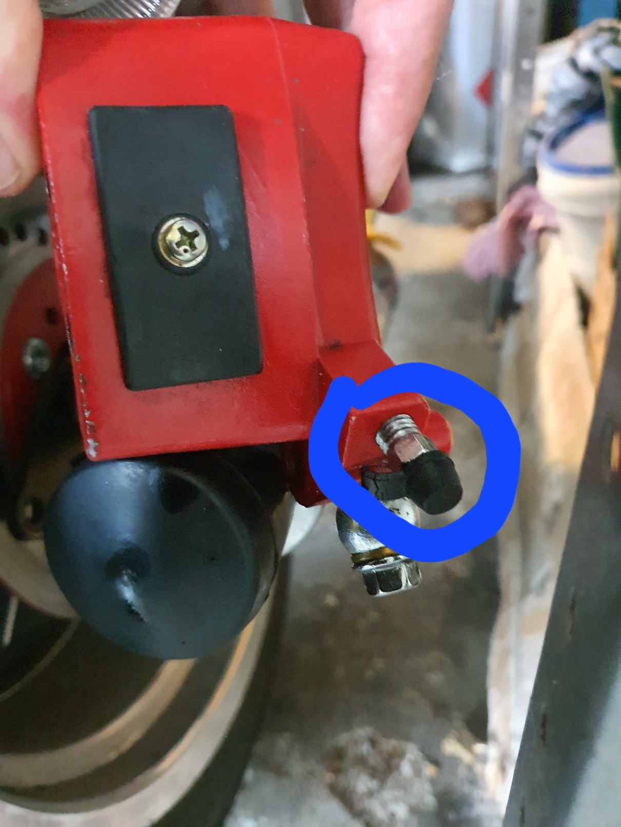

Auf den Bildern sieht man den geschlossenen Zustand und den aufgehebelten.
Anbei noch 2 Bilder vom Bremsbehälter und der Rückseite der Bremseinheit.

Ich vermute, dass dein Bremszylinder gefressen hat. Man könnte ihn auseinanderbauen und honen, aber da bist du mit neuem Bremssattel günstiger dran.
Natürlich kannst du es erstmal mit entlüften versuchen. Einfach mal Bremshebel mehrmals durchdrücken, gedrückt halten und die Schraube mit der Gummikappe leicht aufmachen bis dein Bremshebel etwas nachlässt. Dann die Schraube gleich wieder zudrehen ohne den hebel loszulassen, sonst hast du noch mehr Luft drin. Das muss man mehrmals wiederholen. Am einfachsten macht man das zu zweit. Alleine wirds echt schwierig.

Re: Citycoco - Bremse öffnet nicht mehr
Die Schraube ist zum entlüften
