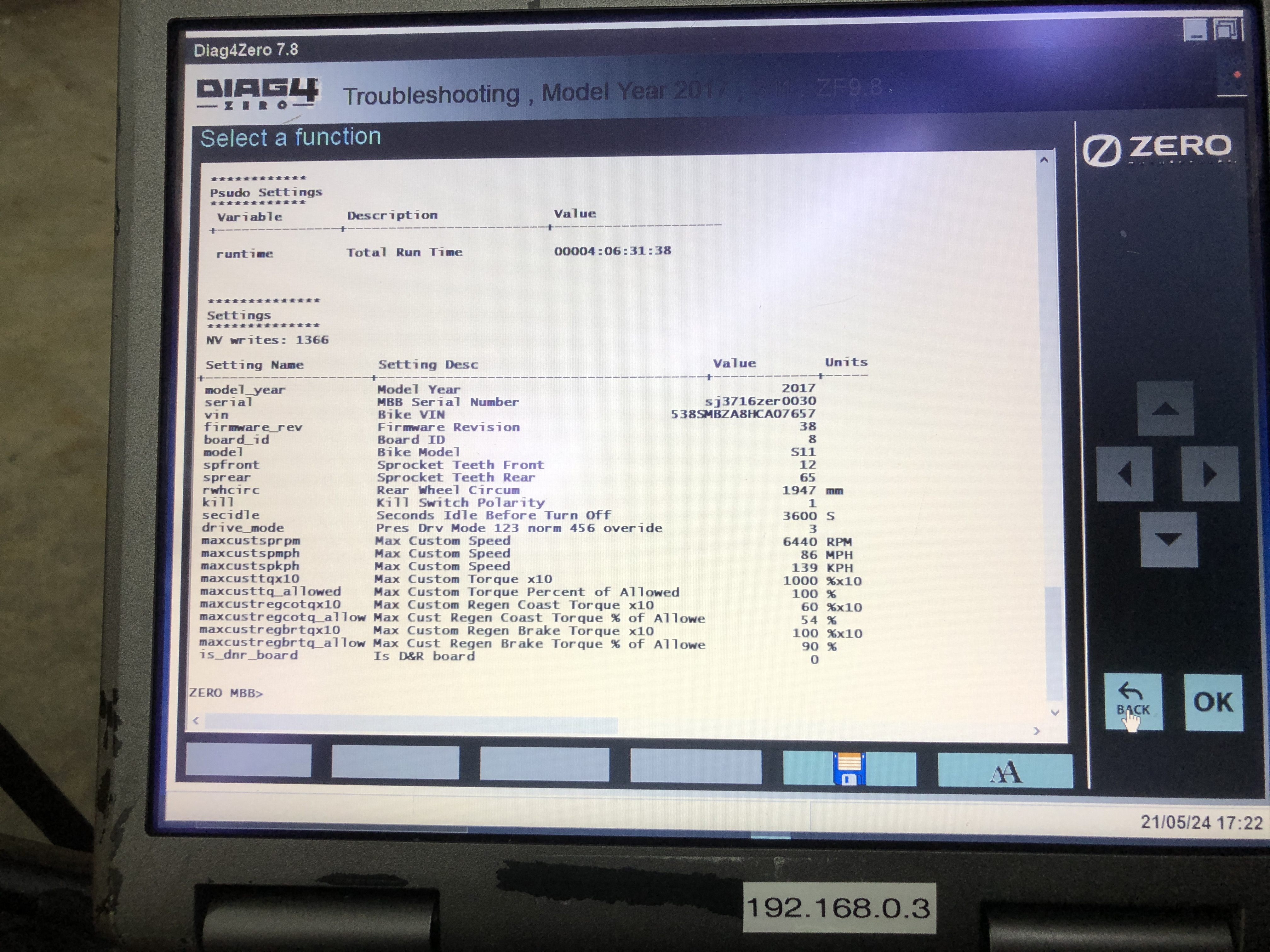

Wenn irgendwer hier von einem Betrieb weiß, der aus Alu Kettenräder des 520er Formats nach Auftrag herstellen kann, bitte mir gern mitteilen! Das Flanschmaß scheint z.B. mit der KTM Freeride übereinzustimmen, und ich brauche 54 Zähne fürs korrekte Übersetzungsverhältnis.
Das sind übrigens die vorerst endgültigen MBB Einstellungen mit dem Chain Kit: .
Das Diag4Zero 7.8 Programm scheint ein luxuriöseres Terminalprogramm zu sein, was erklärt, warum man mit einfachen Terminalprogrammen und den richtigen Passwörtern auch ganz gut klarkommen kann
