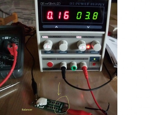

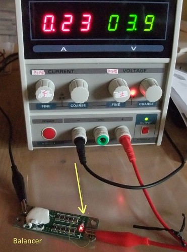

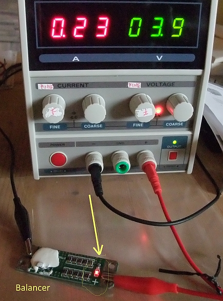

was mache ich falsch? erst ab 3,9V leuchtet die LED auf der Balancer-platine. Das ist auch das typische Verhalten kurz bevor das Ladegerät ausschaltet und die Akkupacks leuchten wie ein Weihnachtsbaum: Ich bin daon ausgegangen, dass man durch die Balancer an die 3A oder noch mehr durchpfeifen kann??? Und warum leuchtet die LED nicht schon ab 3,65/3,70V?
Heisst das, die Spannungsgrenze liegt doch bei 3,9V Ist ein bißchen viel, oder?

Hallo ZukunftERoller,
sieht wohl so aus:
Die Balancer sprechen bei 3,9V an.
Die Balancer machen sicher keine 3A eher 0,7A.
Alfons.
sieht wohl so aus:
Alfons.
