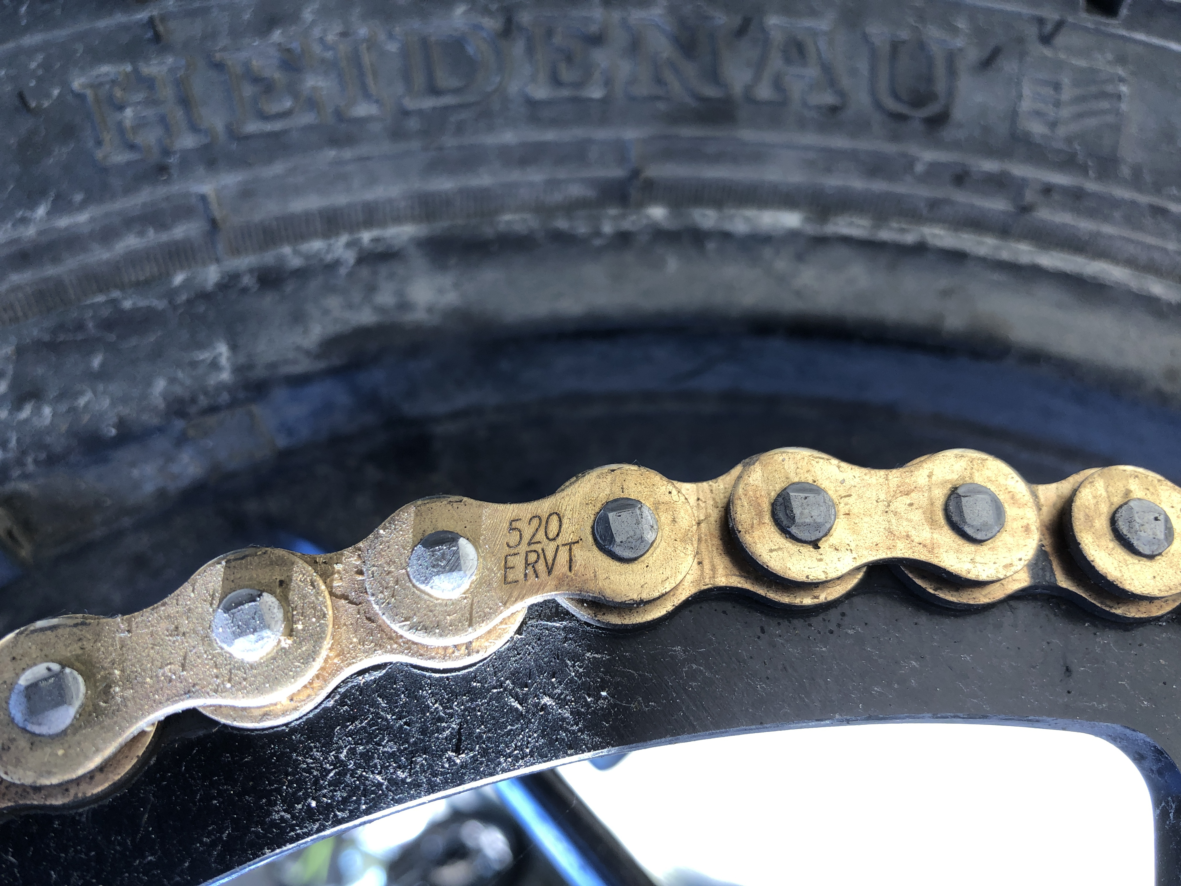

Gemäß den Aufschriften auf den Kettengliedern
handelt es sich um eine DID Enduro Kette 520 ERVT Gold X-Ring mit 118 Gliedern (von denen einige für Zero rausgemacht werden müssen!).
Mit nur knapp 99€ kostet eine also fast die Hälfte von einem Zero Zahnriemen, und das scheint schon fast das non-plus-ultra unter den Motorradketten zu sein?
