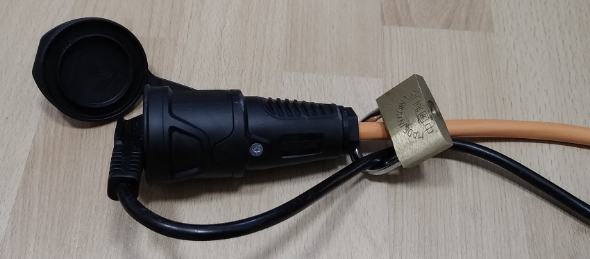

Zur Not, könntest Du eine abschließbare Außensteckdose an das Adapter-Kabel anschließen:
Das geht auch kleiner+leichter ;-)

Das verhindert aber nur das mitnehmen des Kabels - trennen kann ein böswilliger Mensch das aber trotzdem ohne Werkzeug.
Gibt in den USA für deren Typ1-Stecker auch "Anti-Karen-Locks", um Elektrofahrzeug-Hassern davon abzuhalten, das Kabel zu trennen.
Beim Typ 2 gibt es daher ja auch die Verriegelung, um den Stecker nicht einfach abziehen zu können.

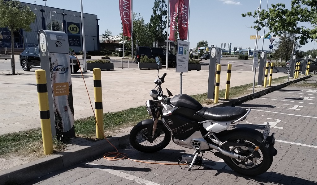

Das langt mir ja schon. Der schwarze Stecker hängt am Ladegerät, das orangene Kabel ist in der Ladesäule verriegelt. Am Moped könnte das Kabel auch abgezogen werden. Mir geht es eher darum, Gelegenheitsdieben keine Gelegenheit zu bieten ;-)
Heute das erste mal den Evalbo-Adapter unbeaufsichtigt laden lassen. Sogar die Säule hat diesmal den Stecker auf das Kommando aus der Handy-App wieder entriegelt, so das man den Stecker ohne Nutzung des Freischaltmagneten wieder aus der Ladesäule raus bekam.
