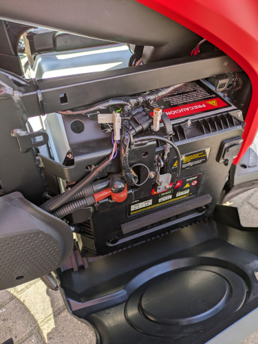

- Beiträge: 24
- Registriert: Di 14. Mai 2024, 15:42
- Roller: Seat Mo 125
- PLZ: 29664
Re: SEAT Mo 125 keine Zündung
Erst mal Danke für die große Hilfsbereitschaft...
Zu 2. Akku leuchtet Orange-Weiß, also voll. Es wurde auch ein anderer Akku probiert.
Zu 3. Schwer zu sagen, da er komplett voll ist...
Foto hab ich mal angehängt
Akku-Problem ist nahezu ausgeschlossen, da anderer Akku probiert wurde...
Auffällig war halt, dass der Arretierhaken des Akkus (fast genau in der Bildmitte) ausgehakt war, also nicht vom Bowdenzug gelöst werden konnte.
Ausgehakt meint hier nicht, er griff nicht in das "Loch" zum Ziehen, sondern er war verdreht und "zog" nicht.
Zu 1. Auch mit reinstecken und drehen passiert nichts. Display bleibt dunkel.Pfriemler hat geschrieben: ↑Di 14. Mai 2024, 16:22Willkommen bei den Elektrorollern!

Alle Sicherungen sehen gut aus.Rudi Ratlos hat geschrieben: ↑Di 14. Mai 2024, 17:08Hi,

Aus der Ferne ist das schwer zu beurteilen.
Ich hatte zwar vor kurzem auch diese Abdeckung "hinten" am Akku herunten, aber ich kann mich nicht mehr erinnern, wie das bei mir ausgesehen hat, konkret bzgl. dieser nicht belegten Stecker oben im Bild.
Aus den ersten Blick schaut dort aber nichts sonderlich ungewöhnlich aus.
Ansonsten kommt viel in Frage:
Zündschloss defekt
ECU defekt
Akku defekt (wobei Du den Ersatzakku hattest. Darf man fragen, woher? Gegentest mit Deinem Akku in dem anderen Roller gemacht?)
Controller defekt
Display defekt
Oder eine Kabelverbindung an einem dieser Bauteile locker.
Hört man beim Zündung anmachen eines der Schütze in Akku und Schwinge klacken?
Den ausgehängten Arretierhacken sehe ich eher nicht unmittelbar im Zusammenhang. Durchaus aber evtl. mittelbar, weil wenn da die Endkontrolle versagt hat, dann evtl. auch wo anders.
Ich würde als erstes testen, ob man den Akku durch Brücken der Pins 2 und 9 "scharf" bekommt (viewtopic.php?p=300942#p300942). Dann Zünschloss messen, und die weiteren einschlägigen Verbindungen gemäß Stromlaufplan (viewtopic.php?p=267792#p267792). Wobei ich, da Neufahrzeug, wenn möglich den Händler machen lassen würde.

OK, Du hast den rechten Deckel schon runter. Miss mal unter den beiden rot und schwarzen Gummiabdeckungen ob da ca. 50V anliegen wenn du den Zündschlüssel betätigst. Vorsicht, keinen Kurzen bauen, da ist richtig Dampf drauf. Nicht die Spannung, sondern der Strom ist da heftig. Es ist gut davor Respekt zu haben.
Ansonsten hast du den Schlüsselreset probiert? 6 mal im Sekundentakt die Zündung ein und ausschalten? Kann man auch mehrmals wiederholen. Sobald das Display irgendwas zeigt, wenn auch nur kurz, sind wir einen Schritt weiter.
Kannst du die MO eigentlich über Bluetoothumgebung im Handy "sehen"?
Nur um grundsätzlich irgendwo anzufangen.
P.S: die Stromversorgungsstecker von Akku und MO hast du optisch kontrolliert? Da ist nichts verbratzt?
Der Akku ist auch richtig im Roller eingerastet?
Wie firm bist du mit einem Multimeter? Im Grunde können wir dich über das Forum anleiten den Fehler zumindest einzugrenzen.
Der Startvorgang bei einer Silence/MO ist recht komplex aber man kann ohne viel zu zerlegen einiges messen und den Fehler eingrenzen.
Zündschloss defekt
ECU defekt
Controller defekt
Display defekt
Patrick
Das mit dem ausgehängten Arretierhaken muss beim wieder Einsetzen nach meiner Akkuentnahme passiert sein, da ich ihn ja einmal entnehmen konnte.
Nach dem Einsetzen aber nicht mehr.
Daher meine Theorie, dass sich was hinter dem Akku verhakt hat, zumindest der Haken/Bowdenzug, ich denke noch mehr.
