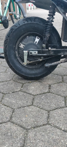

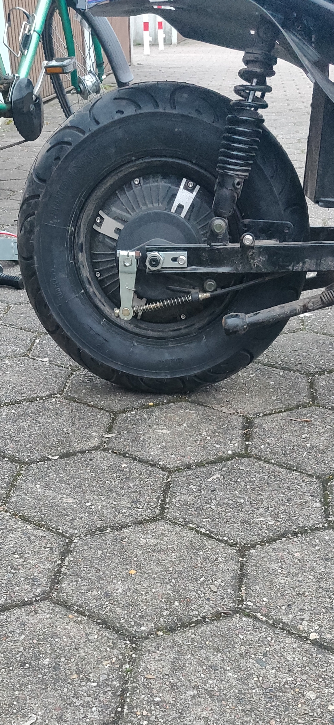

Massband um den Reifen oder Tabelle. Platz in der Schwinge und zum Akkukasten prüfen. Werkstatt zum aufziehen suchen und los geht's.
Hier musste etwas Platz geschaffen werden, aber der ist jetzt da.

Fasemann
Beiträge: 3549
Roller: Nova E-Retro Star
PLZ: 21614
Wohnort: Buxtehude
Re: Nova Motors - Inoa Sli3 schneller machen
Beitrag von Fasemann »
Ich bringe die losen Räder zur Werkstatt, ich habe Akku , Controller und Reifen zusammen gewechselt.Daher ist jetzt alles anders
