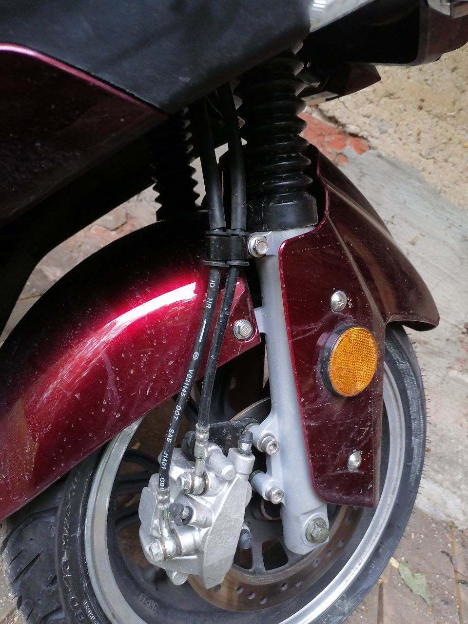

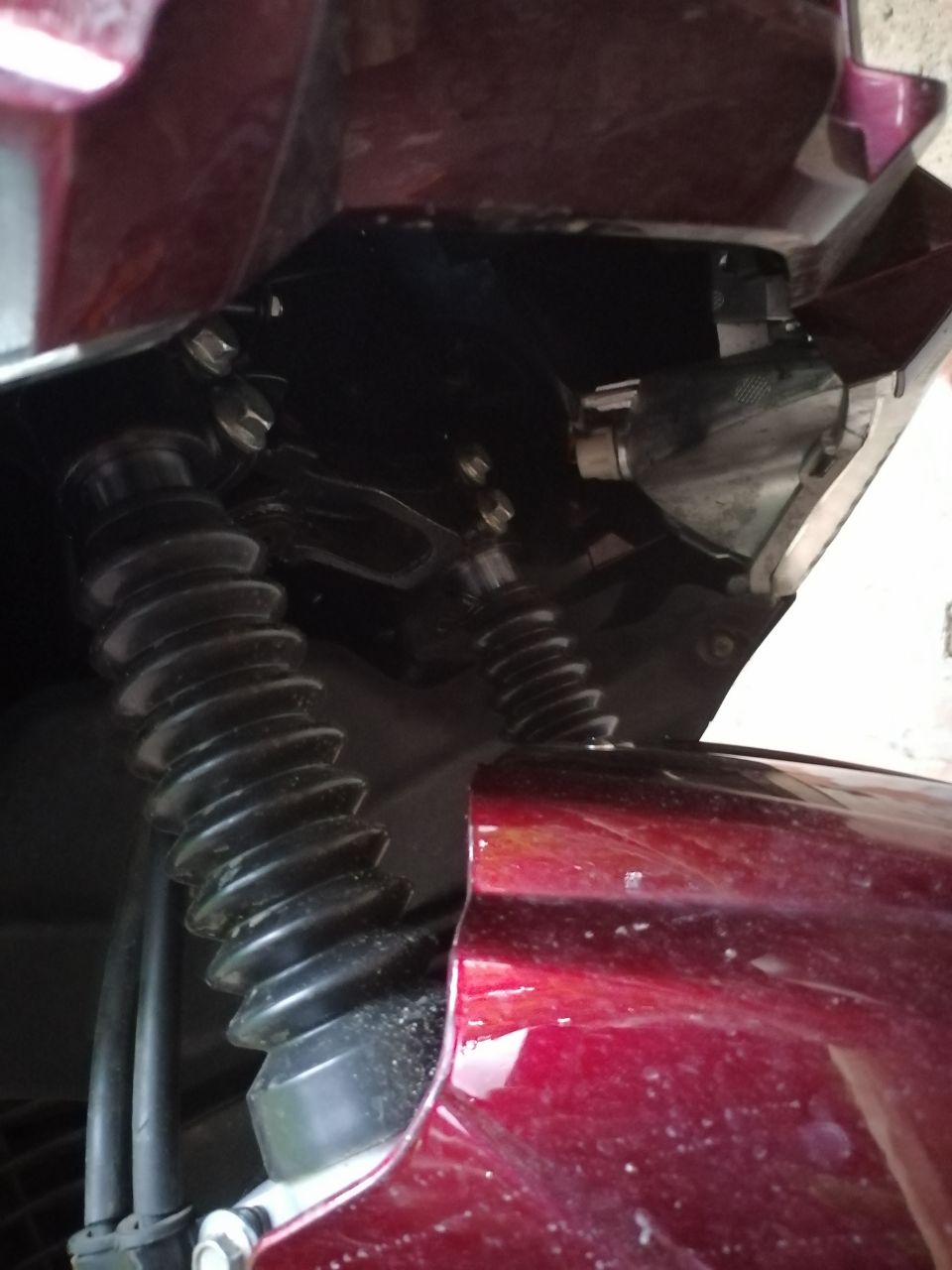

So übel sieht das mit den Faltenbalgen gar nicht aus, zumindest machen die weniger Arbeit als Gabeldichtringe erneuern.

Für den alten Jupiter hatte ich am Ende diese hier genommen: KOWALIT SET 2x Faltenbalg für Telegabel, schwarz - passend für ETZ und TS mit Ø35mm-Führungsrohr https://amzn.eu/d/5uJpOxQ
Vorteil: Kowalit fertigt die Dinger in guter Tradition für MZ's. Die Qualität ist um Klassen besser als die Chinadinger. Allerdings bauen die Falten recht breit, sodass die Bälge kaum unter die Verkleidung passten.
