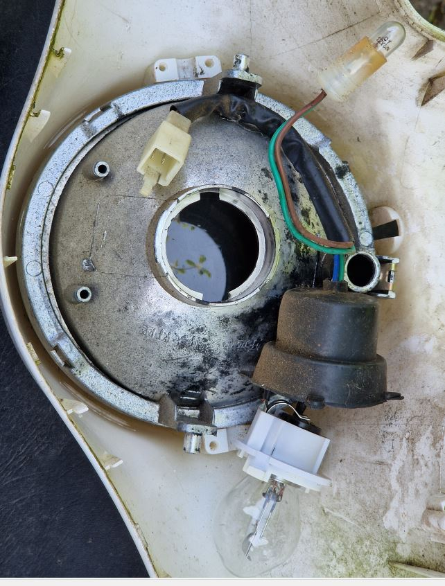

Scheinwerfer mit Birnen
Die kleine Birne im Scheinwerfer ist nur reingesteckt, die Grosse muss man drehen. Interessanterweise gibt es hier ein Gewinde, aber das wird nciht genutzt, sonder nur ein Gummistulp.

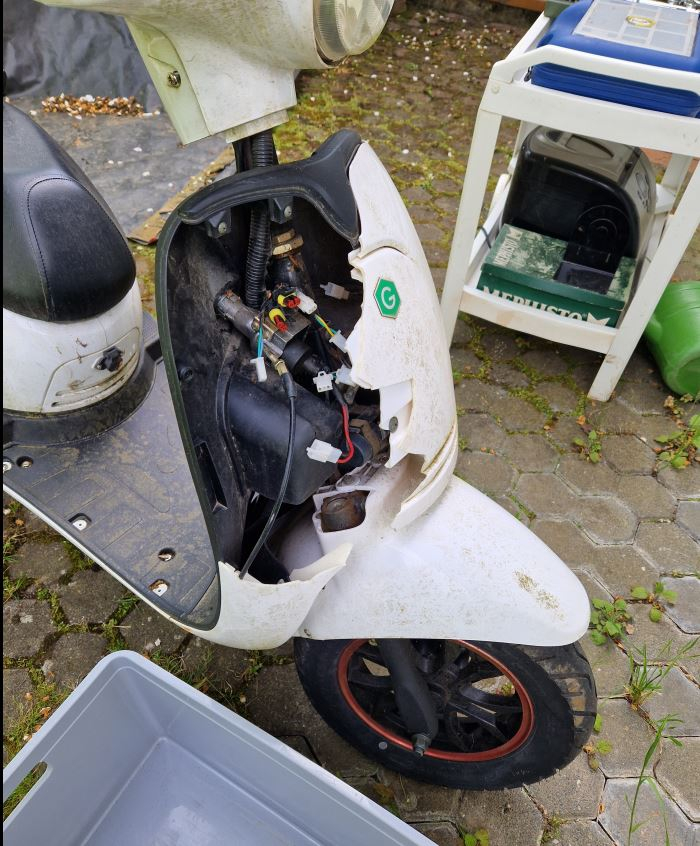

Blick hinter die Frontverkleidung.
An der gebrochenen Frontverkleidung war nichts mehr zu retten. So sieht es dahinter aus, wenn man das meiste abmontiert hat.

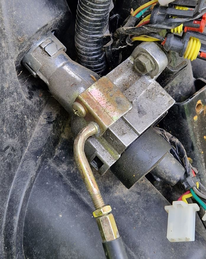

Um die hintere Verkleidung zu entfernen muss man die Blende vom Zündchloss drehen, das ist ein Bajonett.
Zündschloss mit Seilzug Sitzentriegelung
Ist das Bajonett los und alle Schrauben gelöst, kann man die hintere Verkleidung abziehen. Unten sind Clipse.

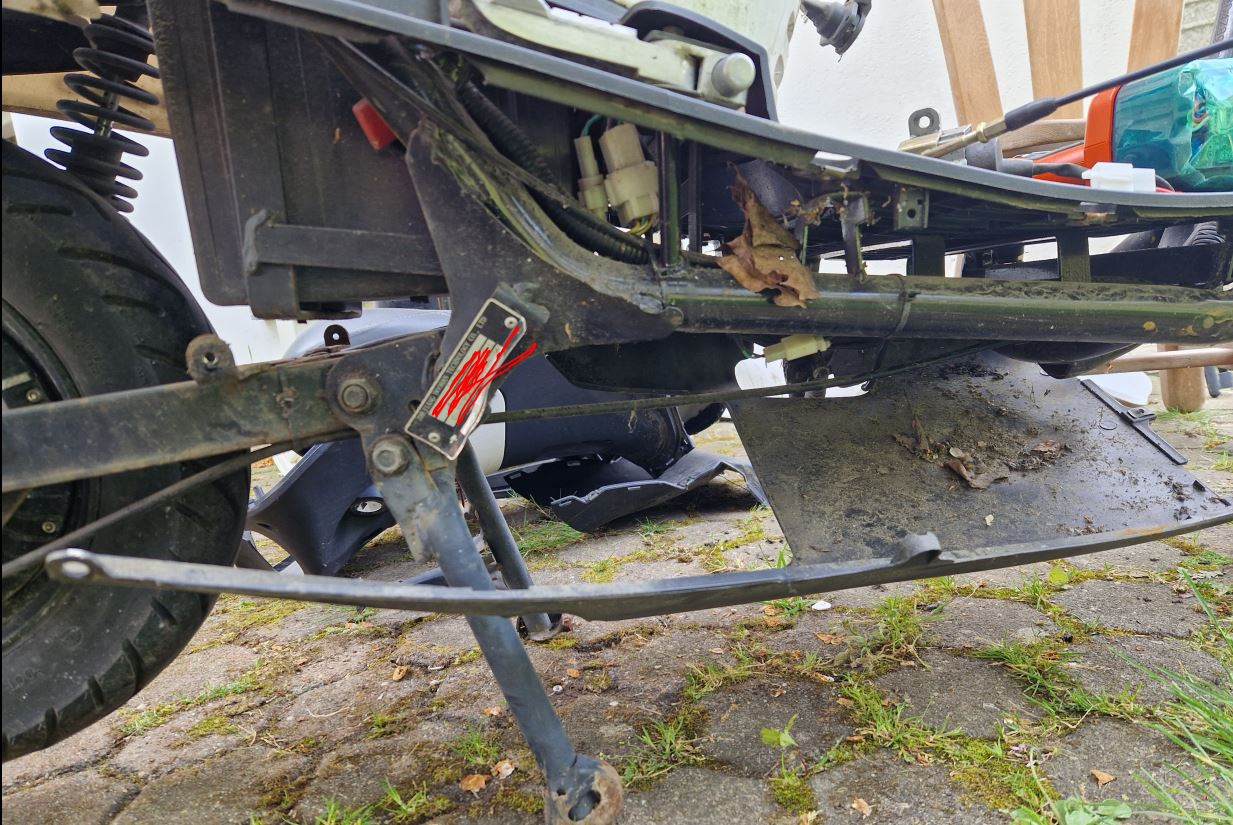

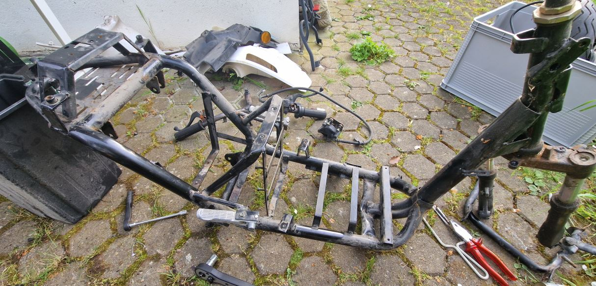

Damit hat man das Gerippe freigelegt:
Nackter Rahmen
Der Motorcontroller sitzt vor der Akkubox, der Spannungswandler 60V->12V hinten.
Detail Spannungswandler - Mit Rost
Im Spritzbereich Hinterrad ist überall Rost zu finden.

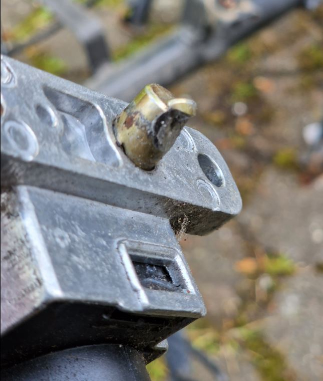

Zündschlosseinheit
Wer wissen will, wie es aussieht, wenn jemand das Lenkradschloss mit Gewalt dreht, bitteschön:
Getötete Lenkradsperre

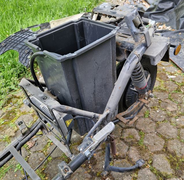

Das schwierigste an der ganzen Demontage war übrigens mit Abstand der Ausbau des Akkufachs.
Akkufach
HIer im Bild sind die Gummipuffer entfernt, diese lassen sich auch mit noch festen Schrauben herausziehen. Das macht die Sache leichter.
Denn 2 der Schrauben waren festgerottet. Warum? die Schrauben enden unten in einem Flech im Spritzbereich, welches sehr rostig ist. Bei vielen Dingen haben die Designer witgedacht und die Schraubenköpfe sind unten im Spritzbereich und die Gewinde ausserhalb. Hier ist es umgekehrt, und so sieht das von unten aus:
Rostschraube
Da ging nichts mehr, und da die Schrauben tief im Akkufach sitzen war das alles sehr umständlich und man bekommt keine Werkzeuuge da rein.Der Kreuzschlitz war schnell verrammelt. Flex geht nicht, Zange geht nicht. Dadurch, dass ich das Gummi herausgenommen hatte war aber 10mm Spiel da. Und so habe ich die Schrauben mit einer kleinen Metallsäge unterhalb des Fachs durchgesägt.
Sehr, sehr lästig.

Hauptständer_Schwinge
Jetzt kann man auch den kleinen Ständer demontieren. Auch dieser hat zum Schutz einen Mikroschalter, der den Motor stoppt, damit man nicht mit ausgefahrenem Ständer losfährt. Wenn der Festsitzt, geht der Motor nicht. (Warnsymbol im Display)
Kleiner Ständer
Komischerweise sieht die Feder von diesem Ständer viel besser aus.

Rahmen und Qualität
Übrig bleibt nur der Rahmen:
Einmal Rahmen ohne alles.
Wenn man sich den mal anschaut, kann man die chinesische Herkunft leicht erkennen. Die Schweissnähte hab ich in der 1. Woche in der Ausbildung besser hinbekommen als das:
Kein Meisterwerk der Schweisskunst ...
Das ist grausig. Nichtmal die Spratzer weggemacht.
Das ist die Hauptsicherung zwischen Motortreiber und Akku. Fällt jemandem was auf?
Hauptsicherung
Tipp: Ladeendspannung des Akkus ist 65,6V.
Das ist halt das, was man für 1500€ an Roller bekommt. Der günstige Preis kommt halt irgendwo her.
Es ist trotzdem der richtige Roller für mich, denn dank des Plastiks wiegt er nur 67kg und hat eine große Zuladung und man kann ihn sehr gut handhaben.
Die Qualitätsmaschine Vespa Elettrica wiegt dank Metallhülle 130kg schiebt man nicht so einfach rum oder packt die hnten in den Hochdachkombi.
Sie fährt sich gut, ist günstig und der herausnehmbare Akku ist ein muss.
Durch Tiefgarage sieht meiner halt vollkommen anders aus, und mal sehen, ob ich etwas zur Rostvermeidung und Abdichtung der Schalter und Verbindungen tue.
Es gibt auch UV-Schutzlack in klar, das könnte die Vergilbung der Plexiglasteile verhindern.
Jedenfalls habe ich jetzt eine Menge Ersatzteile in der Kiste, um den Roller noch lange zu fahren.
