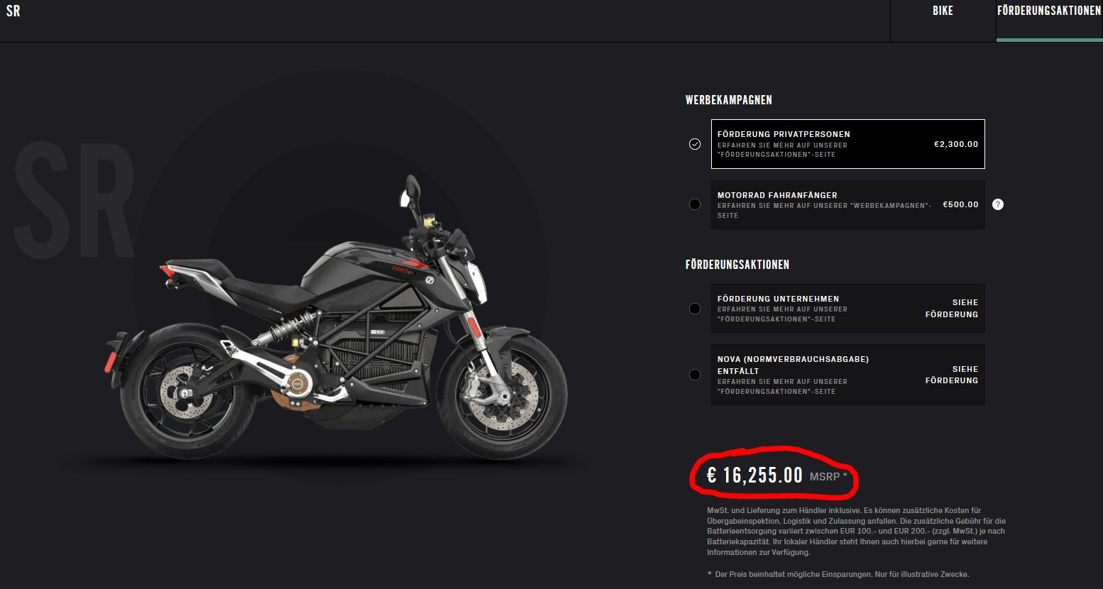

um ein bisschen mehr als die 15K gibt es aber auch schon eine neue SR!?

Da hast du ja einen richtig guten Deal gemacht?didithekid hat geschrieben: ↑Fr 3. Mai 2024, 07:07Hallo,
die aktuelle SR und die SR/F ab 2019 haben den anderen Rahmen mit etwas niedrigerer Sitzposition. Es kann daher auch von der Körpergröße abhängen, ob man noch eine Zeit Geld anspart, z. B. für eine SR/F mit niedrigem Sitz und tadelosem Fahrwerk (14.4 aktuell ab 12 k€ gebraucht), oder die höhere SR der früheren Baujahre für 8-10k€ jetzt kauft.
Konurrenz der aktuellen SR ist jedenfalls die gebrauchte SR/F für deren 2023er Vorführer (17.3 Akku) ich mit November-Rabatt-Aktion bei 460 km Laufleistung knappe 16k€ bezahlt habe. Jetzt im Frühjahr sind solche Aktionen natürlich nicht drin.
Die Sitzposition der SR/F passte für mich so gut, dass die alte SR aus dem Rennen war. Und die 200km Landstraßenreichweite (ECO-Modus mit Limit 120km/h) eines 17.3-Akkus, volle Leistung bis 200 km/h spitze und das 6,6kW-Ladegerät war dann bei mir das Argument noch einmal (4.000 €) tiefer in die Tasche zu greifen.
Ein Budget-Limit von 8k€ führt aber zu anderen Optionen. Da sind alte SR- oder S-Modelle im Fokus und wegen des begrenzten Energievorrats bringt da die höhere Leistung der SR auch nur wenig Mehrwert, wenn man 140 km-Etappen zu erreichen versucht.
Wie viel Ladeleistung? Alle Features freigeschaltet? Heizgriffe, Parkmodus, 10% schnelleres Laden und 10% mehr Reichweite?
Side Racks und Top Rack?
Die 4k kamen aber dann auf die 16k noch drauf oder? Also 20k ausgegeben
