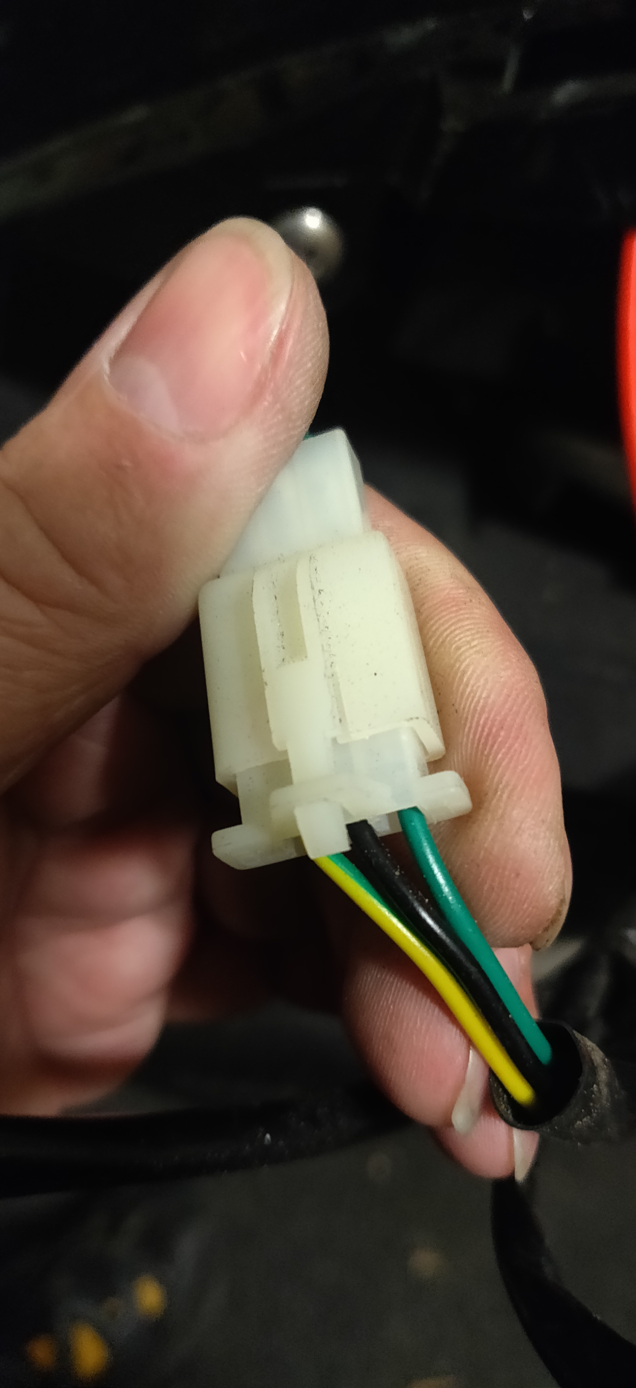

Ich hab im Laufe der Zeit alle Stecker mit einem extra Kabelbinder gesichert oder unter der Rastnase ein Stück Kabelbinder gesteckt, ist immer blöd wenn das Rücklicht nicht geht u d dann der Motor auch nicht will
