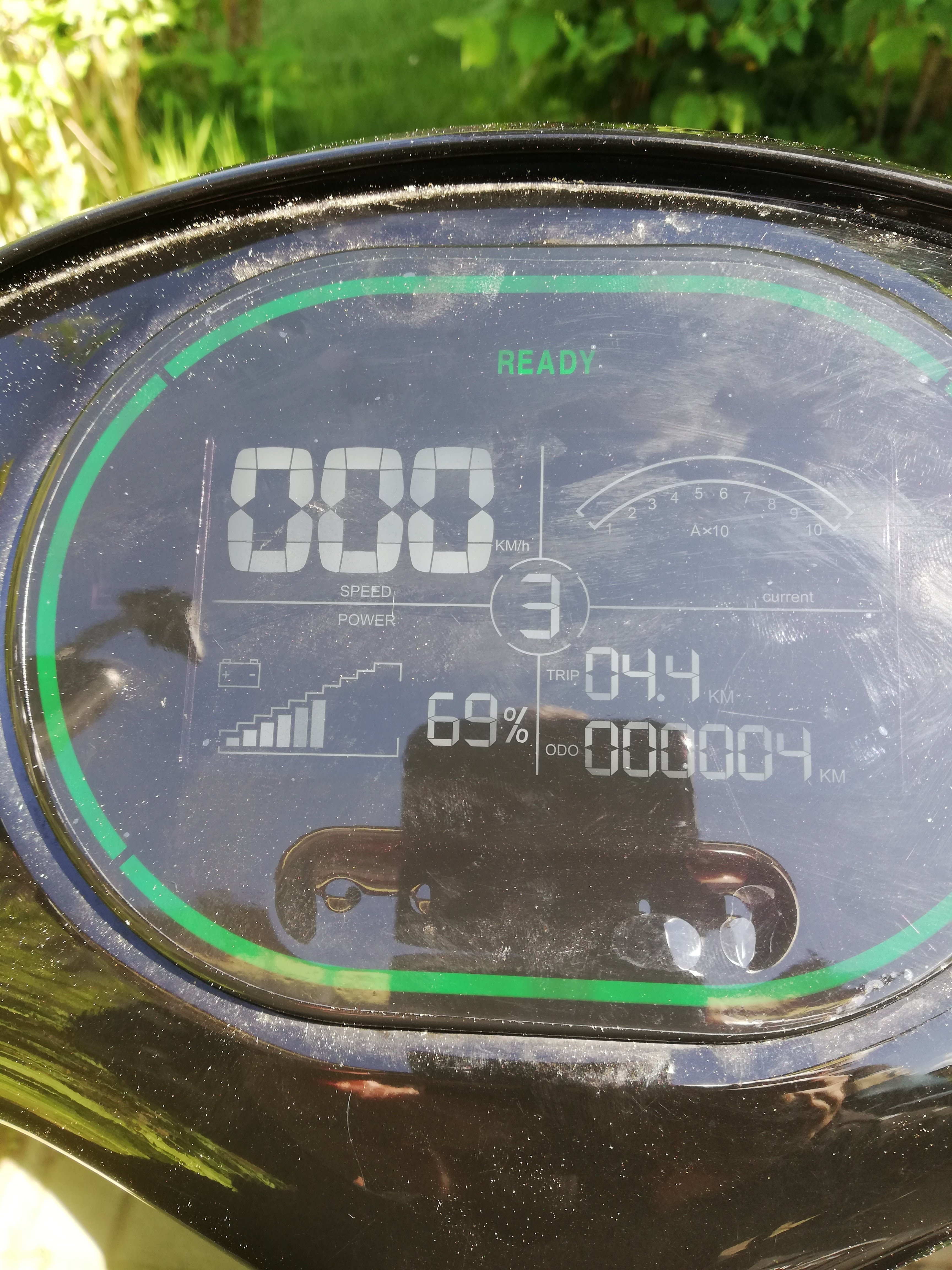

Ein neues Display wurde mir von NIU Frankfurt auf Garantie zugesendet.
Heute das Display mit einem Bekannten zusammen (der besser schrauben kann als ich) ersetzt. Dabei diese schöne Anleitung verwendet (von Schubi007 Mi 19. Mai 2021, 00:12):
viewtopic.php?f=136&t=18624&start=10
Die beiden Schrauben seitlich von den Bremshebeln waren nicht vorhanden bei mir. Der Kilometerstand ist nun wieder auf 0 (vorher 5615 km, das war noch lesbar). Die Verkleidung wurde mittels eines Parmesanmessers und eines Schraubenziehers gelöst.
