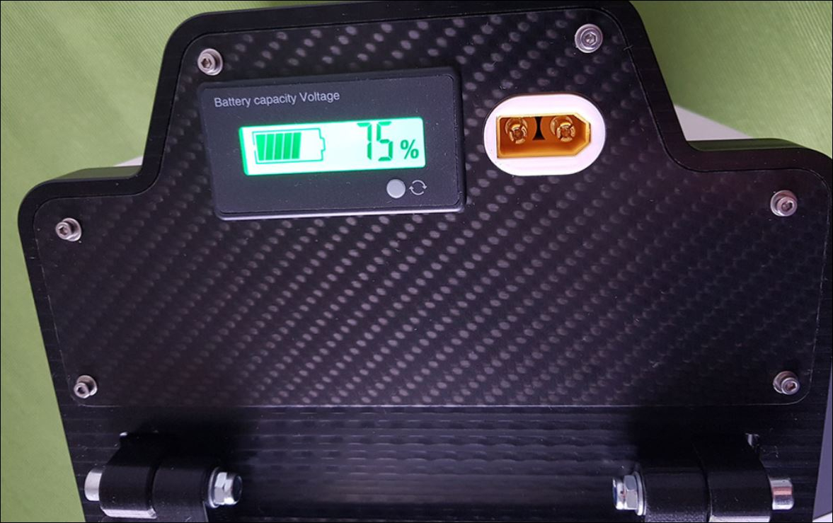

Mir ist an dem Akku aufgefallen das man da besser die Buchse verbaut hätte, falls zb eine Schraube , Mutter oä in die XT fällt.
