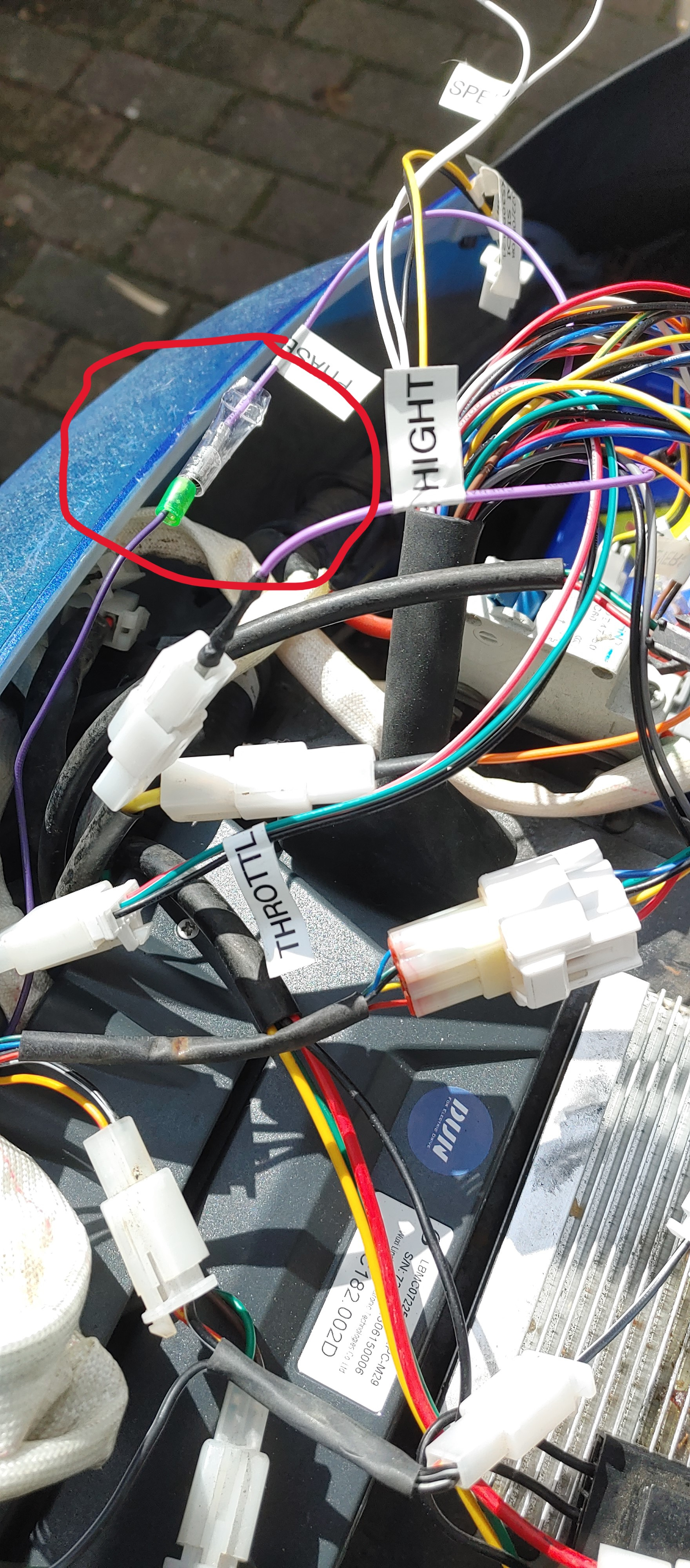

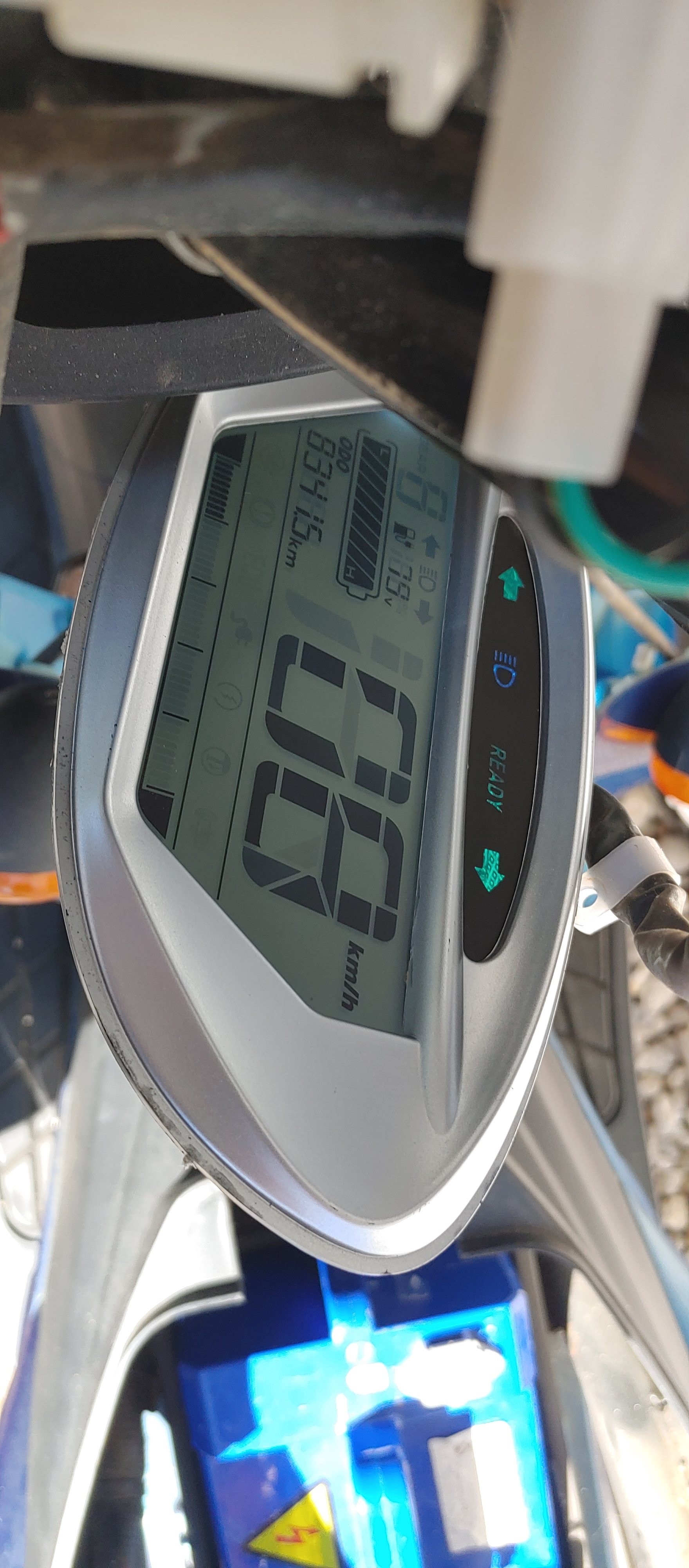

Einziges Problem: Die Geschwindigkeit wird nicht angezeigt. Ich habe hierzu die lila Kabel mit der Aufschrift "Phase Speed" mit dem Tacho verbunden. Versucht habe ich es ebenfalls mit One-Line Meter. Auch kein Erfolg. Kann jemand was zu Phase Speed und One-Line Meter sagen? Ist das ein Hardware oder Software Ding?
nach dem gründlichen Waschen des Rollers (Lipo 45) lief dieser nicht mehr (nur noch im Rückwärtsgang). Der Controller hatte ein Wasserschaden. Bei AliExpress habe ich mir folgenden neuen Controller bestellt: https://de.aliexpress.com/item/10050023 ... pt=glo2deu
Etwas Umbauarbeit war notwendig, da Maße etwas anders sind und einige Stecker nicht gepasst haben (B+ und Brake High jeweils männlich und weiblich getauscht, für Cruise einen Y-Stecker gebastelt). Die Software Gen 5 lief problemlos. Nach ein paar Parameteränderungen bin ich mit dem Fahrverhalten zufrieden.

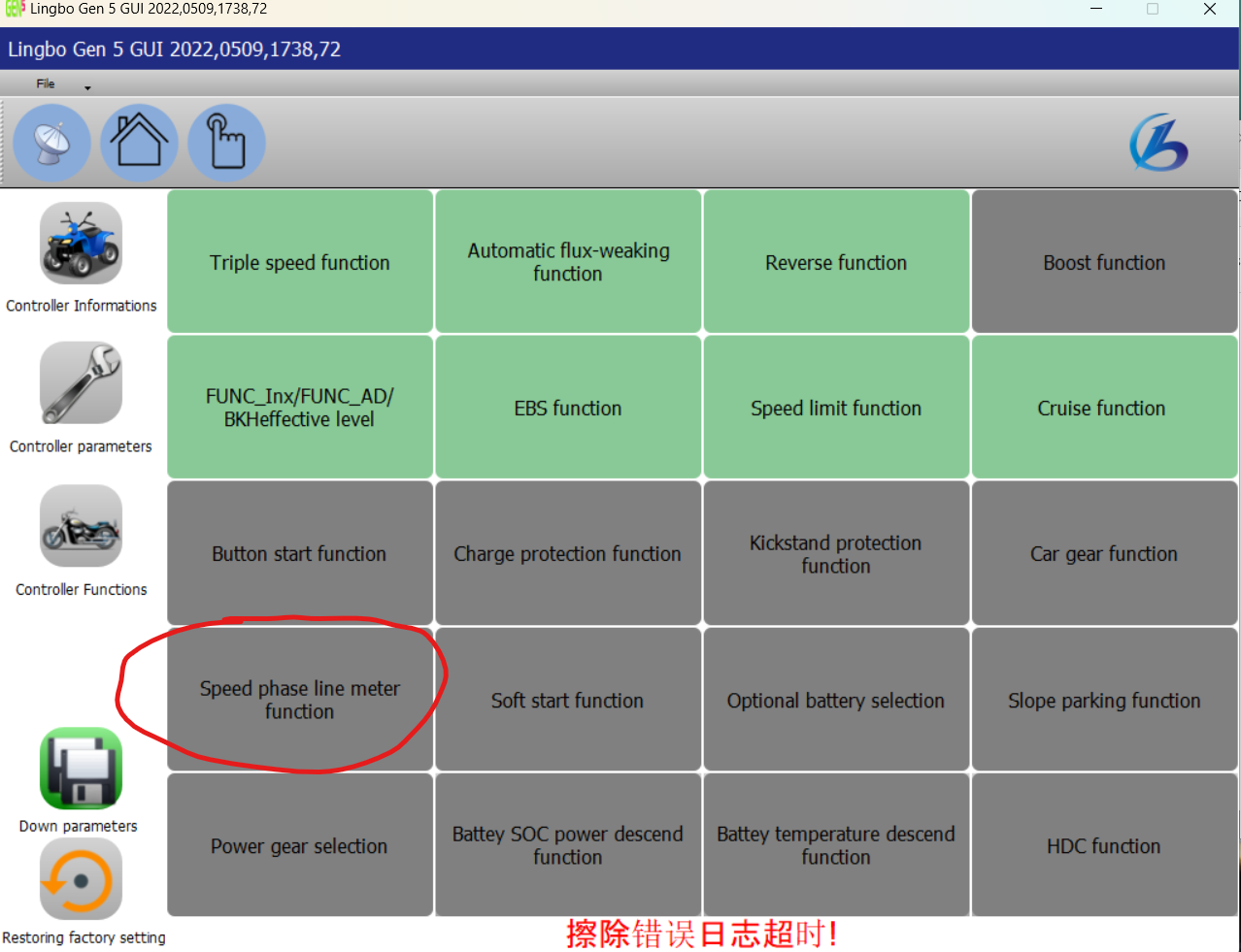

- Beiträge: 7015
Re: Keine Geschwindigkeitsanzeige nach Controllertausch von LBMC 072152 nach LBMC 072252 für Lipo 45 von Ecomobility

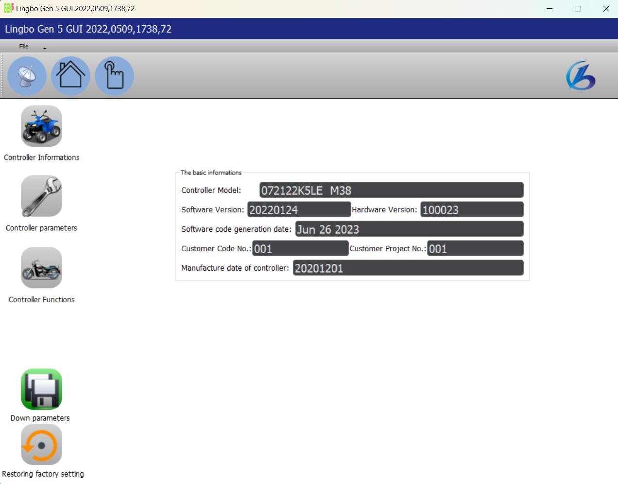

ab Software V4 sollte es da einen Menupunkt bei Controller Func Settings geben, der Speed Meter Setting benannt ist.
Welche Software war das?
Die V5-Software bekomme ich (ohne Controller) nicht aufgerufen.

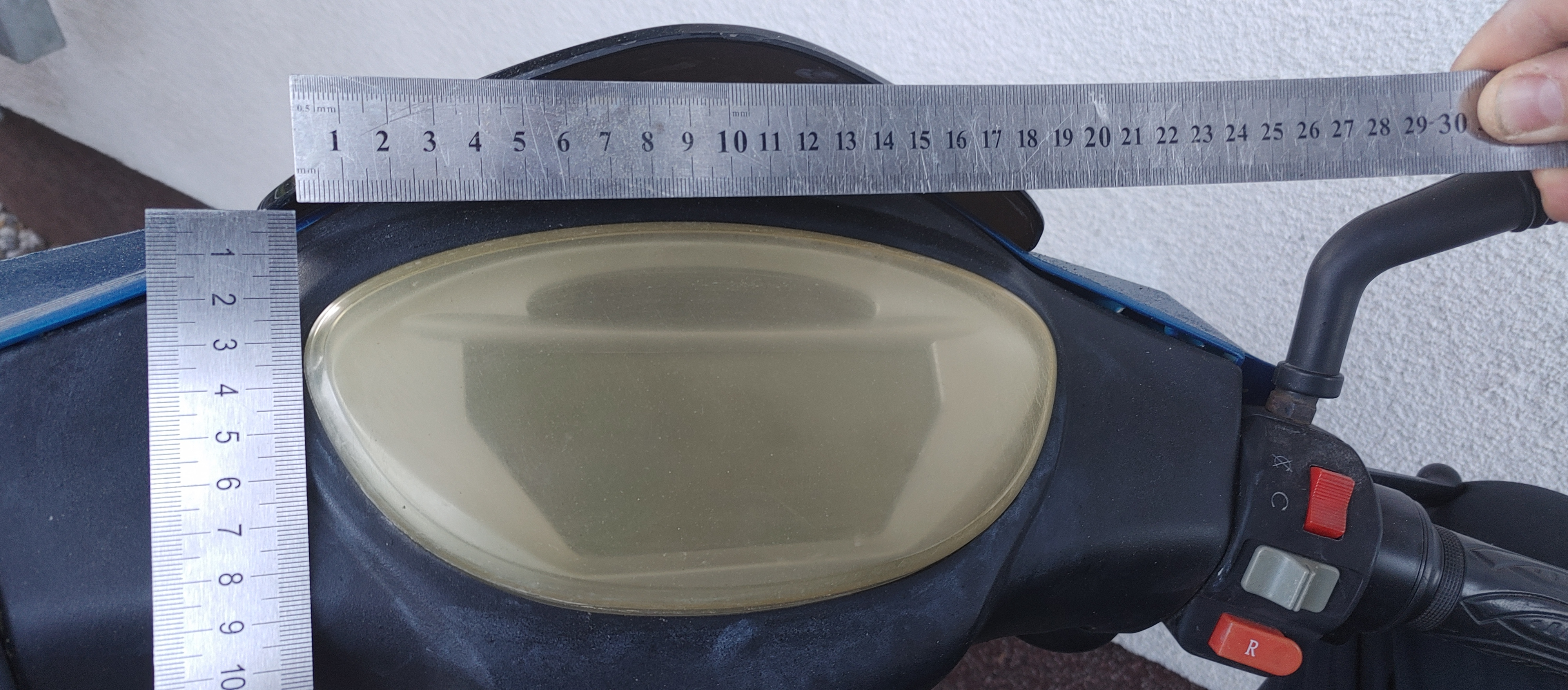

Aber du bist ja anscheinend recht fit und könntest dir ein Display aus dem Zubehör in deine Lenkerverkleidung basteln. Wenn du die Größe des Displays postest, können wir helfen zu suchen. Zum Beispiel die Platine von so einem Modell https://de.aliexpress.com/item/10050035 ... 6031462%21.

Vielen Dank erst mal für die Unterstützung. Ich habe den Verkäufer kontaktiert und ihn zu folgendem befragt: In der Software wird nach der Verbindung ein falsches Modell angezeigt und die "Speed phase line meter function" ist ausgegraut. Mal abwarten, was als Antwort kommt.
Sollte der Controller nicht in der Lage sein, habe ich wohl folgende Möglichkeiten:
1. Ich verzichte auf die Anzeige der Geschwindigkeit
2. Ich nutze den alten Controller mit dem Backup-HALL?
3. Ich prüfe ob der alte Tacho one-line meter unterstützt, wenn ja baue ich diesen um
4. Ich hole mir einen neuen Tacho und baue ihn irgendwie ein
Ich liebäugle mit Option 4, wenn es nicht per Software geht. Dann kann ich auch gleich das Problem lösen, dass das Glas vergilbt ist und ich im Sonnenlicht sowieso nichts mehr ablesen kann.

Die Antwort vom Verkäufer:
- falsch Anzeige des Controllers in der Software: Es handelt sich nur um einen Vorlagennamen für Parameter und wirkt sich nicht auf die spezifischen Parameter des Controllers aus
- Ausgegraute "Speed phase line meter function": Die grauen Optionen zeigen an, dass diese Funktion nicht verfügbar ist.
- phase signal: Das Geschwindigkeitssignal dieses Reglers ist ONE-LIN. Handelt es sich bei Ihrem Tachosignal um ein Phasensignal, kann es direkt an die Phasenleitung des Motors angeschlossen werden
Was ist damit gemeint? Was ist die Phasenleitung des Motors?

Die letzte Frage konnte ich mir selbst beantworten. Ich habe eins der HALL-Signale verwendet. Und mit diesem Phasensignal kann der Tacho was anfangen.

Hast du ein Foto von der Display-Platine, wo der Hall-Eingang zu erkennen ist?
Schöne Grüße, Bertolt
