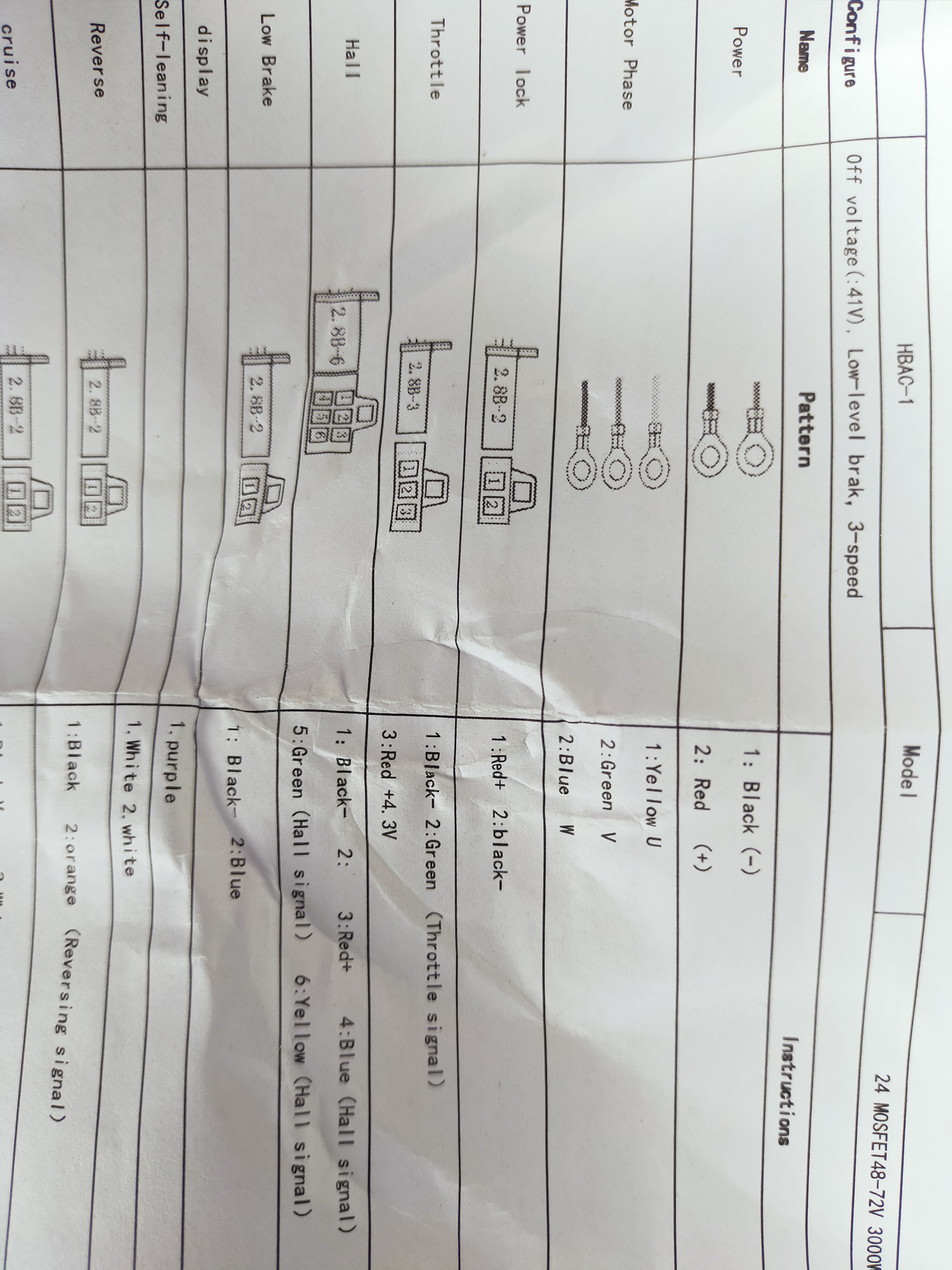

siehe Seite 12 , Bild jetzt nochmal als Screenshot. 60 Grad Phasenwinkel, 72 V usw. Ich bin immer noch auf der Arbeit, somit beabsichtige ich morgen das Fahrdrehgriff (Gasdrehgriff) auszubauen.

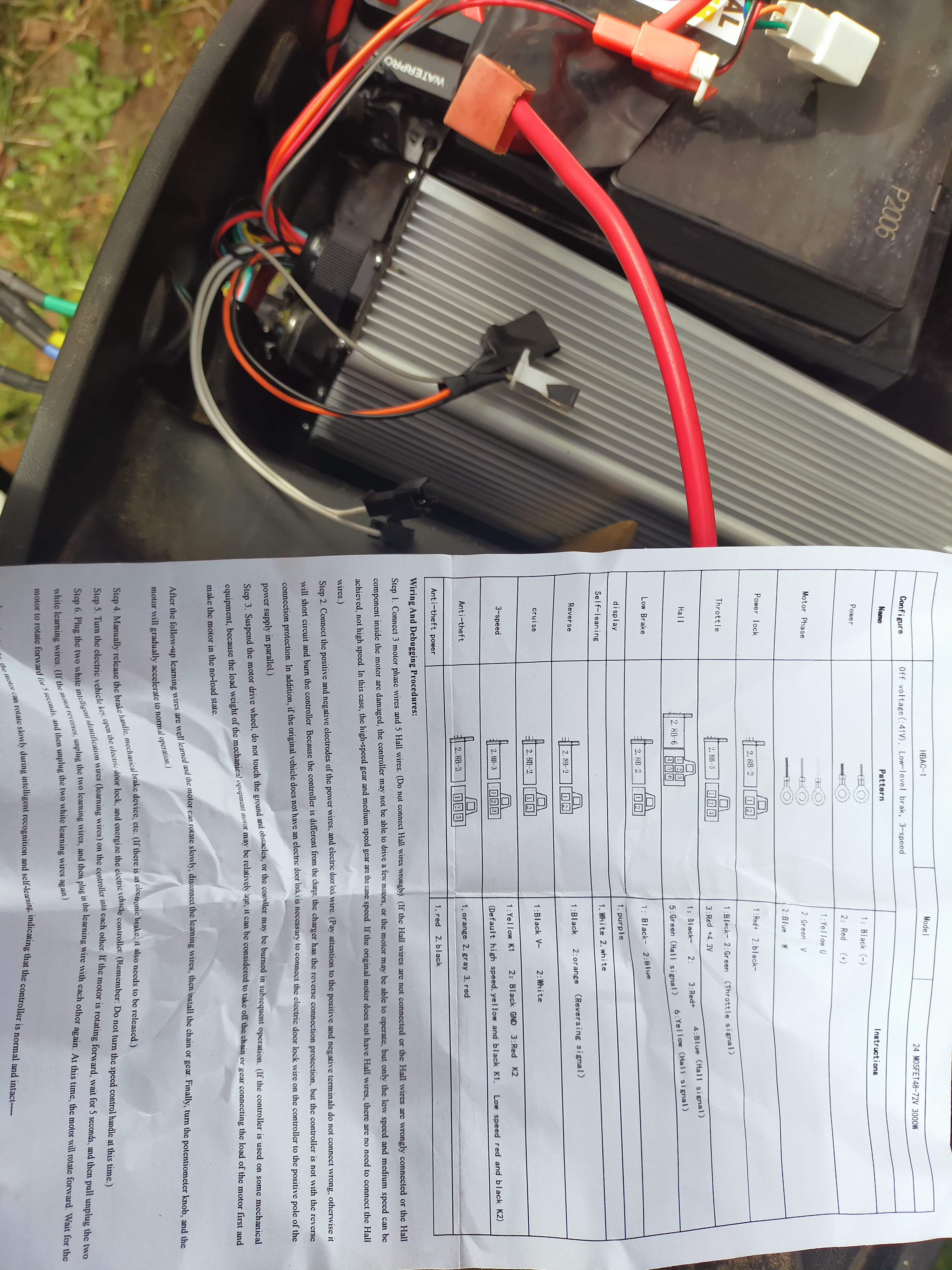

Soeben habe ich von meinem anderen Leo Baujahr 2020, den originalen 35 A 72 V Controller ausgebaut. Der Neue 72V 80 A passt nicht in das Controlerfach, auch nicht in den Akkuraum. Ich werde ihn in die Sitzbank einbauen und muß alle Kabel verlängern. Genaue Beschreibung folgt, ich bin jetzt zu müde, muß schlafen, da ich in wenigen Stunden zur Arbeit muß.

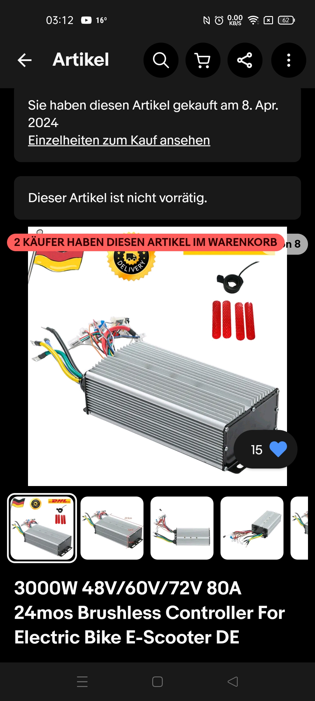

der auf eBay gekaufte controller

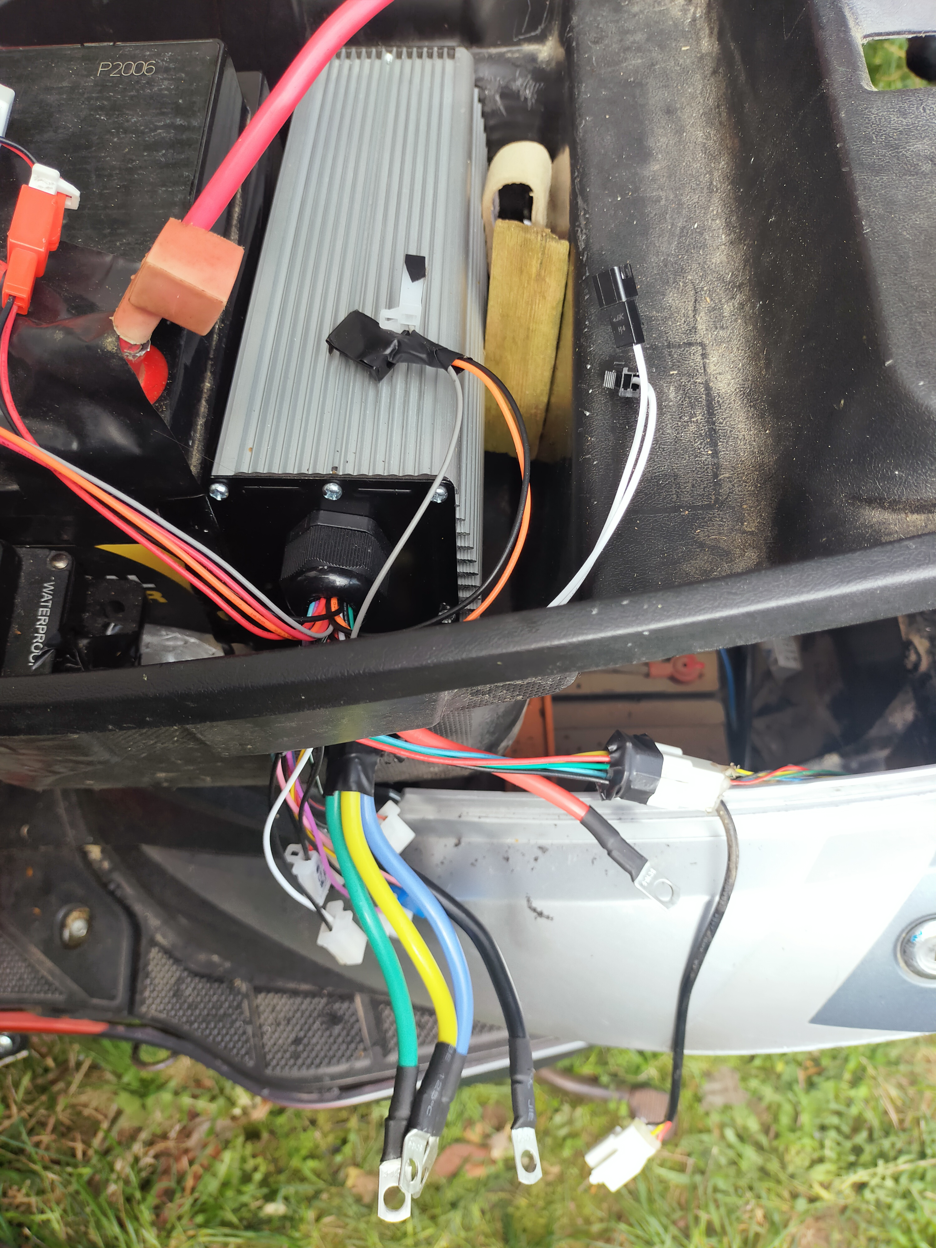

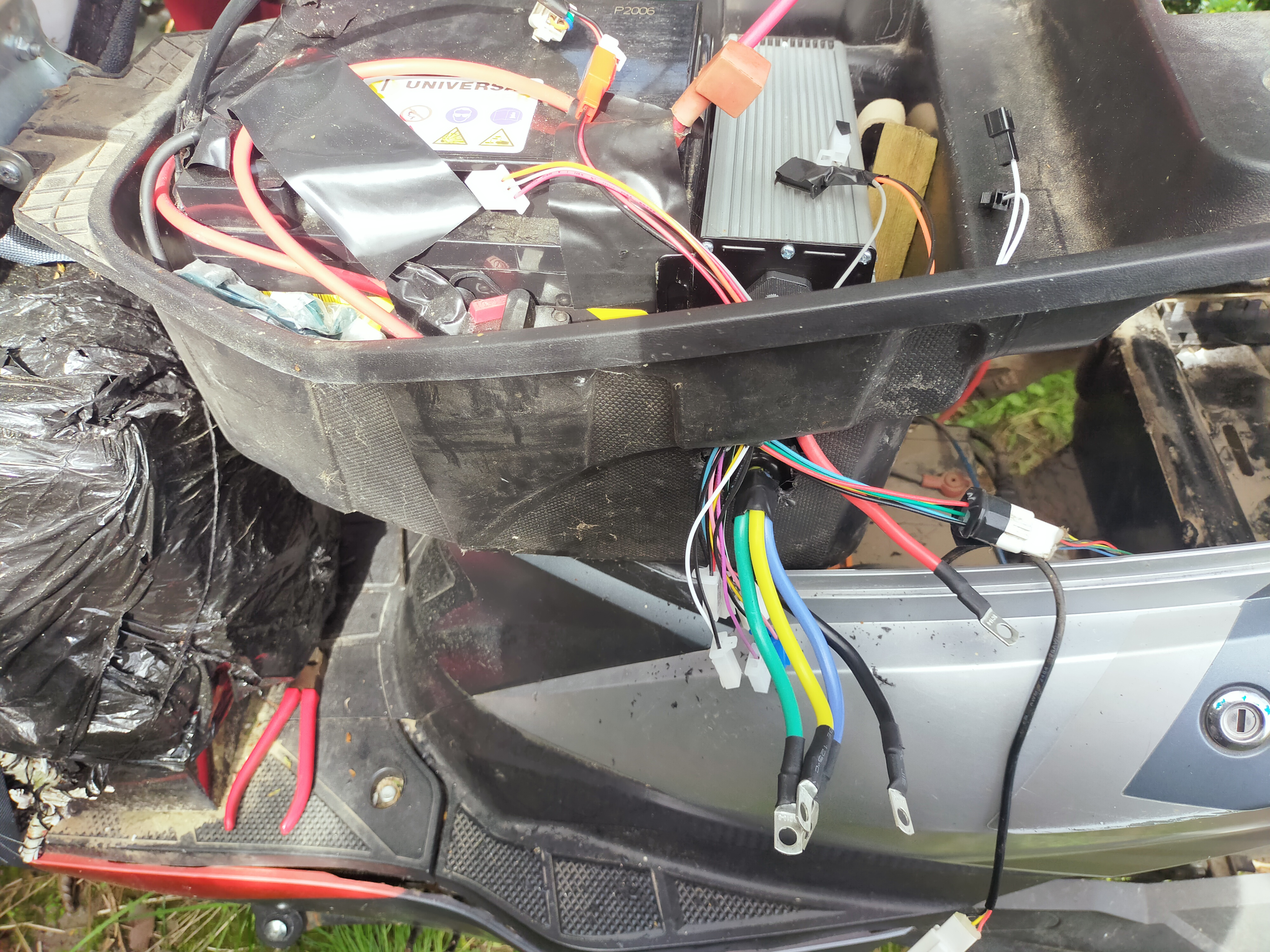

Für Interessierte füge ich folgende Foto hinzu. Heute habe ich mehrere Löcher zwecks Belüftung und ein großes Loch zur Kabeldurchführung in die Sitzwanne gebohrt. Die Befestigungsmetallschienen des Controllers habe ich mittels Zange und Hammerschläge umgebogen, damit der Controller in die Sitzbank passt. Die nächsten Tage werde ich die Verkabelung beginnen, denn jetzt muß ich ja bald zur Arbeit mit meinem zweiten Elektroroller Leo fahren.

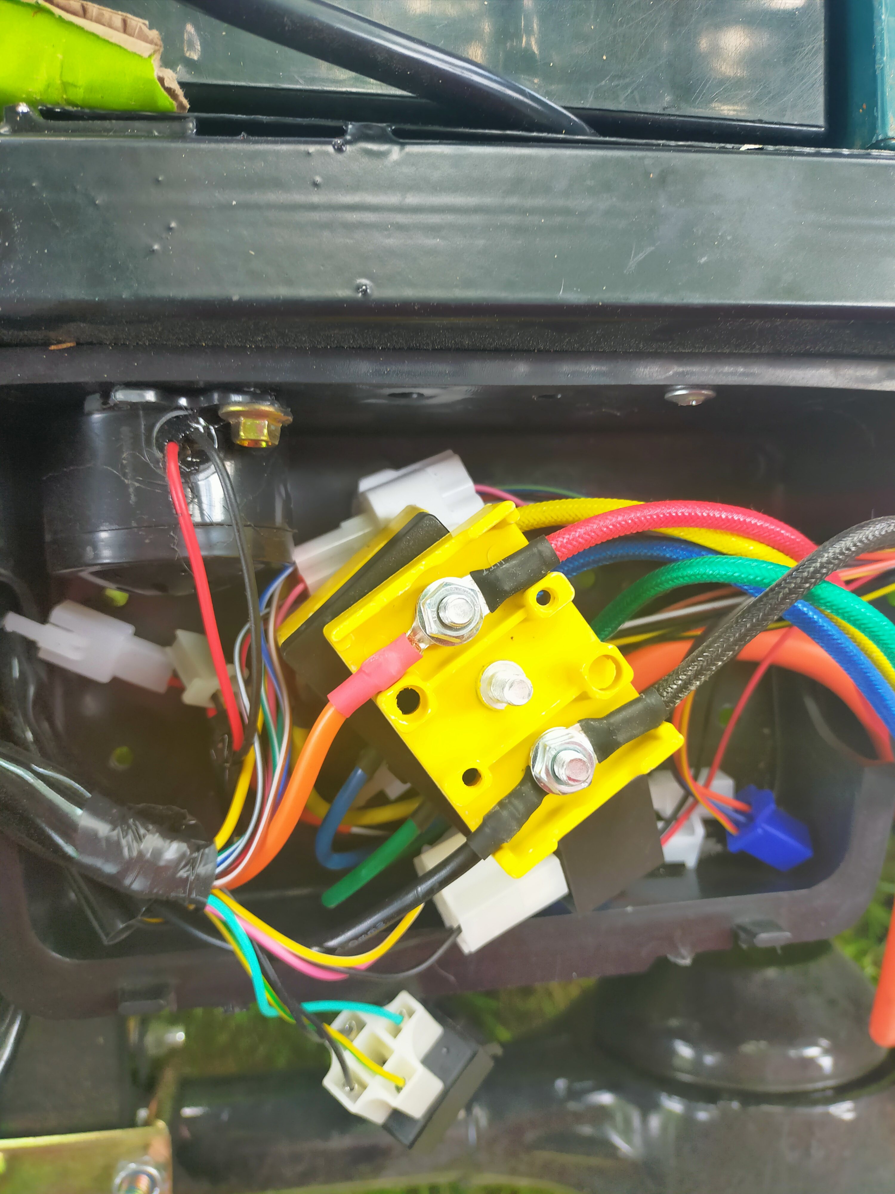

weitere Foto

Foto

Foto
