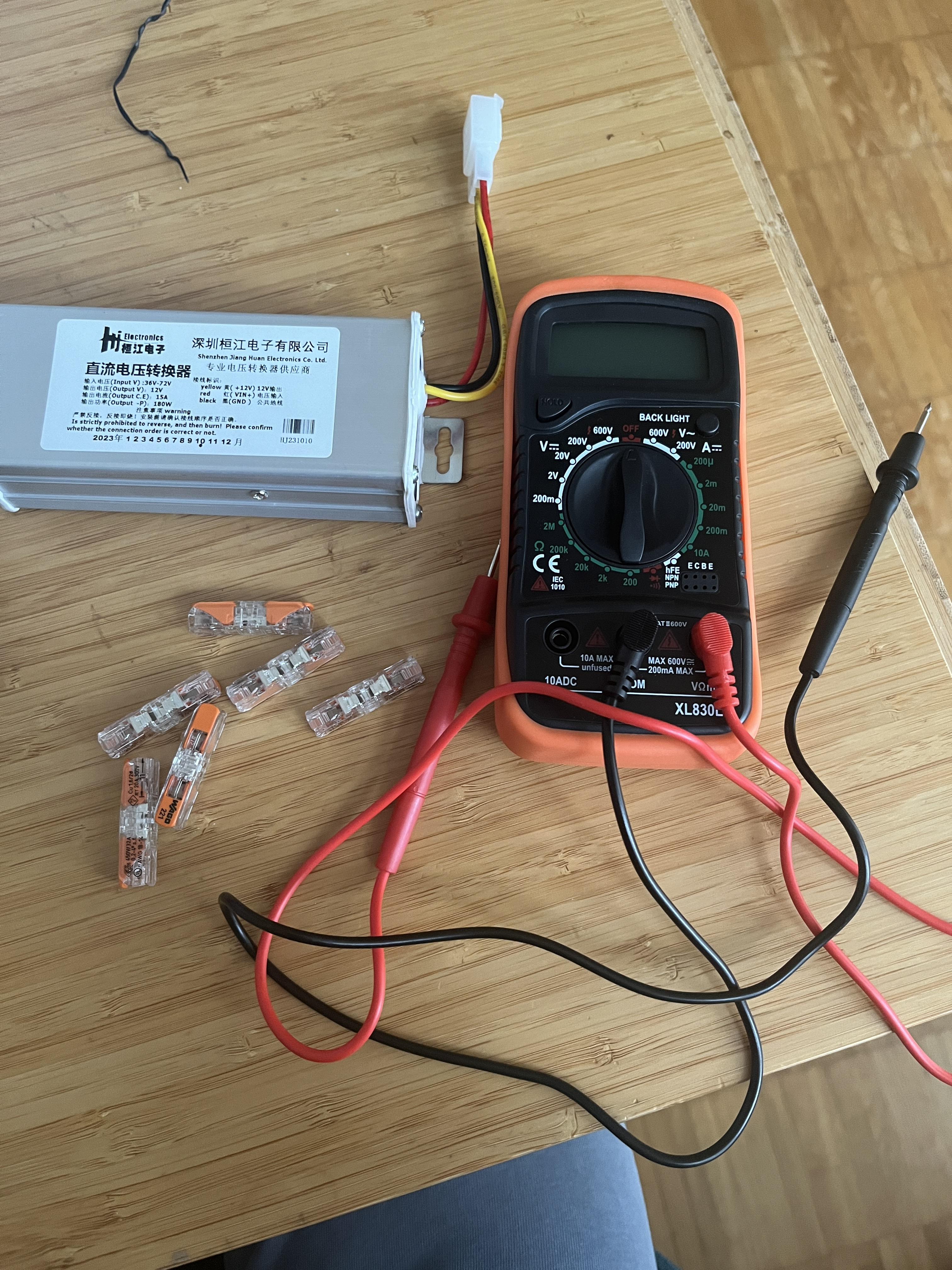

Ich muss zugeben, dass mich das gerade etwas überfordert. Mit dem Abklemmen-Trick würde ich sehen, ob der Konverter kaputt ist?
Ich würde jetzt einfach einen neuen bestellen und das mit dem versuchen oder was spricht dagegen? Nur der andere Anschluss von denen aus dem Internet macht mich stutzig, wie ich das wieder gut hinbekomme (von horizontaler Anordnung auf Dreieck-Anordnung).
Hier habe ich bei Amazon noch einen gefunden, der schneller lieferbar wäre:
https://www.amazon.de/gp/product/B07F1F ... BCLL&psc=1

Habe mir den Wandler mal bestellt und schau dann nächste Woche, ob es funktioniert. Ich brauche also noch Lüsterklemmen. Habt ihr da Tipps, welche es für die Narrensicherheit sein könnten?

So, die Teile sind jetzt alle da. Danke auch für eure schnellen Kommentare. Ich muss sagen, ich habe jetzt ziemlichen Respekt davor und fühl mich noch mehr überfordert mit den unterschiedlichen Farben, einen Multimeter habe ich auch noch nie verwendet. Damit ich es hier irgendwie schaffe, bräuchte ich eine Schritt-für-Schritt Anleitung bezogen auf mein Equipment.
Schritt 1 wäre das Messen mit dem Multimeter. Ich messe Gleichstrom (V mit dem Strich oben und den drei Punkten unten). Was soll ich jetzt messen? Und wie, ohne irgendwas zu zerstören oder mir einen Stromschlag zuzufügen?
Sorry für das absolute Laientum. Ich bin schon kurz davor, es einfach sein zu lassen.
