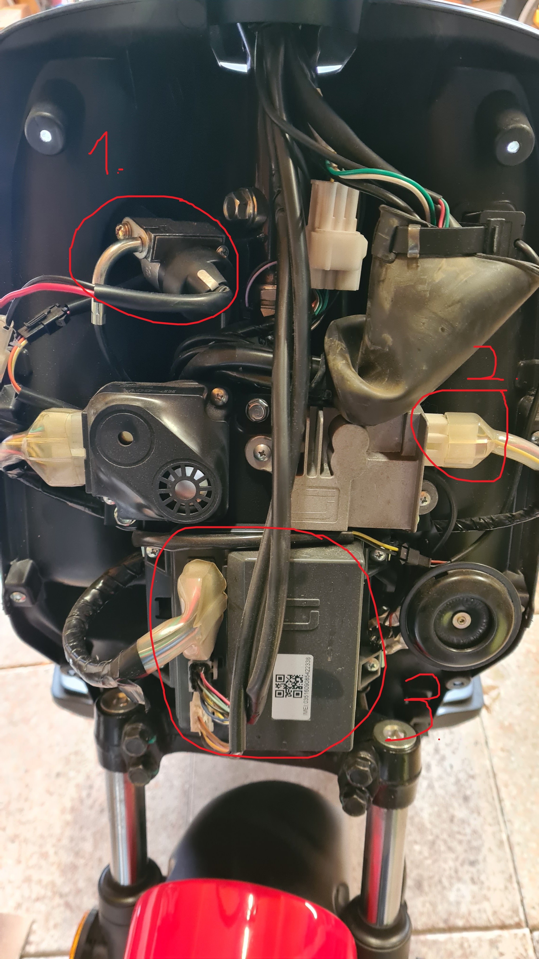

Am Zündschloss kann ich erstmal nix auffälliges erkennen. Selbst wenn das defekt wäre müsste der Roller noch auf die Fernbedienung reagieren oder liege ich da falsch?
Den Spannungswandler habe ich entdeckt und ich hätte über einen anderen cux bald die Möglichkeit den Mal probeweise zu tauschen. Ist es typisch wenn der defekt ist, dass dann der ganze Roller lahm gelegt ist?

Re: Super soco Cux ohne Funktion - geht nicht mehr an
An dem weißen Stecker rechts in der Mitte vom Bild habe ich die Spannung gemessen. Dort kommt nix an.
Was kann ich noch testen um auf die Ursache zu kommen? Oder doch ein Fall für die Werkstatt?
mittlerweile habe ich den zweiten cux bei mir und konnte ein bisschen was testen.
1. (siehe auch Nummerierungen auf dem Foto)
habe das Zündschloss vom anderen cux getestet, keine Änderung.
2.
an dem Stecker kommen bei eingeschalteter Zündung beim zweiten cux die 60v an, bei meinem nicht
3.
Dieses Modul habe ich testweise auch mal getauscht, keine Änderung.
Jemand noch ne Idee?
2.
3.
Na das ist doch schon mal was . Ich würde jetzt einfach rückwärts weiter suchen wenn du das Vergleichsfahrzeig hast . So lange biss beide Fahrzeuge wieder gleich sind . Hast du einen Schaltplan oder
Schematic oder irgendwas in der Art ?
