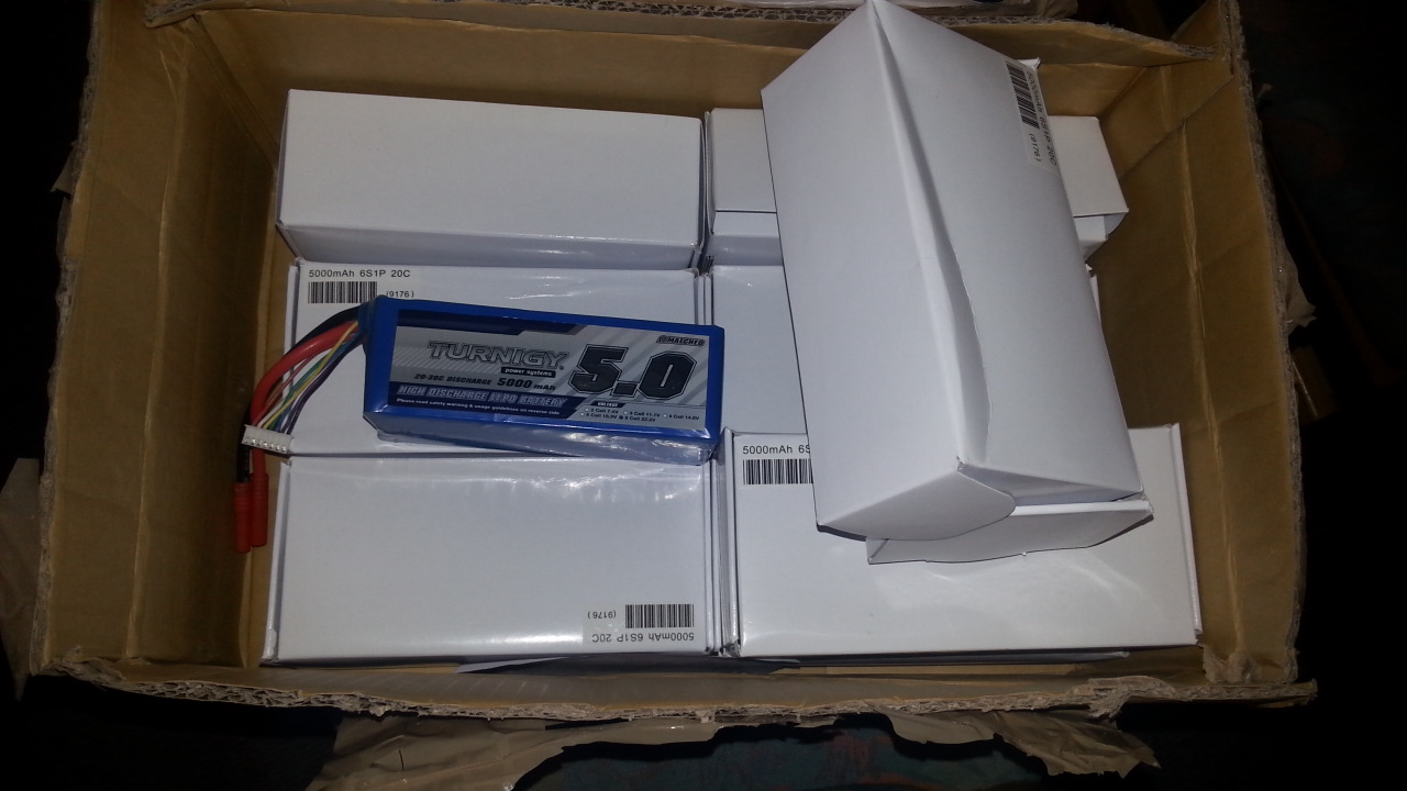

Hab für die Akkus 140,- mehr gezahlt und in D bestellt.
Gestern gekauft, heute geliefert das hätte aus China nicht funktioniert :D
Und die Gewissheit, wenn eine Zelle was hat, die fix umgetauscht zu bekommen.
Gibt dann mal in Summe 2 Packs 12S2P.

Die Packs werden mit Adapterstecker zusammen gesteckt.
2mal parallel / 2mal seriell
Mein Lader hat 2 Ausgänge mit Balacer-Anschluss.
Geladen werden die als 6S2P
Wenn Du damit keine Erfahrung hast, lass es lieber und kauf einen fertigen Pack.
Hatte ja auch schon geschrieben, das bei mir die Ladetechnik vorhanden ist und sich die
Lipos "für mich" deshalb lohnen.

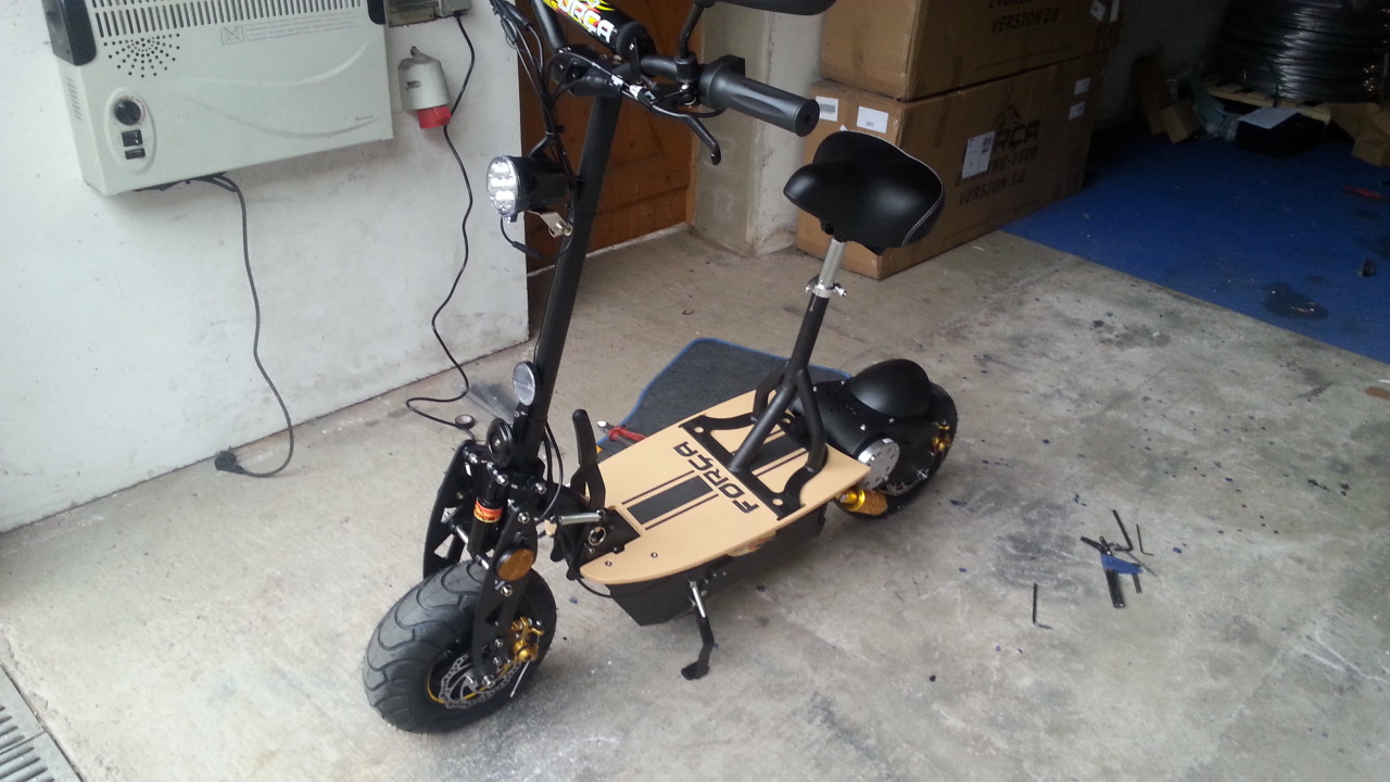

Ein technisch etwas begabter Mensch brauch für den Aufbau keine Anleitung ist alles selbsterklärend.
Nur für die Spiegel musste ich erst mal schauen, weil keine extra Befestigung bei lag und diese an die Halterung der Bremsgriffe mit ran kommen.
Dazu einfach die vorhandene Inbusschraube raus und Spiegel rein.
Rücklicht und Tacho rann, der Magnet für den Tacho ist an der Nabe schon verbaut (rechts) geht alles wirklich einfach.

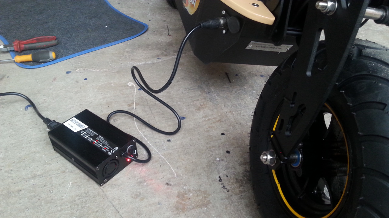

Nebenbei kann schon mal der Lader angesteckt werden, aber erst die Sicherung einstecken, sonst tut sich nix.
Der Lader macht auch einen wertigen Eindruck, kein billig Plastik sondern Alu Gehäuse.
Für alles hab ich mit einer Hand (die linke ist derzeit lediert und nicht zu gebrauchen) gut 2 Stunden gebraucht.
Ohne das ich jetzt andere Scooter kenne, bin ich vom diesem Scooter vom ersten Eindruck her sehr positiv überrascht.
Hinsichtlich das es ein Chinaprodukt ist, sehr gute Qualität und wertig.
Vorläufig würde ich sagen, Preisleistungsverhältnis passt auf jeden Fall.
Frauchen hat schon eine kleine Runde gedreht und kam breit grinsend zurück.

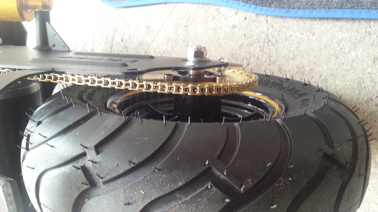

Bei der Nummerschildhalterung kann nicht die beiligende Mutter verwendet werden,
sonst schleift diese an der Befestigung vom Ritzel. Also eine ohne angeformte U-Scheibe nehmen.
Die ganze Schild-Halterung nach rechts außen ist ohnehin nicht wirklich sinnvoll.
Die als Zubehör für den Mach1 erhältliche aus Alu ist viel Zweckmäsiger und sieht klasse aus.
Ich werde die originalen erstmal dahingehend abändern.
