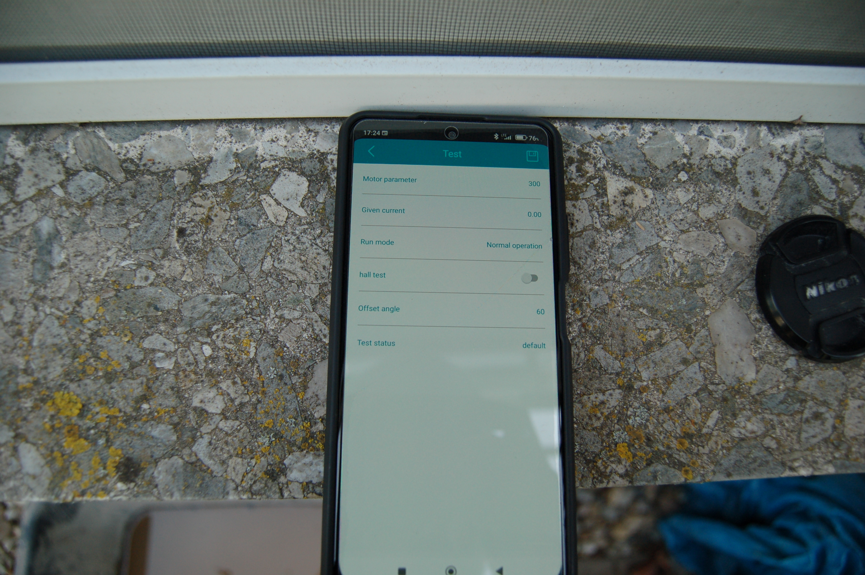

Habe heute ein paar Stunden zeit gefunden, den Controller zu wechseln. Am Anfang habe ich das selbe Problem gehabt wie mit dem orginalen Controller. Das BMS des Akkus gibt die Spannung nicht frei wegen angeblichen Kurzschluß. Mit angeschlossenen Ladegerät jedoch funktioniert es. Nun den Controller mit dem Handy verbunden und kurz konfiguriert. Hall- und Motortest erfolgreich. Jedoch hat er beim Losfahren so wenig Leistug das ich den Roller förmlich anschieben muß, wenn er jedoch mal mehr wie ca 10 kmh rollt scheint es zu reichen ( hab nur auf dem Grundstück ein paar Versuche gemacht ) Habe hier mal alle meine Einstellungen aufgeführt, vielleicht findet einer von Euch ein paar Tips für besseres Ansprechverhalten.

- Beiträge: 7010
Re: Motortyp ???
oben stand etwas von einem 72 Volt-Akku. Selbst wenn es ein 24s LFP wäre, hätte dieser eine Abschaltspannung um 65 Volt und nicht bei 72 Volt.
Bei den throttle-Werten ist der Mittelwert sehr nah am Beginn des Regelbereiches und der max-Wert recht hoch. Ich würde den Regelbereich von 1,1 Volt bis 3,8 Volt nutzen und die Mitte bei 2,4 Volt passt dann auch.
Pol-Paare = 16 ist höchstwahrscheinlich falsch, wenn es ein alter Motor ist -> Rechne mal die angezeigten RPM um in Geschwindigkeit.
23, 24 oder 28 waren in den damaligen QS-Motoren.
Du hast offenbar nicht mit PreCharge-Widerstand (z. B. 1.000 Ohm 10 Watt, oder alte Glühbirne) vorgeladen und das BMS macht natürlich solange wegen Erkennung Kurzschluss "zu", bis die Controller-Kondensatoren endlich vollgeladen sind.
Aus meiner Sicht ist das Ergebnis des Motor-Hall-Tests nicht korrekt abgespeichert worden. Jedenfalls sollte die korrekte Messung eher eine "krummere" Zahl als exakt 60 für den Offset ergeben. Das der Motor nicht anläuft, könnte daran liegen.
