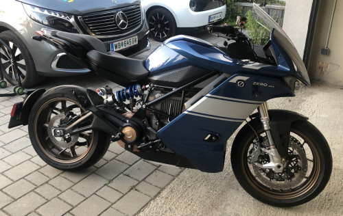

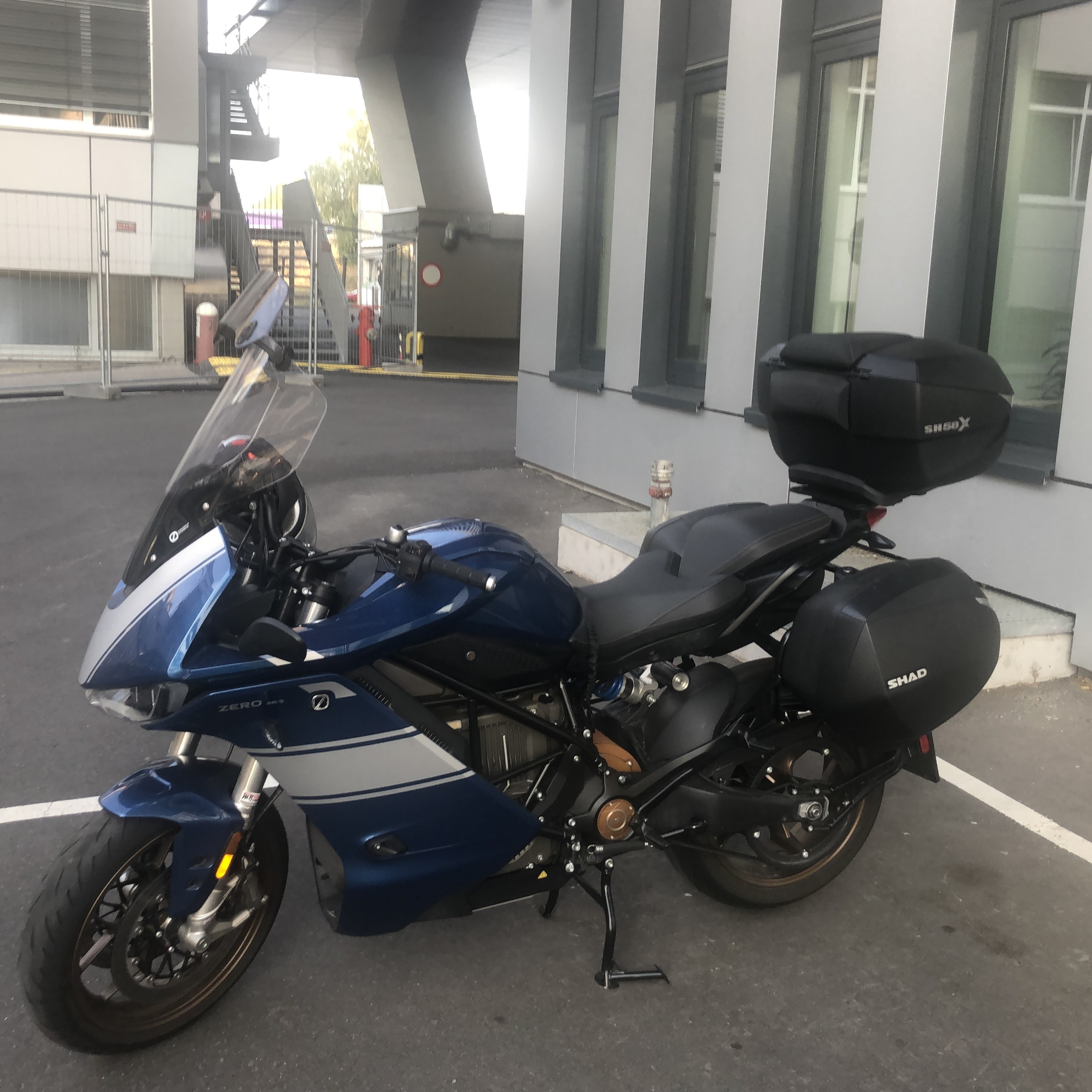

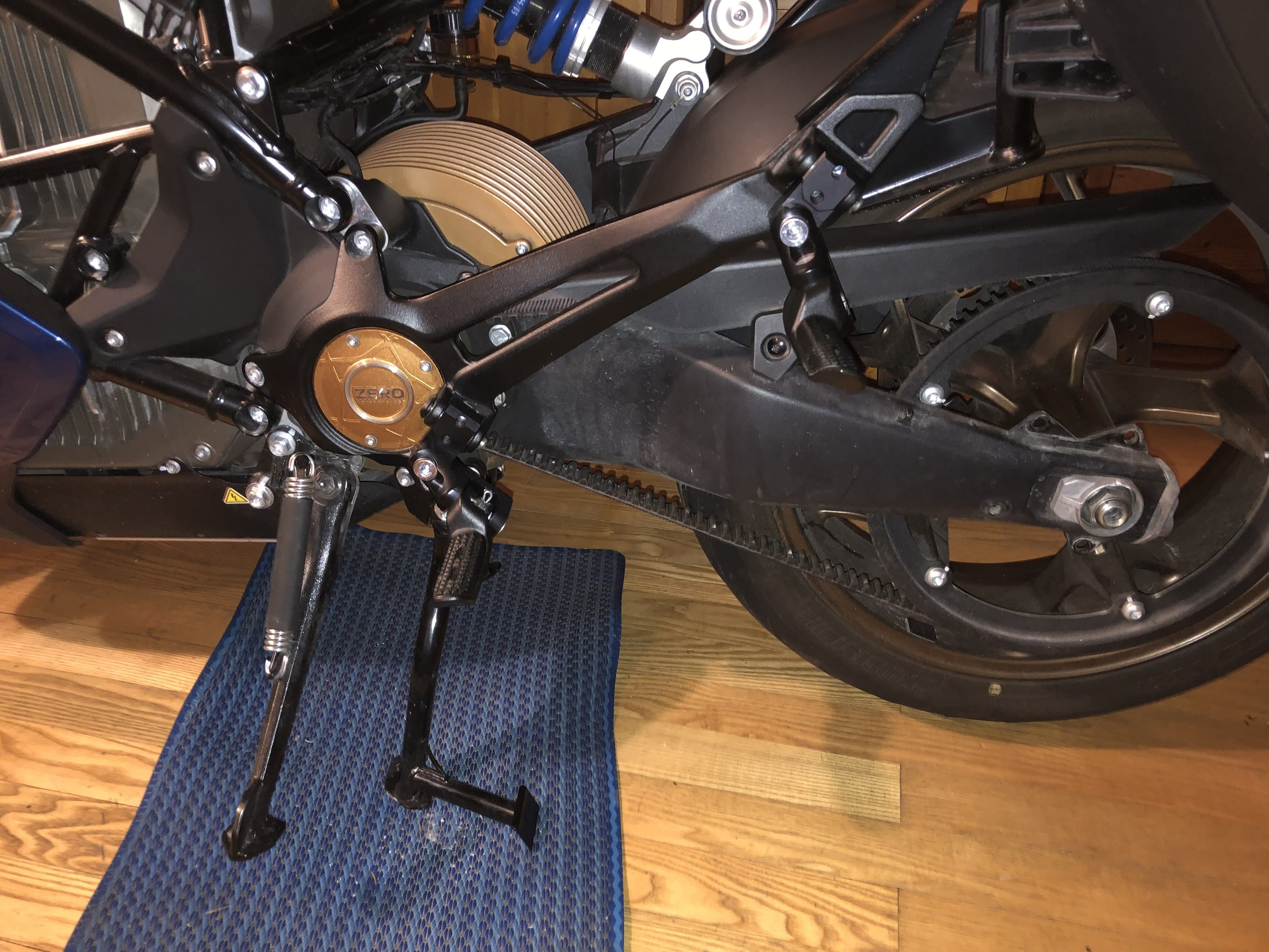

Hallo, bin recht neu hier.
Hier die Fotos von meiner SR/S 12KW, Bj. 2020, die ich im September 2023 mit knapp 10.000 km gekauft hab.
Beklebung, die mich ein bischen an die Lackierung der Ducati 900SS erinnerte (die originalen silbernen Streifen der blauen sind weitergeführt) und die schwarze Eloxierung der Aluteile stammt noch vom Vorbesitzer, finde ich ganz gelungen.
Habs inzwischen zum Tourer umgebaut mit Koffersatz, Zero-Windschild mit Spoiler, niedrigeren verstellbaren Fußrasten von MV-Motorrad, Nummerntafelhalter oben und Corbin Sitzbank.
Die Fußrasten sind mit Herrn und Frau Verholen entstanden, wobei er sie auch in Alu macht.
Es passen die Originalrasten rein, sie sind verstellbar und rückrüstbar.
Vorne Kollidieren sie links mit dem Seitenständer, wenn man sie zu weit nach unten/vorn verstellt (Foto zeigt das Maximum, wenn der Ständer ohne Abfeilen des Adapters noch vorbeigehen soll) und rechts habe ich noch keine Lösung für den Bremshebel, der immer zu weit innen (in diesem Fall setzen die Adapter die Rasten noch 2 Zentimeter weiter nach außen), und dann auch noch höher ist.
Schau noch, was sich da machen lässt.
Für meine 184cm scheint das trozdem besser zu passen und mit maximaler Rekuperation bremse ich ohnehin wenig.
Liebe Grüße aus Wien

Ich habe den Fussbremshebel einfach mit einem Stück Aluriffelblech nach Rechts vergrössert. . .

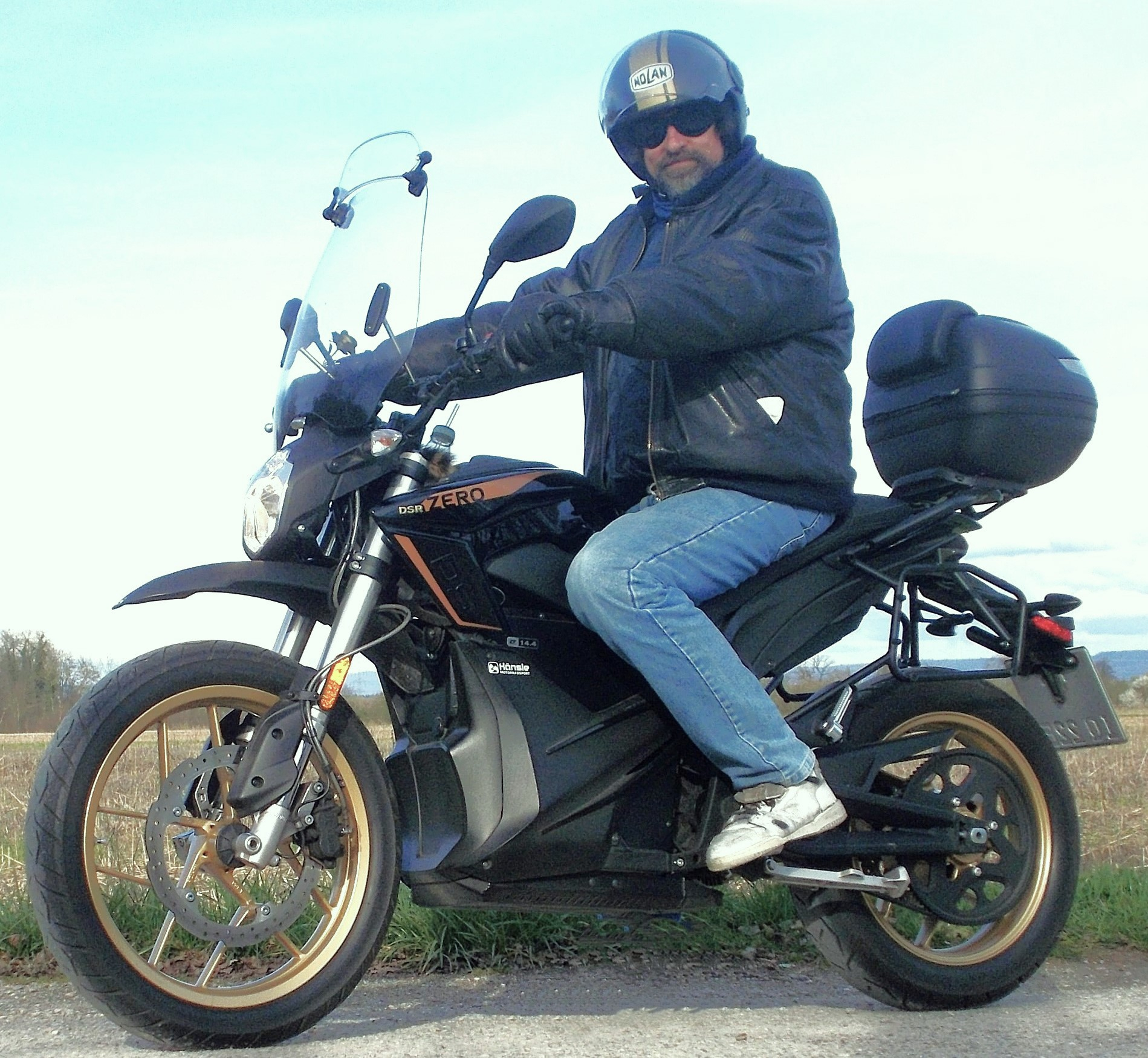

Hallo trioler - Sieht alles sehr stimmig und gemütlich aus.
Bei meiner DSR hatte ich auch alle Hände voll zu tun, deren
Hausaufgaben zu vollenden...(Tiefere Fußrasten, Sitzbank ebener-ohne Keil,
Lenker höher (Voigt), Scheibe Highway shield (nun von MRA eingetragen),
Griff Ummantelung (weicher+größer), und KLein Klimbim (Lenkeruhr,Termometer..),
B-Lux Spiegel Alu, Strassenreifen Conti Trail Attack 3...)
LG Jan...
PS: Auf dem Foto sind noch die alten, serienmäßigen Spiegel...

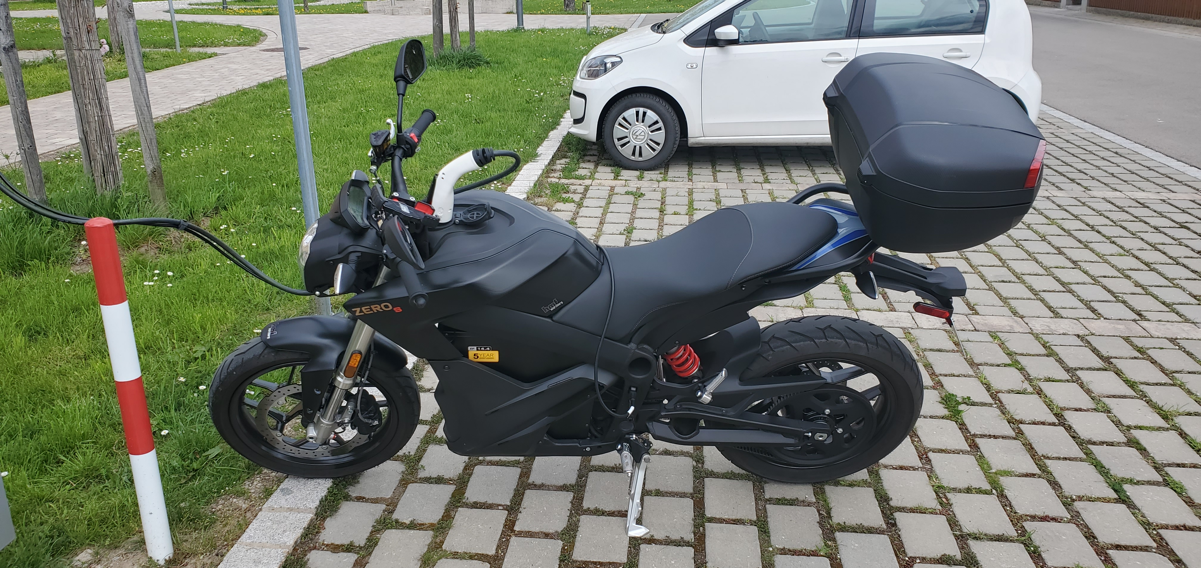

Hier mal meine S

Professionelles Dual-Laden an einer Ladesäule. Sehr gut.

Dass hätte ich gerne mal an der Ladesäule selbst betrachtet. AC beidseitig ist klar. Aber wo
"dockt" denn dann noch Schuko an ? Gibt's da einen Adapter/Verteiler am Stecker ?

Man kann z. B. mit einem Metron-Adapter Typ2-auf-Schuko in den zweiten Typ2-Anschluss gehen. Muss man aber oft nicht, denn einige öffentliche Ladesäulen haben zusätzlich zu 2x Typ2 auch Schuko.
Siehe hier unten "PRESS" und das Roller-Bildchen bei einer Mennekes-Säule: Quelle: https://www.goingelectric.de/stromtanks ... e-1/10772/
