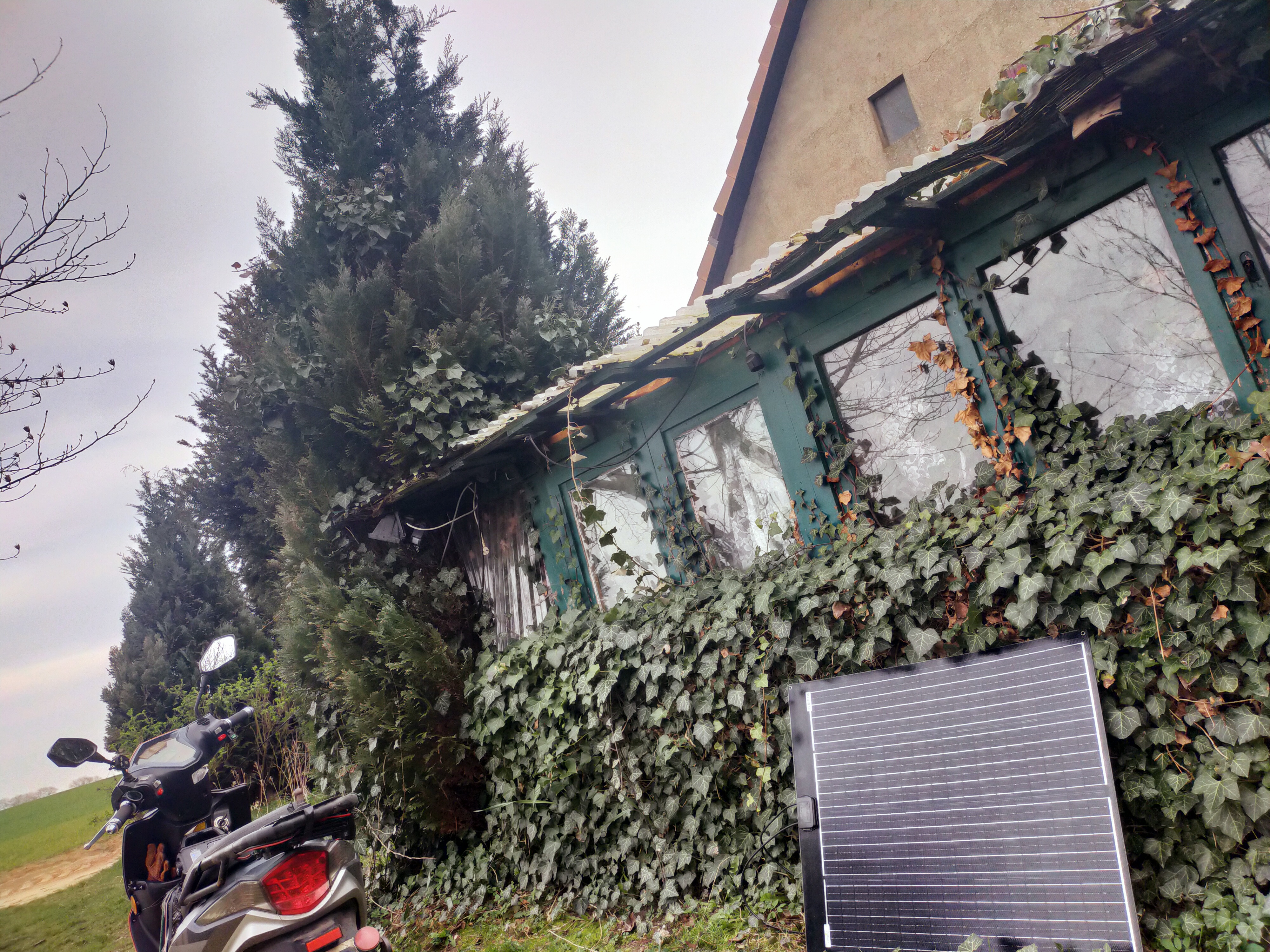

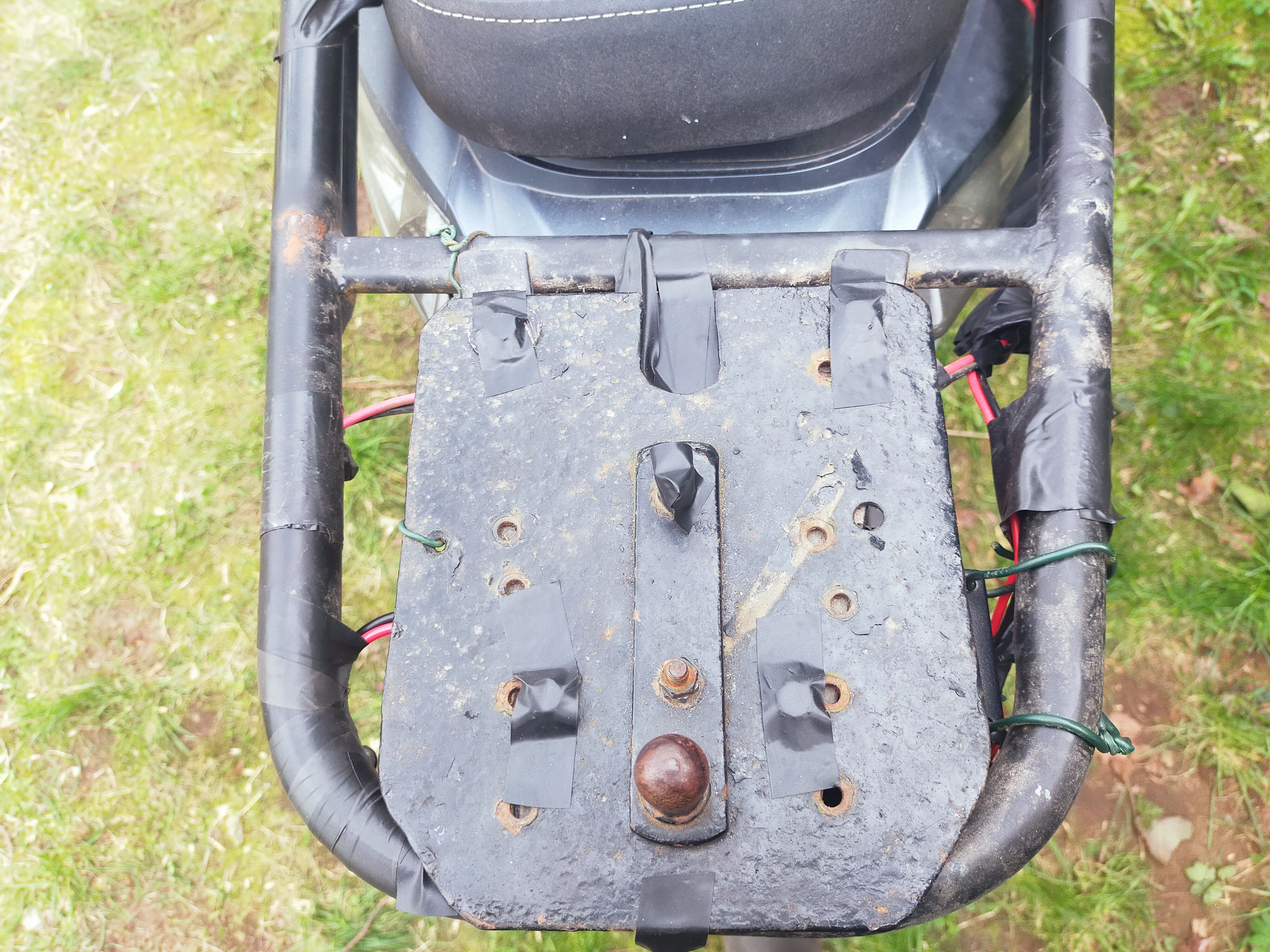

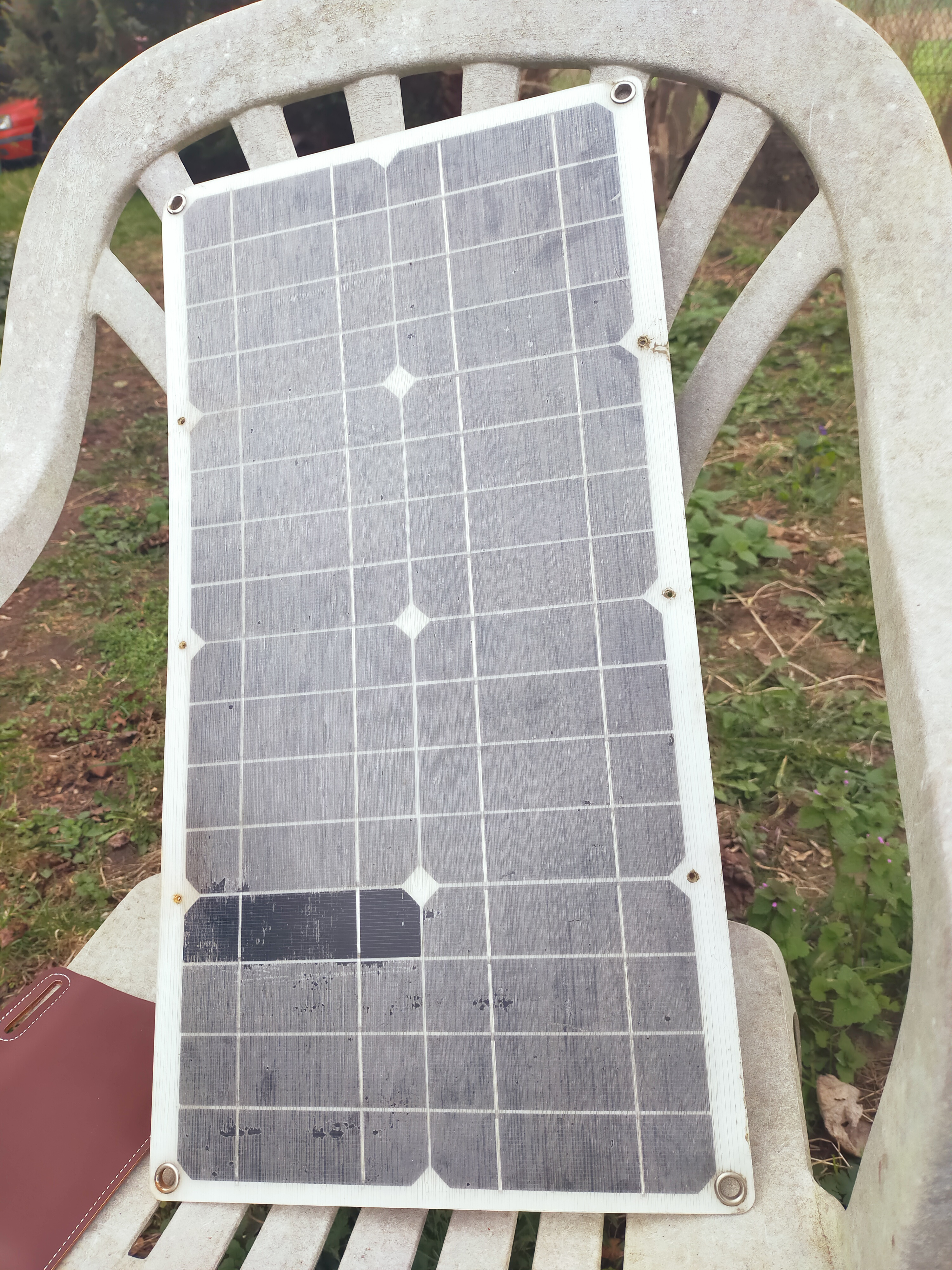

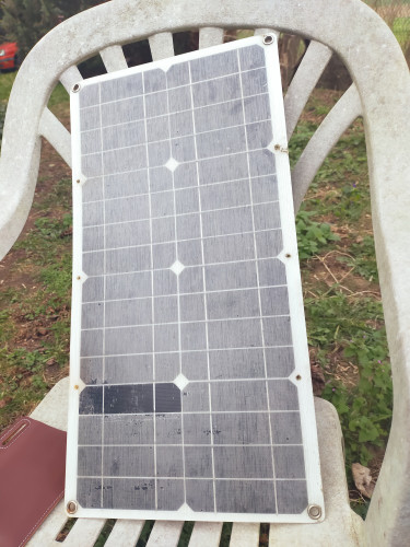

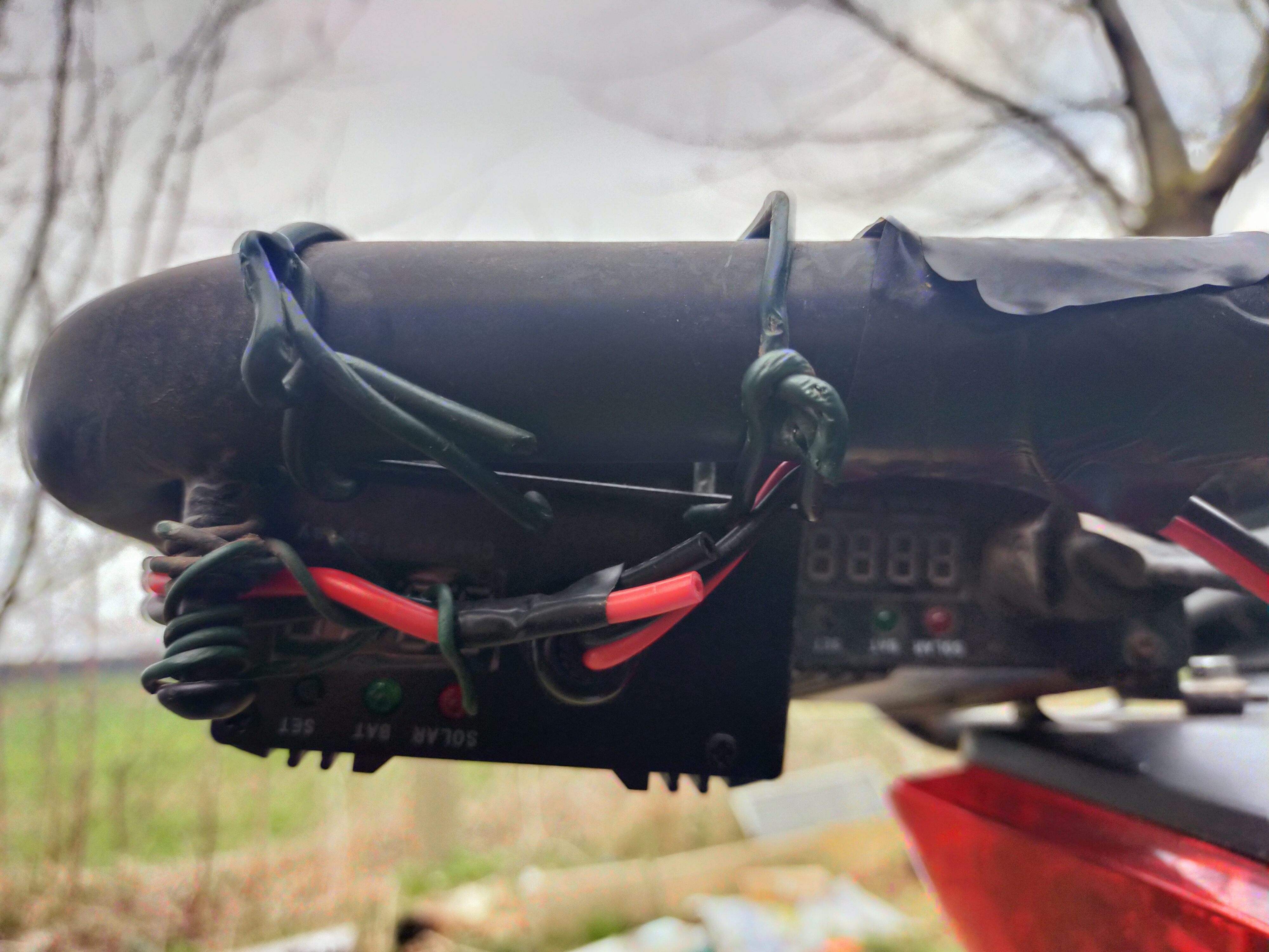

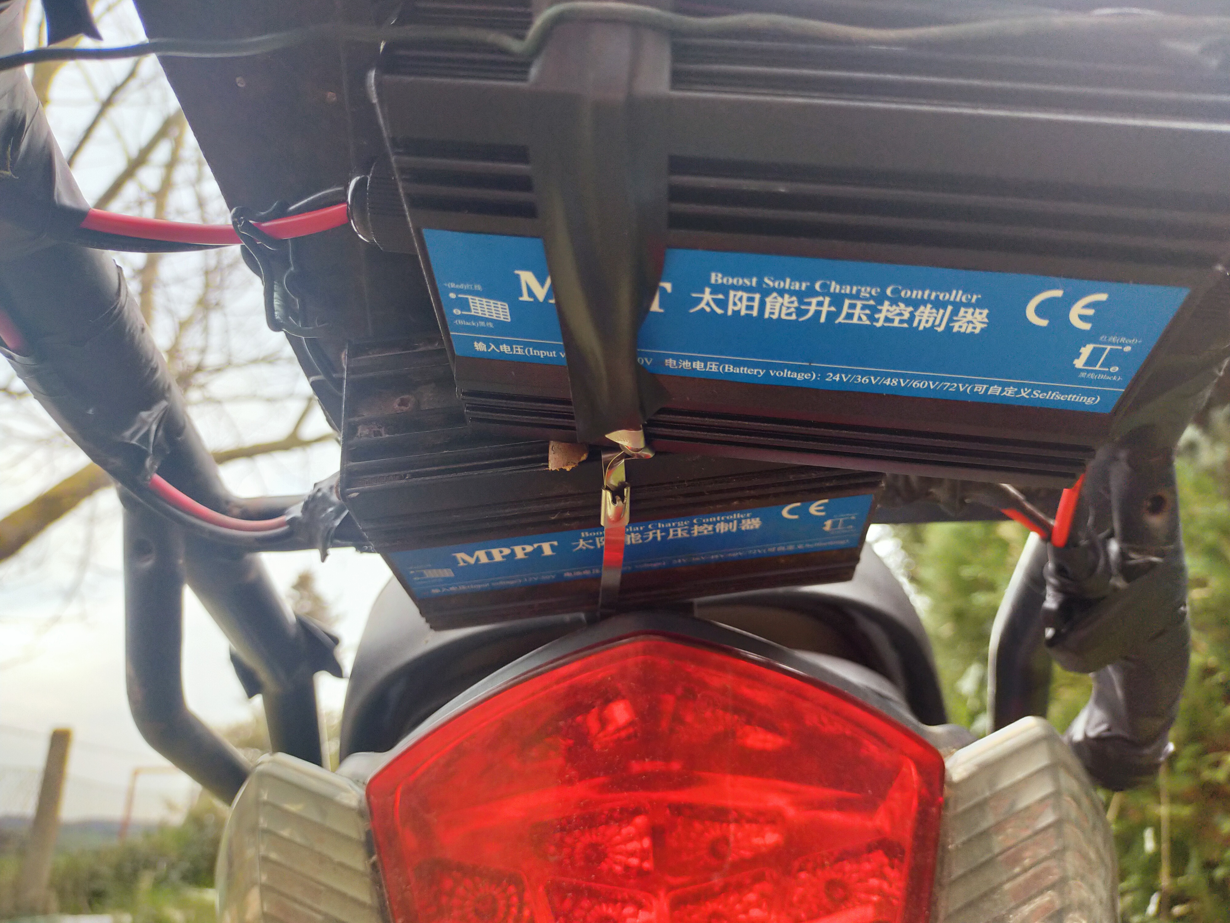

Ich werde folgende Zeilen für Interessierte schreiben, die auch Solarmodule auf ihrem Elektroroller anbauen möchten. Die zwei 12 V zuvor verbauten Solarmodule und Haltegitter habe ich abgebaut, weil die China Module sowieso nicht so leistungsfähig waren und jetzt an der Anschlußdose ein Kabelbruch vorliegt und die Moduloberflächenfolie komplett durch das Sonnenlicht, nach etwas 3 Jahren, beschädigt. Mann müßte diese oberste Schicht abbürsten, um die Plastereste zu entfernen. Zwei Module in Reihe geschaltet gewesen, MPPT boost step Up Laderegler verwende ich weiter. Zusätzlich habe ich einen Bauartgleichen angebaut ,der ebenfalls auch 72 V Nennspannung, also fast ca. 88 V Spannung zum Laden der 62 Ah 72 V Bleigelakkubank. Der Umbau wurde auch nötig, weil ich die Anhängerkupplung meines baugleichen anderen Leo jetzt auf diesen angebaut habe. Jetzt mußich noch ein neues Haltegitter für das 24V, größere 100 W Modul des deutschen Herstellers offgridtec bauen.

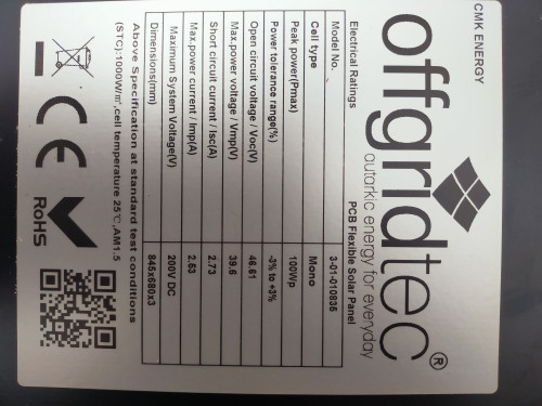

Das erste Foto ist eines der alten abgebauten 12V China Module, das zweite ist das neue noch zu verbauende von offgridtec.

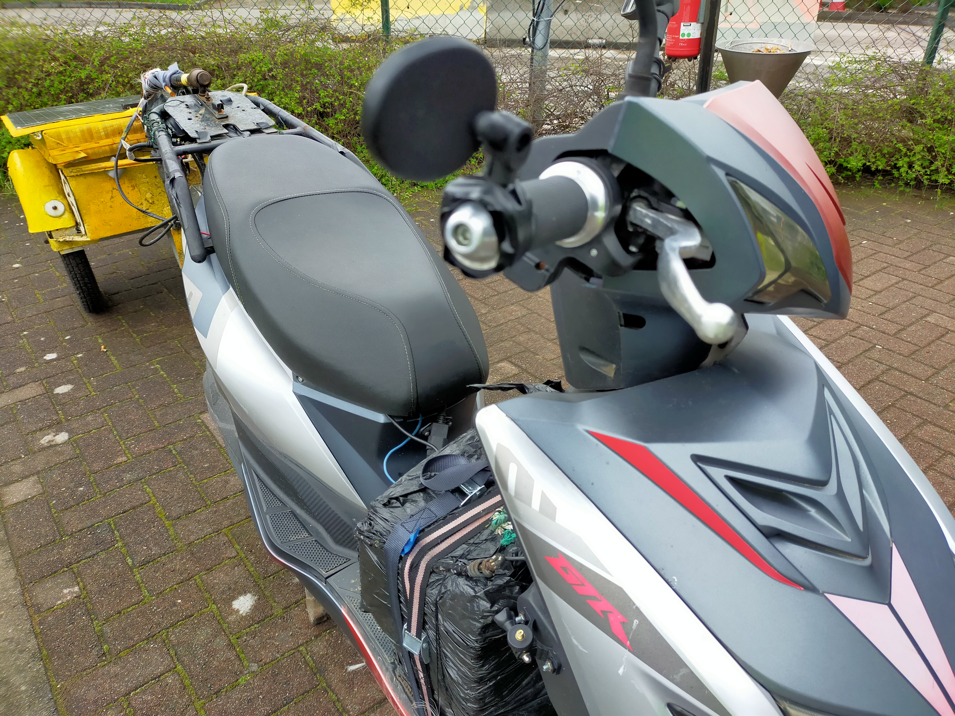

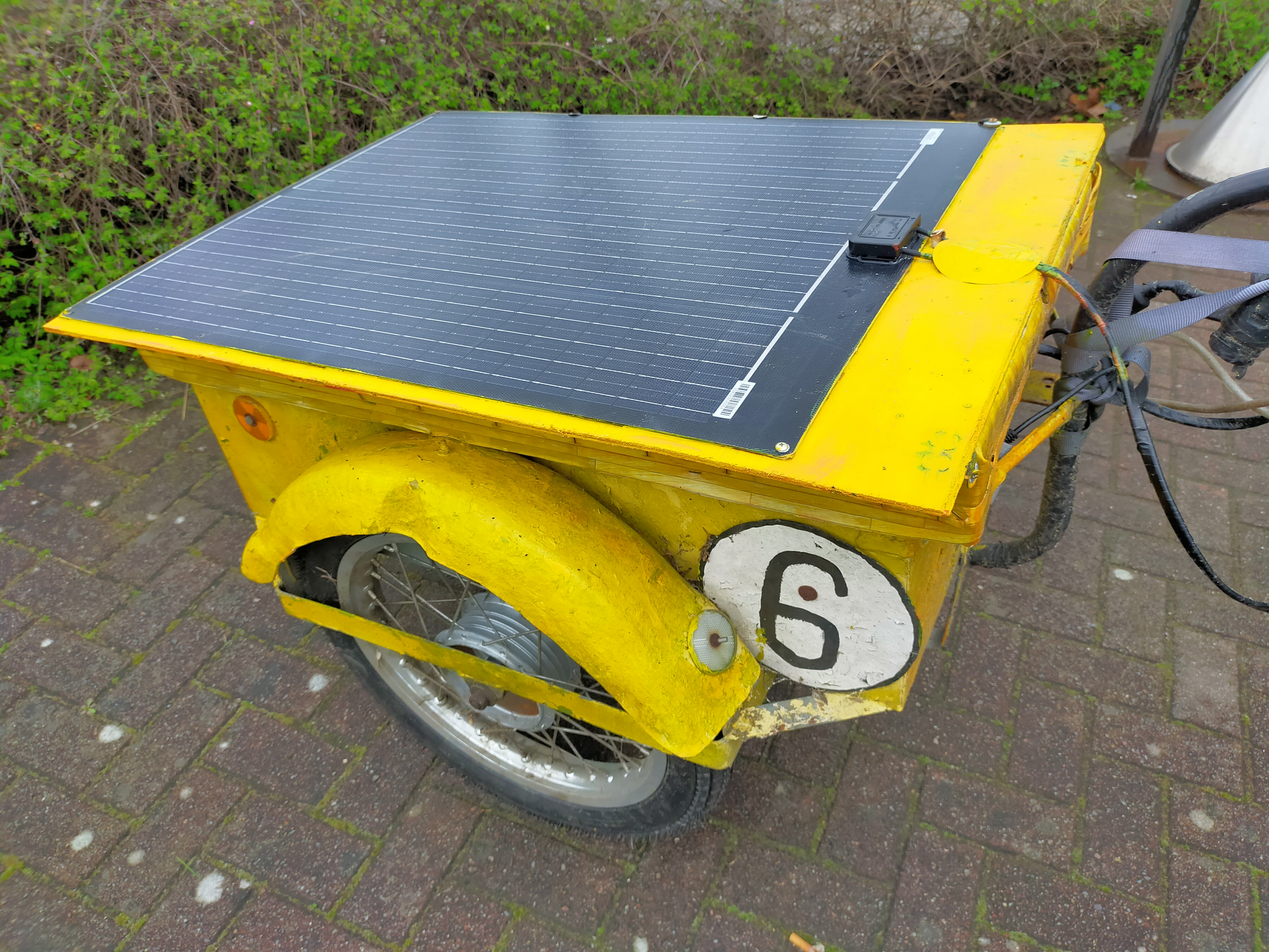

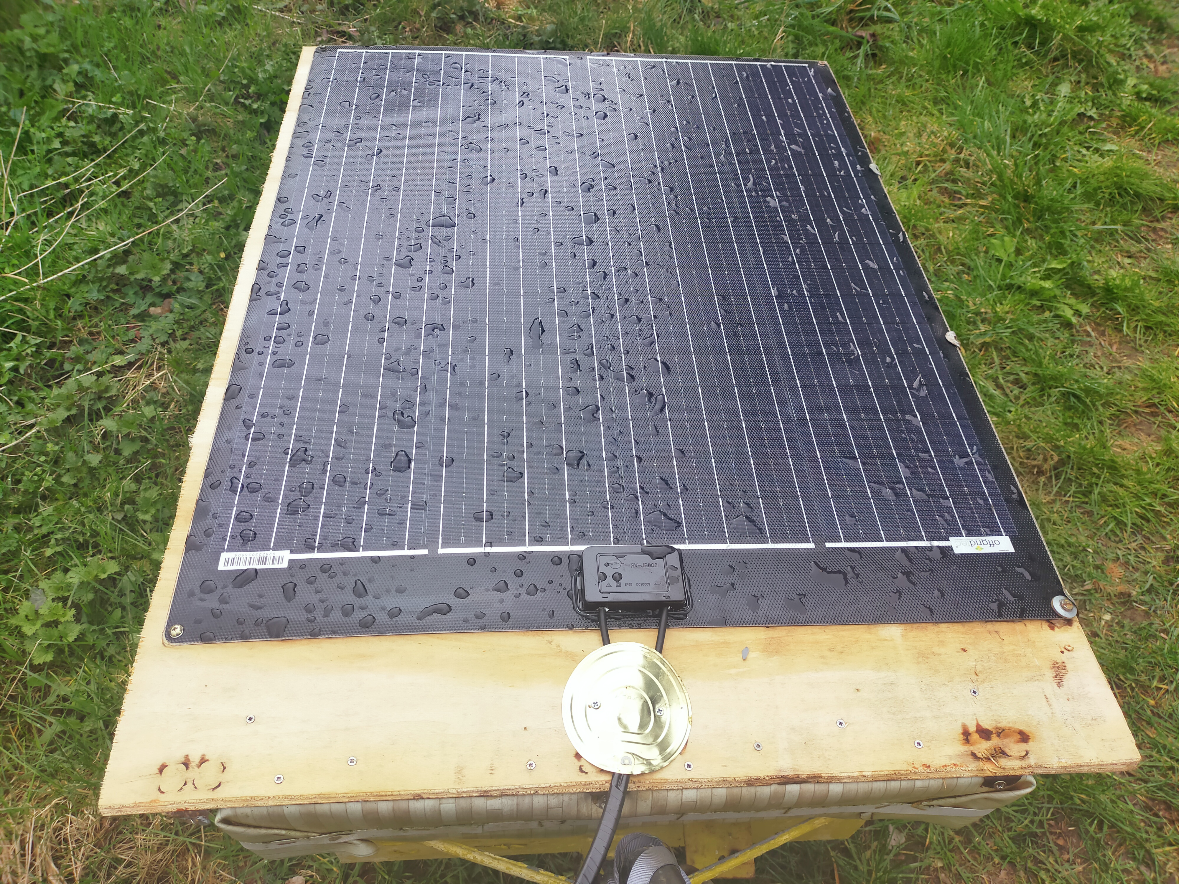

Gestern brachte ich das 24 V Solarmodule auf dem Anhänger an, indem ich es auf eine zuvor angeschraubte Sperholzplatte mittels Saugnapf-Klebeband ( es ist kein Klebstoff, sondern eine im Nanobereich haftende Saugnapfverbindung). 14 Meter beidseitig haftendes Saugnapfbrand brachte ich auf die Rückseite des Solarmodule an und drückte das Solarmodule auf die Sperrholzplatte und verschraubte die vier Ecken des Solarmoduls mit der dünnen Sperrholzplatte. Heute führte ich die Verkabelung mittels einer Kaltgerätesteckdose, die ich aus einem Computer Netzteil ausbaute, und einem Kaltgeräteverlängerungskabel aus. Der gestern neu verbaute 72 V Mppt boost stepup Laderegler lädt bei stark bedecktem Himmel mit 0,3 A die 72 V 62 A Bleigelbatteriebank. Siehe Fotos. Leider lassen sich andere Foto mit 6 bis 7 MB nicht ins Elektrorollerforum hochladen, da zu groß.

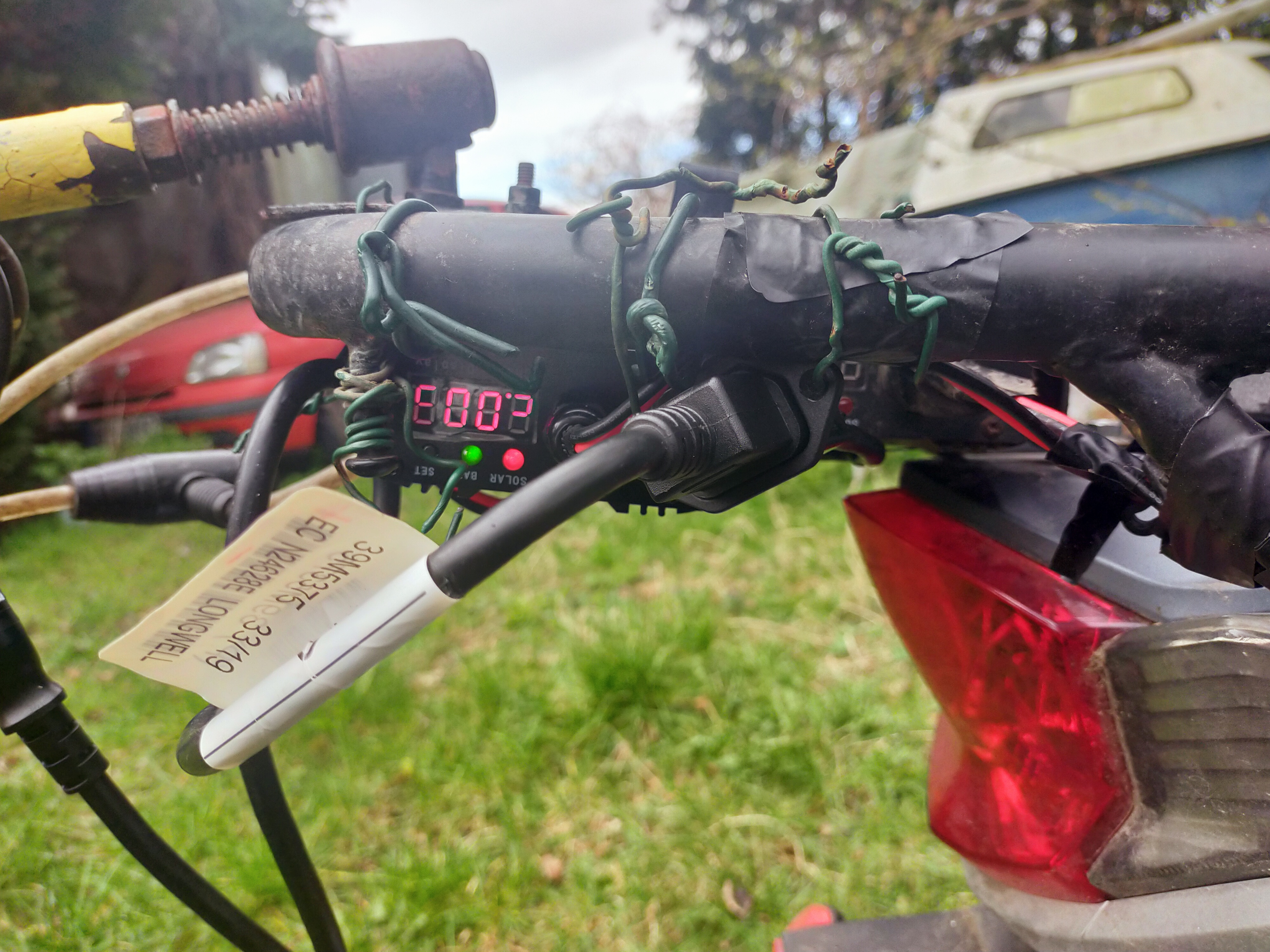

2.04.24 10:00 Uhr stark bewölkt-siehe Foto, kein Ladestrom durch das auf dem Anhänger verbaute Solarmodul.

Ich hoffe nützliche Informationen betreffs eines Solarmoduls, welches mit einem Elektroroller mitgeführt wird, zu liefern. Jetzt, um 12:10 Uhr, ist es immer noch stark bewölkt, aber die Sonne liefert schon etwas Streulicht zwischen den Wolken hindurch, sodass der Ladestrom 0,4 A, auf der selben Stelle auf dem Parkplatz stehend, beträgt.
