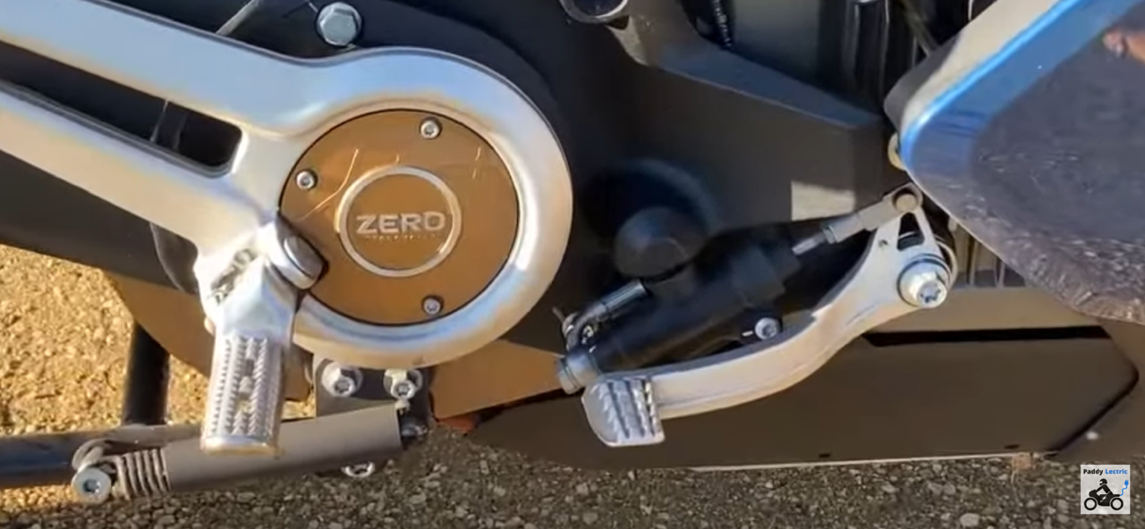

Zu den Fußrasten hin verlängert? Mich stört eher das die so viel tiefer liegt. Somit muss man seinen Fuß schon runter biegen. Auf gleicher Höhe würde das Problem bereits lösen.
Fahrzeuge
Bild BMW CE04
Bild Zero SR/S ZF15.6 sold
der niederrheiner
Beiträge: 1339
PLZ: 41236
Re: Rubbeln / Holpernde Bremse bei der SR/S
Nein. Nach Aussen. Meiner Erinnerung nach kann der Bremshebel in der Höhe verstellt werden.
Mit Maulschlüssel, ohne App. . .
Stephan
Stivikivi
Beiträge: 5259
PLZ: 0
Beitrag von Stivikivi »
der niederrheiner hat geschrieben:
Fr 5. Apr 2024, 19:29
Stephan
Der steht schon ganz oben laut Vorbesitzer. Der fixpunkt ist ja fest. Aber schaue nochmal wäre ganz praktisch ohne größeres Trara

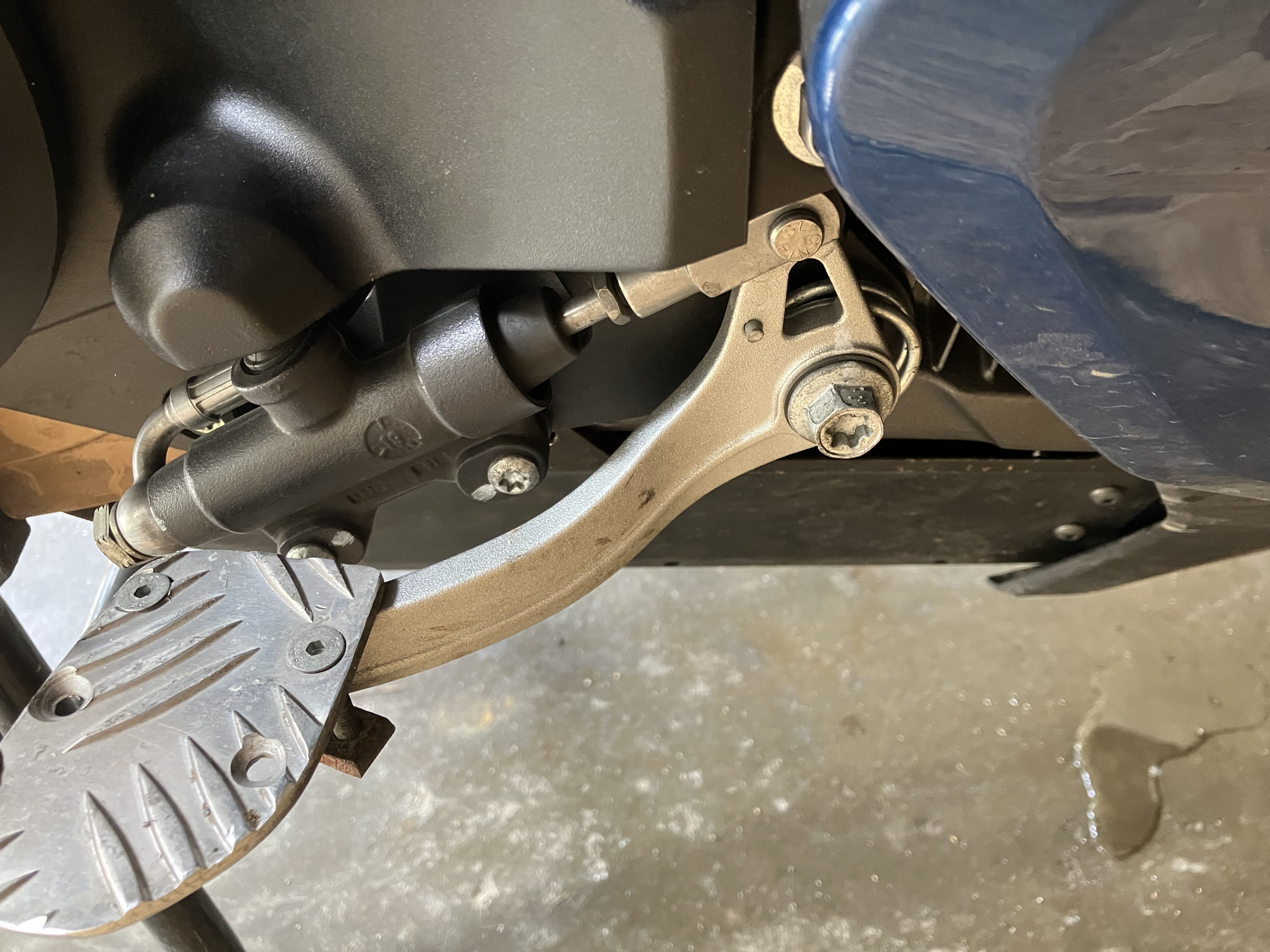

Mein Hebel für die Hinterradbremse steht am Anschlag (ganz unten). Um ihn weiter zu drehen, müsste ich den Betätigungsbolzen am Bremszylinder ausbauen und das Gewinde weiter schneiden.
Für die nicht geplante Bergtoure arrangiere ich mich damit.
Ist irgendwie wie der Blinddarm, fast ohne Funktion
:lol:
Stivikivi
Beiträge: 5259
PLZ: 0
Bert911 hat geschrieben:
Fr 5. Apr 2024, 20:31
Der Verschleiß bei 100% Reku hatte sich doch auf das Antriebsritzel am Motor bezogen. Lastwechsel erhöhen auf jeden Fall den Verschleiß genau so wie wie das Betätigen der Bremse.
Bei feuchten Straßen ist die Verwendung des Regenmodus ja auch nicht von der Hand zu weisen.
:lol:

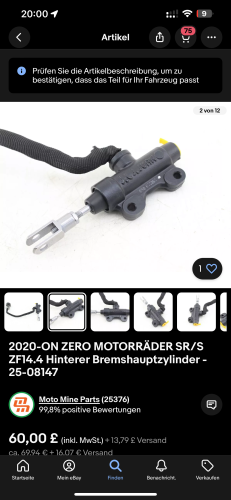

Ich glaube jetzt weiß ich was ihr meint. In meinem Fall also um den Hebel höher zu kriegen musst ich soweit wie möglich am Ende der Gewindestange hingehen. Andersherum also so nah wie möglich an den Bremszylinder wäre dann noch tiefer.
Von dem Abstand her kann ich mich aber nicht beklagen. Ist wie bei der S relativ nah am Bike also da käme ich mit geradem Fuß hin.
Aber auch dafür hätte ich ne Idee. Es ist ca 1cm Platz also könnte man sich mit nem Abstandsbolzen behelfen und zwischen Bremszylinder und Fußhebel positionieren damit das ganze ca 1cm mehr raus kommt. Das würde ich vermutlich auch noch in Angriff nehmen.
Der Bremskobeln ist übrigens wie bei der S ein Einkolben. Also wer mehr Leistung benötigt der müsste wenn es da was passendes gibt auf 2 Kolben umswitchen.
Fahrzeuge
Bild BMW CE04
der niederrheiner
Beiträge: 1339
PLZ: 41236
Den Bolzen zwischen Bremskolben/Gabelstk.
Den Gewindebolzen kann man doch durch einen längeren ersetzen. Im Gabelkopf würde ich den mindestens Mutterhöhe+2mm, reindrehen wollen.
Und wofür mehr Bremsleistung am Hinterrad? Mehr als das ABS in der Regelbereich zu bringen, ist doch eh nicht drin. . .
Stephan
