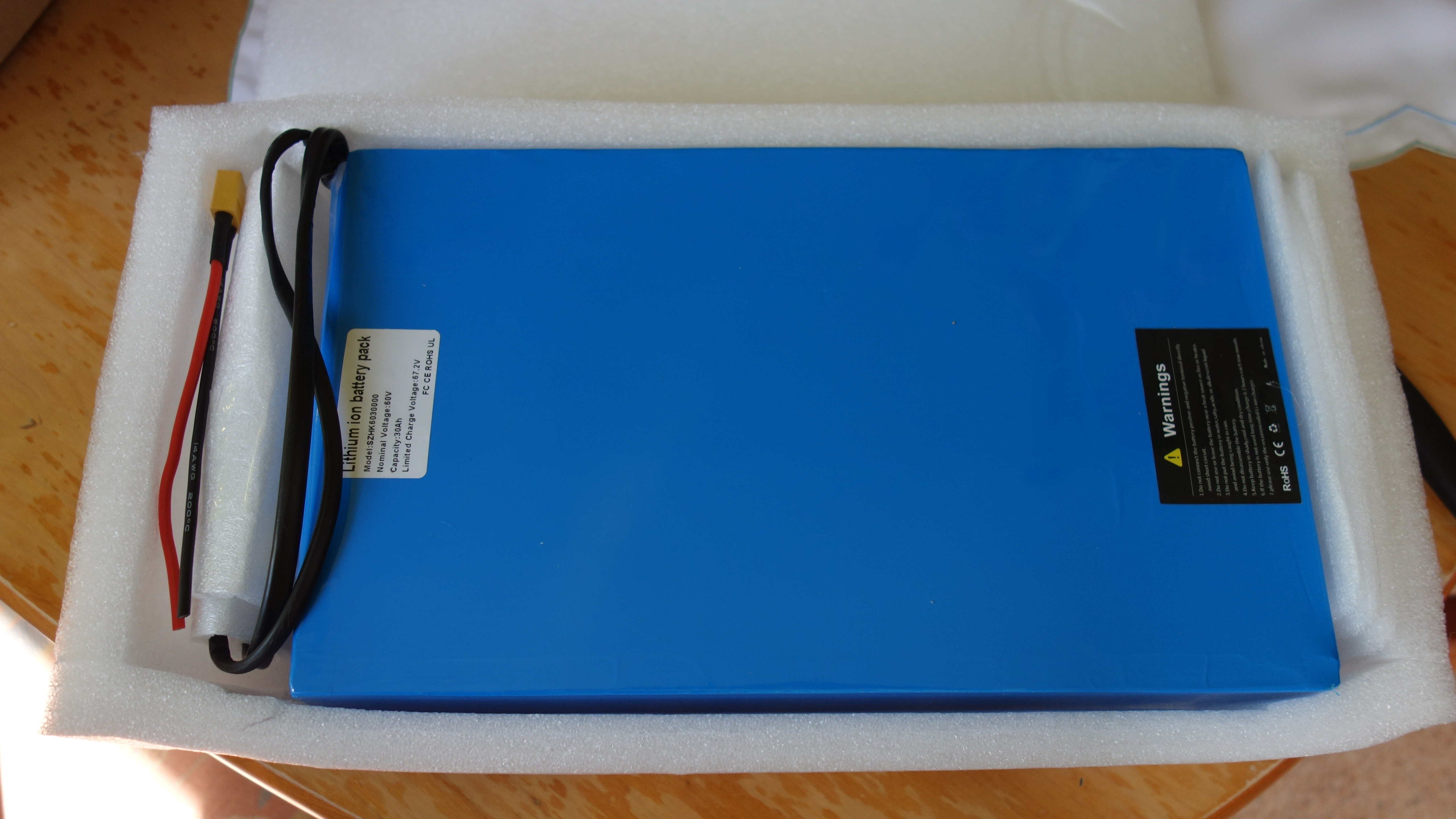

der Ersatzakku (60V/30Ah) ist heute bei mir eingetroffen.
Der Händler hat ohne Probleme für Ersatz gesorgt.
Nur die Versandzeiten sind etwas lang, ansonsten alles okay.
Ein Test steht aber noch aus.
Viele Grüße aus dem Erzgebirge, Steffen

Hallo Steffen, das ist jetzt - glaube ich - die eingetroffene Nachlieferung des 16s-Akkus (als Ersatz für den, der die Vollladespannung 67 2 Volt nicht erreicht). Wenn da wiederum ein Ladegerät mit Ladeschluss 67,2 Volt dabei ist, kannst Du das zwar theoretisch für beide vorhandeben Akkus verwenden. Jedoch ist an dem einen Akku ja offenbar ein Defekt, der möglicherweise auch dessen Ladegerät überlastet hat, dass es jetzt hinüber ist. Insofern erst mal mit dem neu gelieferten Akku schauen, ob da alles funktioniert und den Problemakku vermeiden.

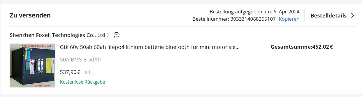

Der neu bestellte LiFePO4, 20s wird mit einem Ladegerät bis max. 73 Volt ausgeliefert, was nur zu ihm passt.

nach dem langen und super warmen Wochenende, habe ich heute den neuen Akku versucht auf zu laden.
Gestartet ist er mit 55 V nach ca 2 1/2 Stunden war er bei 60 Volt. Als ich ich einige Stunden später die Spannung erneut messen wollte, war die Spannung bei 0.
Das Ladegerät aber noch voll im Einsatz und die Anschlusskabel sehr warm. Der Akku selbst aber nicht.
Wenn ich das Ladegerät vom Akku trenne und gleich die Spannung am Ladererätausgang messe, zeigt es um die 140 V an.
Geladen wurde mit 285 Watt. Hatte ein Verbrauchsmessgerät dazwischen geschallten. (zeigt, Kwh, Zeit und W an)
Wenn ich mit dem gleichen Ladegerät den ersten Akku lade, messe ich eine Leistung von anfänglich knapp 300 W, später bei 180 W und zum Schluss bei 5 W. (grüne LED)
Die Schlussspannung endet nach wie vor bei 65 V
Nun weiß ich auch nicht weiter. schon wieder ein defekter Akku oder ein defektes Ladegerät.
Darf die Ladespannung über 67,2 V gehen?
Viel Grüße Steffen

Hallo noch mal,
war unnötige Aufregung.
Mein Multimeter spinnt, es zeigt völlig falsche Werte an.
Ich habe noch zwei, die messen nur nicht so ganz genau.
Die Frage hätte ich doch noch. Darf die Ladespannung über 67,2 V gehen?
Würde das BMS auf ein defektes Ladegerät reagieren?
Einen schönen Tag noch und Grüße Steffen
Ps. die Lieferzeit für den Gtk 60v 50ah Akku, ist wegen Störungen im Schiffsverkehr, von 50-70 Tagen auf 90-100 Tage erhöht worden.
