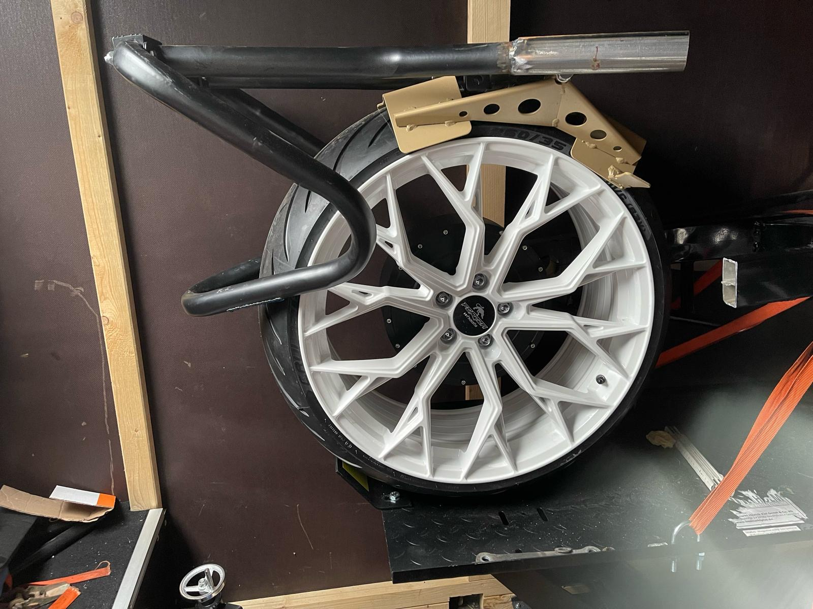

569€ sollte ein fertiger 260-21“ Ständer kosten!
Die Fa ließ auch kein Stück mit sich verhandeln.
Habe das ganze nun für 150€ umgesetzt.

Wozu willst Du so einen MONSTRÖSEN Vorderreifen? Der muss doch nur steuern, die Richtung vorgeben. OK, hinterher bremsen muss er auch noch, aber muss er deshalb so fett sein?
