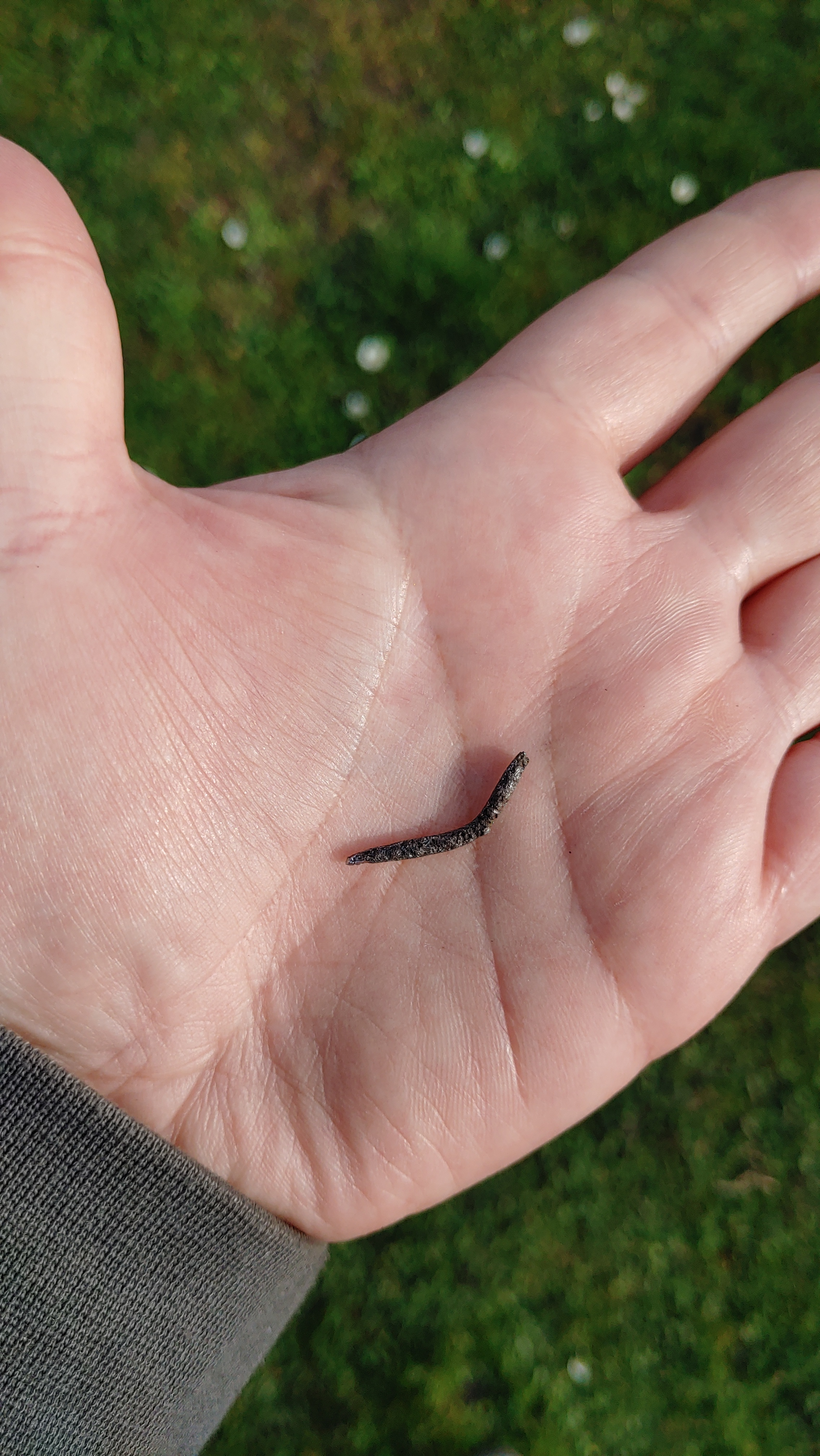

Habe jetzt beim großen A Flick zeug bestellt und werde mal gucken ob das gut geht.
Habe den Übeltäter aus dem Reifen entfernt, war ein Nagel😡
Beiträge: 19385
Re: ZERO Reifenwechsel, Räder ausbauen, Montageständer
Impi hat geschrieben:
Sa 23. Mär 2024, 13:07
Und auch noch ein sehr rostiger, der seines Kopfes schon verlustig ging! Ich wünsche viel Erfolg beim flicken - gute Vorbereitung ist da alles :)
Berichte bitte hier, wie es beim Reifen flicken weitergegangen ist, wenn es weitergegangen ist.

Ich habe jetzt den Reifen geflickt.
Wie bei dem Set beschrieben, den Verursacher raus dann das Loch mit der Rundfeile grösser und sauber machen.
Diesen klebrigen propfen nehmen,etwas Kleber noch drauf und rein in's Loch.
Dann mit ruck rausziehen und das übrig stehende Abschneiden.
Bin ca 60 km gefahren und es hält bis jetzt.
