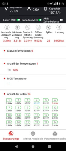

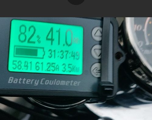

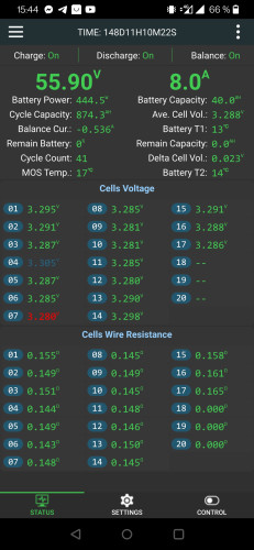

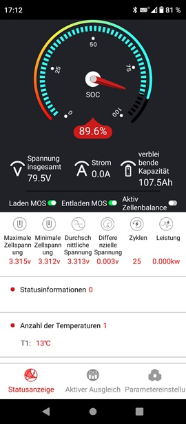

Hatte vor 4 Jahren einen solchen ähnlichen Coulometer in meinem Minicamper mit Solar und Aufbaubatterie verbaut. Der hatte einen Plus, Minus und Magnetspulenanschluss. War aus China und hatte nur wenig Beschreibung dabei. Du hast hier ein Handybild drin, mit dem Du auf das BMS zugreifen kannst, das kann ich leider nicht machen. Coulometer werden gerade bei ALI angeboten, die haben einen 5poligen Anschluss und kommen vermutlich auch ohne Beschreibung und Anschlussmöglichkeiten aus China.

Das Bild ist vom Jikong BMS, das Coulometer hat nur die Anzeige, ist auch von 2 verschiedenen Rollern.

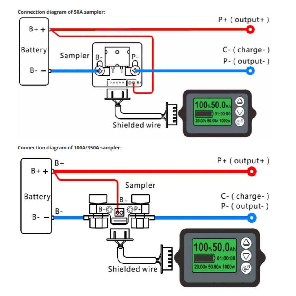

die China-Coulometer (Anleitung war bei mir dabei) werden i. d. R. mit shunt-Widerstand so angeschlossen:
Der shunt kommt in die Minus-Leiting und ein dünnes Stromversorgungs-Käbelchen von Batterie-Plus an die Klemme am shunt.
(Es gibt sie aber auch mit Hall-Spule)
Das 5-Pol-Kabel verbintet den shunt am Batterie-Kabel mit dem Display installiert im Cockpit (verschieden lange Verbindungskabel bestellbar).
Programmierung ist eingentlich easy. Aber man sollte die reale Batterie-Kapazität einstellen, keinen Prospektwert.
