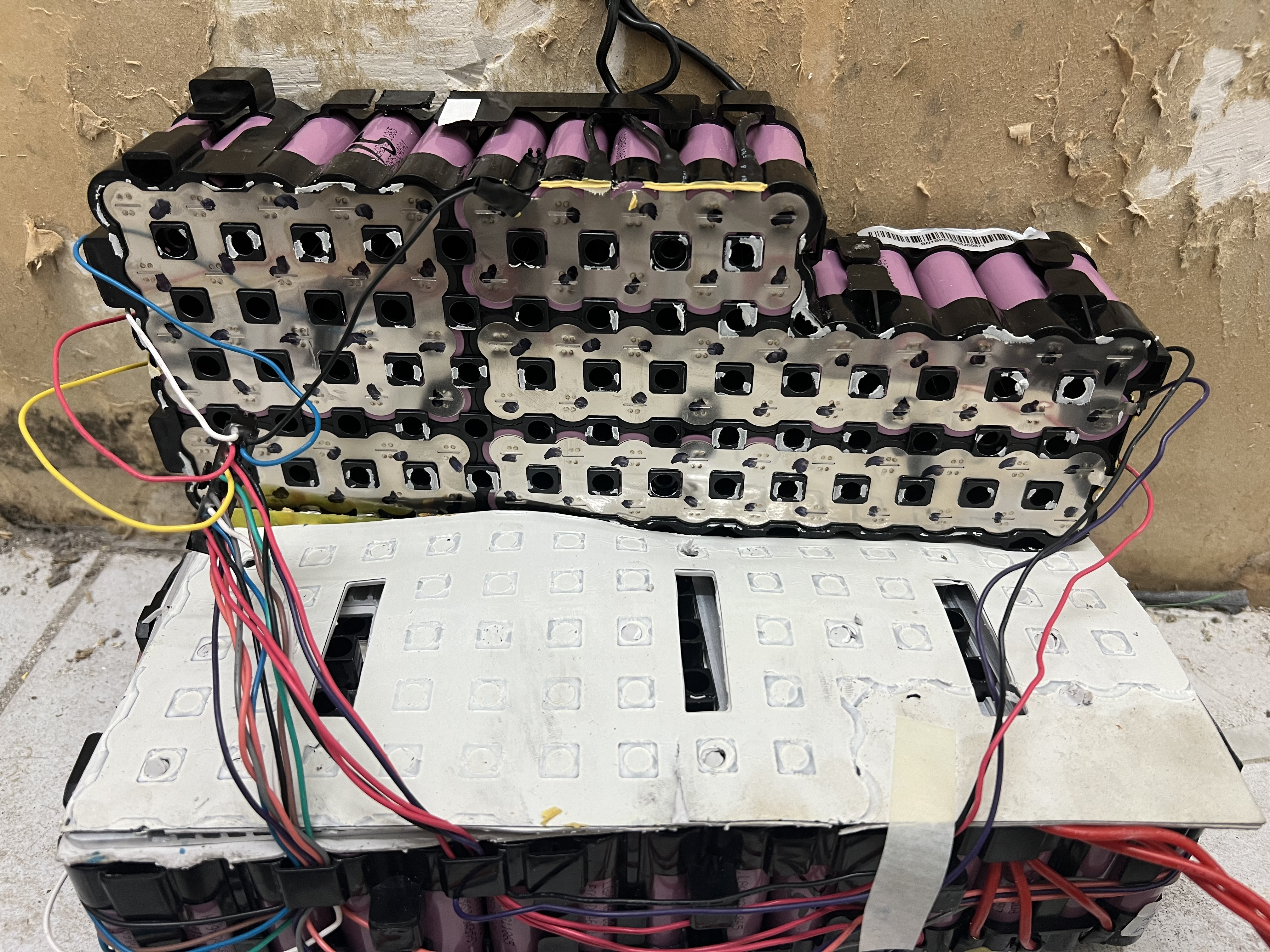

So werde jetzt nicht alle Einzelheiten aufführen aber ich habe während dem lösen des Nickelbandes einige Erkenntnisse erleben dürfen 😂
Block ist nun freigelegt und direkt einmal gemessen.
9 Zellen haben 1.9V eine Zelle 1.6V. Wahrscheinlich hat diese das gröbste weg.
Werde jetzt morgen oder übermorgen weiter die Unterseite lösen und dann die Zellen ausbauen und den Innenwiderstand messen. Optional mach ich das im eingebauten Zustand das geht mit dem Gerät ja auch.
Den anderen Block werde ich danach bearbeiten der liegt jetzt bei 2.6V im Gegensatz zu den anderen mit 3.6V.
Ganz defekte Zellen werde ich im Anschluss mit der Glühbirne auf 0V langsam und sicher entladen und dann entsorgen.
Was ich auf jeden Fall im Gegensatz zu NIU zusätzlich machen würde Isolierband (dieses gelbe dünne Band) kleben um die einzelnen Blöcke zu isolieren. Dann sind auch arbeiten gefahrlos möglich.

Stivikivi hat geschrieben:
Di 19. Mär 2024, 18:35
Miss bitte mal vorher. Es kann auf der Unterseite auch Löcher geben, wenn du noch nicht 100% raus hast, wie du die Verbinder schonend abmachst.
bei 1,9V und 1,6V ist da jedenfalls nicht mehr viel Energie drin. Bei Aldi in die Batteriebox würde ich sie so trotzdem nicht tun :mrgreen:

error hat geschrieben:
Di 19. Mär 2024, 19:37
Was meinst du mit Löcher?

Wenn man die Zellverbinder abreißt kann es passieeren, dass an den Schweißpunkten Löcher in der Zelle entstehen.
Panasonic Zellen sind da z.B. sehr dünn.
Di 19. Mär 2024, 21:11
Was man am letzten Bild ja schön demonstriert sieht. ;-)
Übrigens hat jeder Doppel-Schweißpunkt einen Wasserfest-Textmarker-Punkt in schwarz auf dem Nickelstreifen. Da hat der gewissenhafte Batterie-Hersteller jeden Schweißpunkt mit Prüfpunkt nach Kontrolle versehen, denke ich. Zeugt von anständiger Qualitätssicherung bei NIU.

Gearsen hat geschrieben:
Di 19. Mär 2024, 21:16
Übrigens hat jeder Doppel-Schweißpunkt einen Wasserfest-Textmarker-Punkt in schwarz auf dem Nickelstreifen. Da hat der gewissenhafte Akku-Hersteller jeden Schweißpunkt mit Prüfpunkt nach Kontrolle versehen, denke ich. Zeugt von anständiger Qualitätssicherung bei NIU.
Das täuscht auf dem Bild das sind quasi noch kleine Reste der Nickelbleche. Durch den Schatten sieht das so aus als ob da ein Loch drin ist da ist aber keins.
Ich reiße nicht sondern Klappe quasi Schicht für Schicht um. Da bin ich sehr zärtlich der Zelle gegenüber 😂 Oder anders ausgedrückt ich drücke beim abziehen das Blech an die Zelle und wickel es quasi dann um damit Sie sich löst.

Aus der Verschaltung werde ich allerdings nicht ganz schlau.
Es sollten ja normal 10er Blöcke sein. Wie ihr auf dem Bild aber sehen könnt umfasst das Nickelband 20 Zellen. Auf der anderen Seite dann komplett anders zusammengefasst. Sehe da noch nicht so ganz durch was die Verschaltung angeht.
17S10P
17 Blöcke in Reihe entspricht bei 4.15V ca 70,55V
10 Zellen Parallel entspricht 29Ah
Di 19. Mär 2024, 21:19
Ah, da habe ich mich von der Beleuchtung und genau den oben beschriebenen "Edding-Punkten" täuschen lassen. Das Schwarz vom Textmarker sieht dann aus wie das Loch (das keines ist). Danke für die Klarstellung und sorry für die Beschuldigung von "Schlamperei". Kann bei dir ja nicht sein! ;-)
Di 19. Mär 2024, 21:23
17S10P
Zehn Zellen Anoden-Seite (+), [hier schwarzer Kopf] sind mit dem Nickelband eingehend in Serie direkt mit den zehn Zellen Kathoden-Seite (-) [hier rosa Folie] verbunden. Also bei dem halben Klotz mit den fehlenden zehn sind es 80 Zellen. Bei dem anderen Klotz sind es 90 Zellen. Insgesamt die 170 Zellen.
hope this helps
Di 19. Mär 2024, 21:29
Alles gut hätte ja sein können bin auch nicht perfekt und noch lernen.
Falls einige Zellen noch gut sind wäre eine Wiederverwendung mit Loch ja nicht möglich.
Bin auch am überlegen da man die LG MG1 als Ersatz kaum noch findet ggf den Nachfolger den NIU ja auch in den 29er verbaut hat zu nutzen. Bisschen teurer hat aber auch mehr wh laut diesem Review hier.
https://www.thunderheartreviews.com/201 ... 1.html?m=1
Auf Youtube hat jemand auch andere Zellen verbaut als ursprünglich im gesamten pack vorhanden. Am besten wären aber natürlich gebrauchte da diese auch zumindest ein paar Zyklen runter haben und sich somit besser angleichen.
