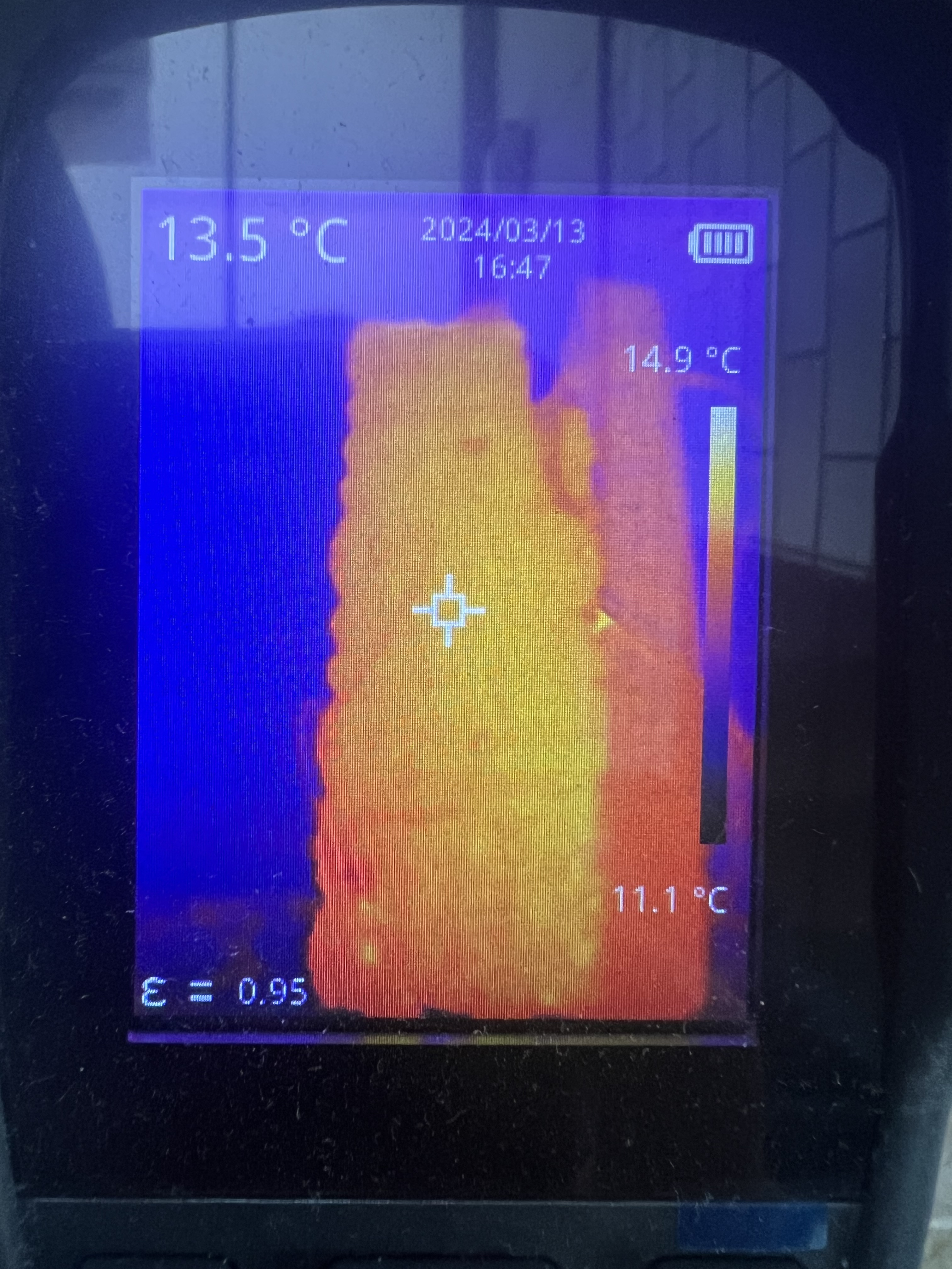

Habe auch eine Wärmebildkamera. Mehr als 14 Grad warm wird der gesamte Block nicht.

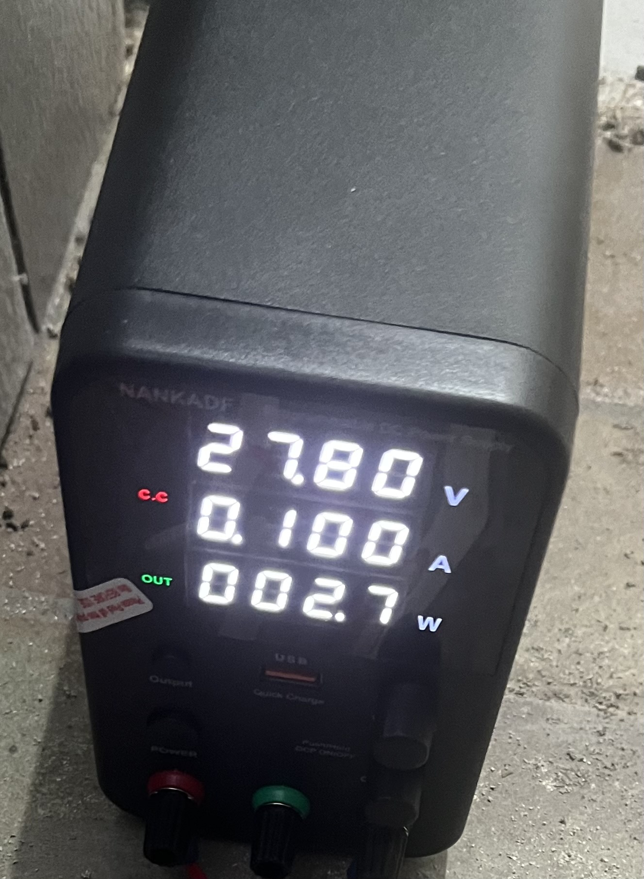

Lade aktuell über CC. Heißt 0.1A und die Spannung fährt entsprechend langsam hoch. Vorgestern angefangen. Ging auf 27V dann hab ich abgebrochen. Nächsten morgen gemessen runter auf 9V. Gestern nächster Versuch. Auf 33V geladen. Werde gleich mal messen wie es sich verhält.
Kann es sein das die Spannung erst gehalten wird wenn man wieder auf einem gesunden Niveau ist? Also hier 60V? Oder hätten die Zellen schon auch bei 30V die Spannung halten müssen?

Temperatur beobachte ich. Anfangs minütlich dann halbstündlich. Mit der Wärmebildkamera wird der Akku gar nicht warm. 14 Grad also kam halt auch von innen. Obwohl er draußen bei kalter Luft steht nimmt die Temperatur weder ab noch geht Sie rauf.
Der Strom ist wie gesagt fest bei 0.1A und die Spannung regelt sich entsprechend selbst rauf damit die 0.1A gehalten werden also weder unterschreiten noch überschreiten. CC Laden halt. Entsprechend geht dann bei steigender Volt Zahl auch die Wattzahl hoch. Aber das ist ja einfach über die URI Formel zu ermitteln.

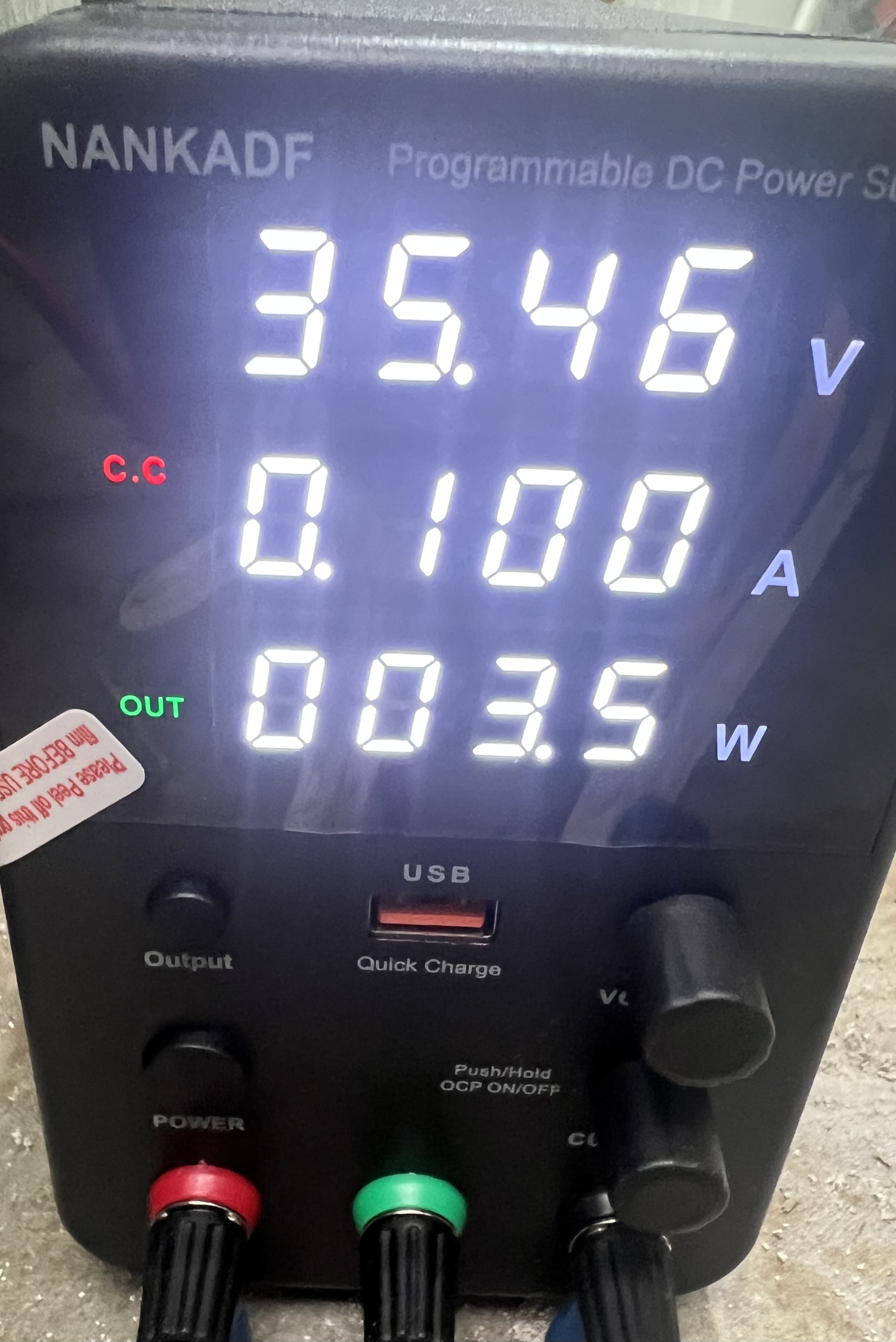

- Stivikivi
- Beiträge: 5262
- PLZ: 0
Re: Tiefentladenen Akku wiederbelebt
Aktuelle Werte

Coool, du hast sogar eine Wärmebildkamera. Das nenne ich mal Luxus. Dazu war ich bisher zu geizig. Immerhin ist damit das Thema Temperatur abgehakt.Stivikivi hat geschrieben: ↑Mi 13. Mär 2024, 16:42
Würdet ihr am Stecker direkt messen also der Stecker mit den Balancer Kabeln die ins BMS gehen? Oder Akku gänzlich aufschrauben aufklappen und an den Punktgeschweißten Punkten messen. Einzelne Zellen so messen ist schwierig sind ja durch das Punktverschweißen verbunden also kann rein von der Logik her nur einen vollen 10S Block messen oder habe ich hier einen Denkfehler?
Das mit dem 10P Block ist kein Denkfehler, das hast du genau richtig verstanden. Ein Block ist quasi die kleinste "messbare" Einheit.
Genau da liegt halt ein Problem: einzelne defekte Zellen lassen sich innerhalb eines Blocks nur schwer identifizieren.
Die Zellen haben unterschiedliche Möglichkeiten "kaputtzugehen". Sie können entweder hochohmig werden, oder komplett tot sein und "quasi unendlichen Widerstand" aufweisen, sie können einen mehr oder weniger ausgeprägten "Kurzschluss" aufweisen oder schlicht keine oder geringere Kapazität aufweisen.
Im Zusammenspiel mit heilen Zellen im Block kann das verschiedene Fehlerbilder erzeugen.
Du hat 170 Zellen in so einem Akku und jede einzelne kann in unterschiedlichem Zustand sein, weil chemisch verändert.
Bei 35V bist du bei ca. 2V Zellspannung angelangt. Du könntest/solltest über die Balanceranschlüsse (bei angeschlossenem Lader) kontrollieren ob Blöcke noch bei null oder bereits über 4,2V liegen.
Die 0,1A sind etwas niedrig. Das braucht ewig bis was eingeladen wird. Geh mal auf 1A. Die Kamera zeigt dir ja ob irgendwas punktuell warm wird.
Wenn ja, mach Bilder
