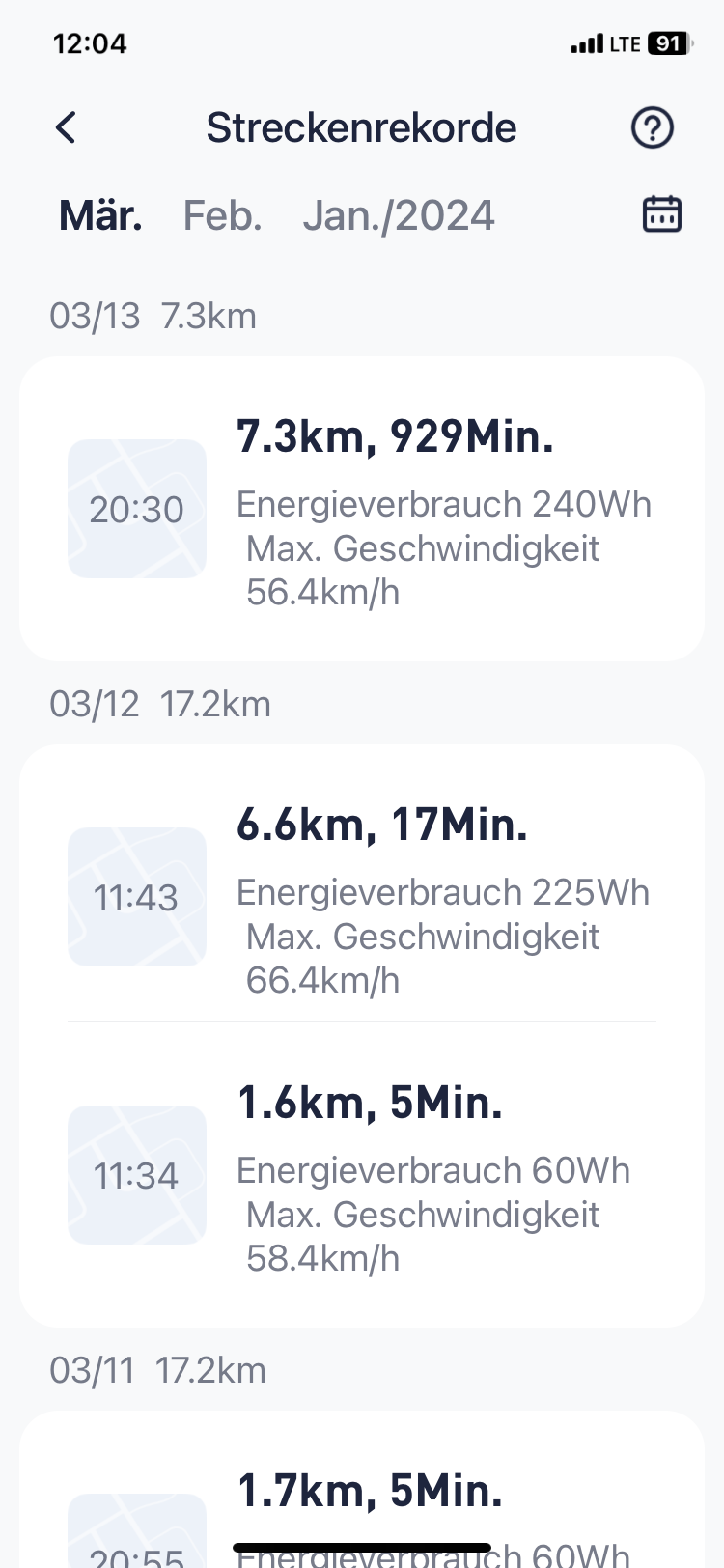

Da hat er wohl nicht mitbekommen das ich ihn Gestern Abend abgestellt habe und Heute Mittag wieder zur Arbeit gefahren bin :D
Jedenfalls bin ich keine 15 Stunden unterwges gewesen :lol:
