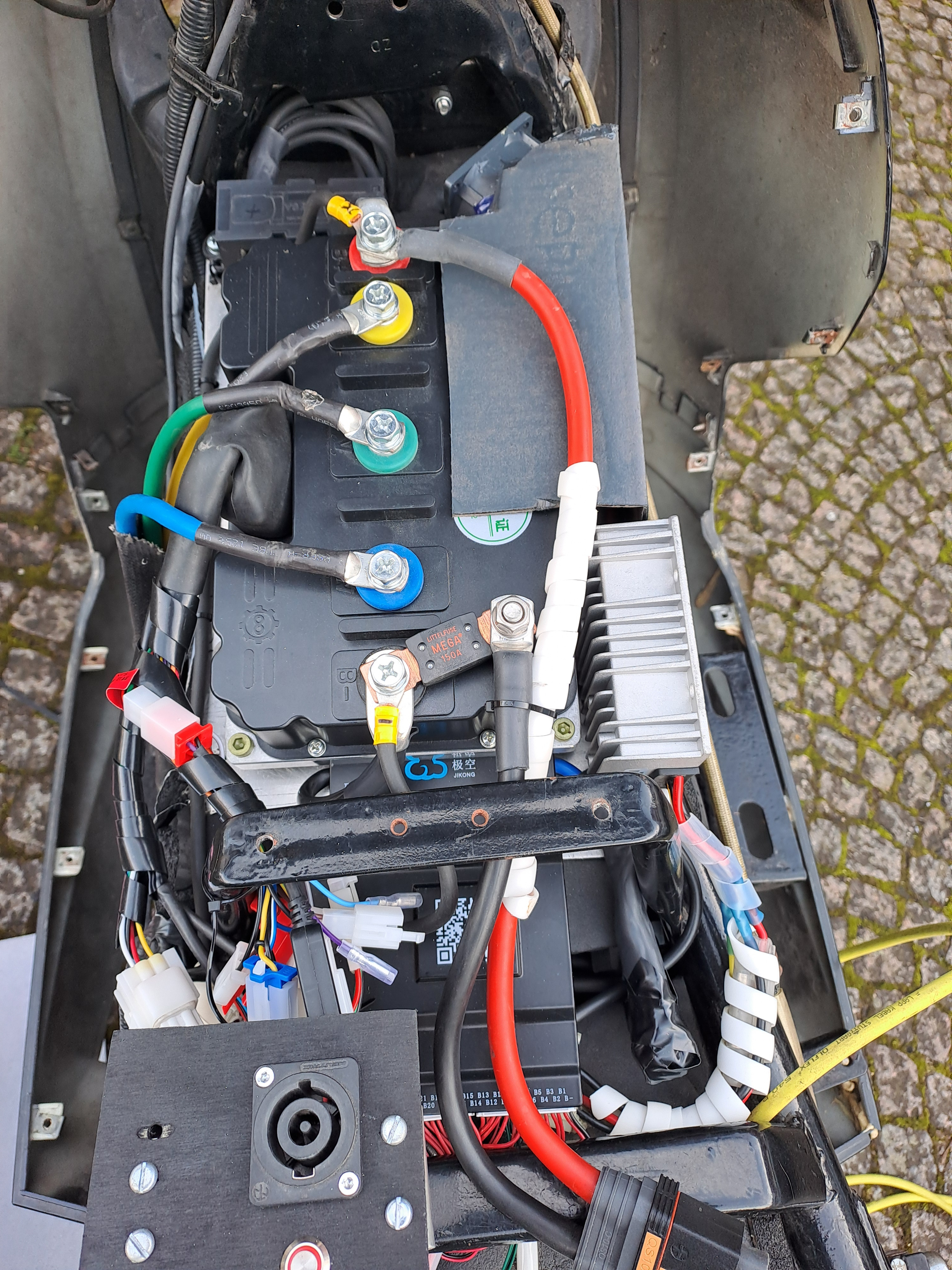

Hatte heute mal wieder drei Stunden Zeit am Roller zu Schrauben.
Die Kiste ist nun wieder komplett.

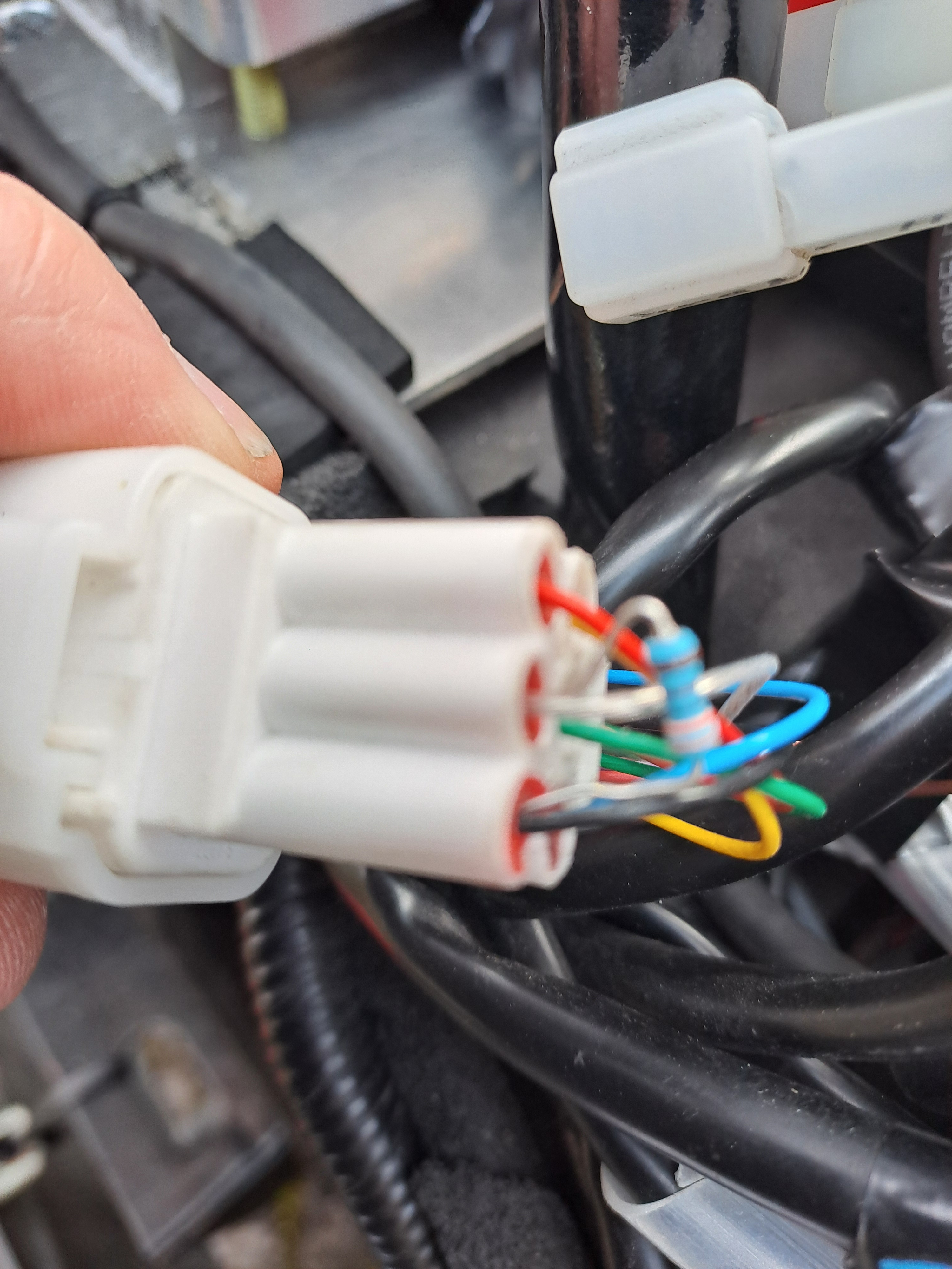

Ich musste noch einen 3,3K Widerstand parallel zum KTY83-122 einbauen , damit die Drosselung durch Übertemperatur auch erst bei 140Grad einsetzt und nicht schon bei 80Grad. Mein Fardriver kann aktuell nur KTY84-130 und der hat grob den halben Widerstand.
Somit zeigt er bei 20Grad nun 50Grad an statt vorher 80Grad. Bei 140Grad passt es dann ziemlich genau. Einem Lüftungskanal habe ich auch wieder gebastelt, damit dem Controller im Hochsommer bei Bedarf ordentlich durch die Kühlrippen gepustet werden kann. Lüfter ist nun doch der vorherige 60mm 18W Axiallüfter geblieben. Den 70mm Radiallüfter mit 10Watt hört man unterm Helm bei Tempo 50 nicht, somit fehlte mir die Rückmeldung. Den Kabelbaum vom Controller habe ich vorerst mal belassen wie er ist, da sind aber 2/3 der Leitungen überflüssig, was einen Blumenstrauß an Steckern nach sich zieht.
Der QS10 Ladestecker hat nun eine 150A Sicherung erhalten. Mich nur auf die Ausgangssicherung meiner seriell geschalteten Netzteile zu verlassen und die Ladeleitung ungesichert zu belassen könnte ja auch schief gehen.

Leider nicht ganz ohne zu löten.
Ich habe den schlecht verpressten Steckkontakt an der Zugentlastungsvercrimping etwas geöffnet und den Draht vom Widerstand da mit untergeklemmt und vorne dran am eigentlichen Crimp zur Sicheheit noch angelötet.

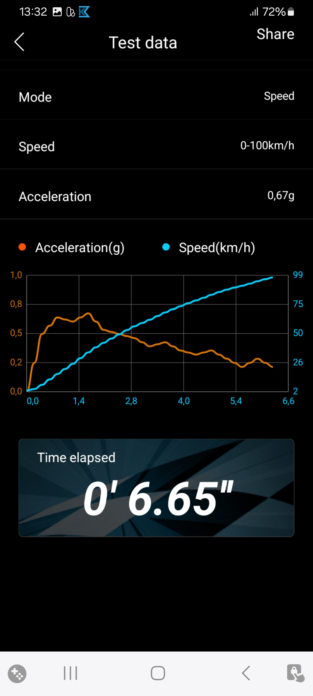

Der Abzug vom Start weg ist jetzt auch extrem ordentlich, wenn der Controller nicht bei 400A eingebremst werden müsste wäre sicher auch eine 5 vor dem Komma drin. So spielerisch leicht schiebt der Motor die 280kg mit Fahrer vorwärts.
Der Motor bleibt in allen Fahrzuständen ausgesprochen kühl, da schlummern noch Reserven.
Ich muss nur aufpassen das ich es nicht wieder übertreibe. Beim Beschleunigen am Hausberg mit größer 10% Steigung waren ohne weiteres 110km/h drin, wahrscheinlich auch noch mehr nur zeigte mir das BMS mit knapp 400A an das ich da schon deutlich über dem vom Hersteller angegebenen Limit bin und das für mehr als nur ein paar Sekunden, ich hab es dann gut sein lassen.

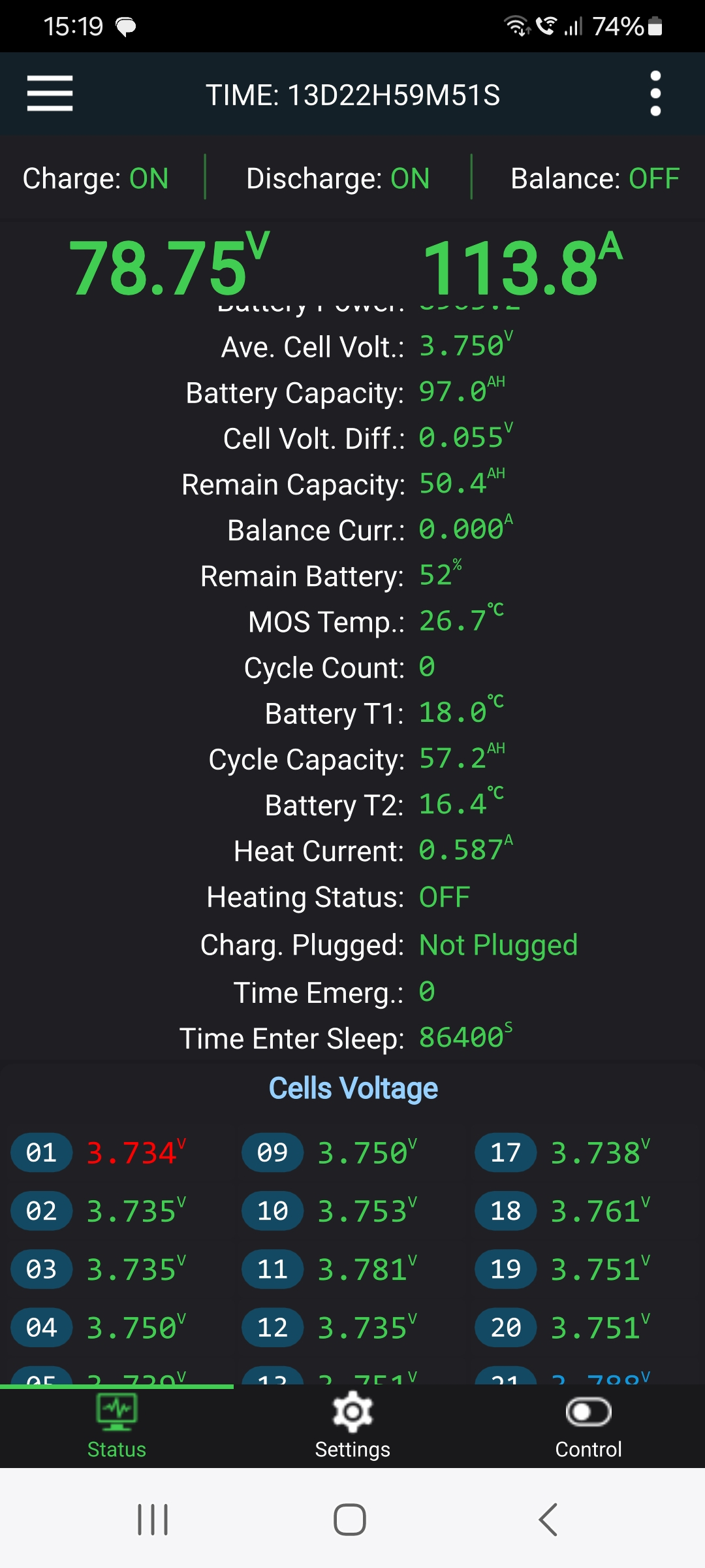

Das neuen JK-BMS mit integrierter Heizungssteuerung, macht auch nicht ganz das was ich gerne hätte.
Ich habe als untere Abschaltung für das Laden eigentlich 14 Grad hinterlegt und als Release dazu 16 Grad.
Faktisch ist es so das erst geladen wird wenn 16Grad erreicht worden sind und die Heizung geht erst wieder an wenn es unter 14Grad fällt.
Somit bleibt nach unterschreiten der 14Grad das laden so lange aus, bis mit Heizen dann wieder 16 Grad erreicht worden sind.
Das Aufheizen dauert mit meiner nur auf 60W ausgelegten Heizung relativ lange.
Da muss ich noch mal schauen wie ich das besser hin bekomme. Eventuell reicht ja 15 bis 15,2Grad. Aber es ändert nichts daran das nicht geladen wird obwohl der Akku das abkönnte.
Das war vorher mit meinem separaten Heizungsregler besser gelöst.
Da hat das BMS als Abschaltung für das Laden 0 Grad hinterlegt gehabt und der Heizungsregler hat auf 15+-1Grad geregelt.

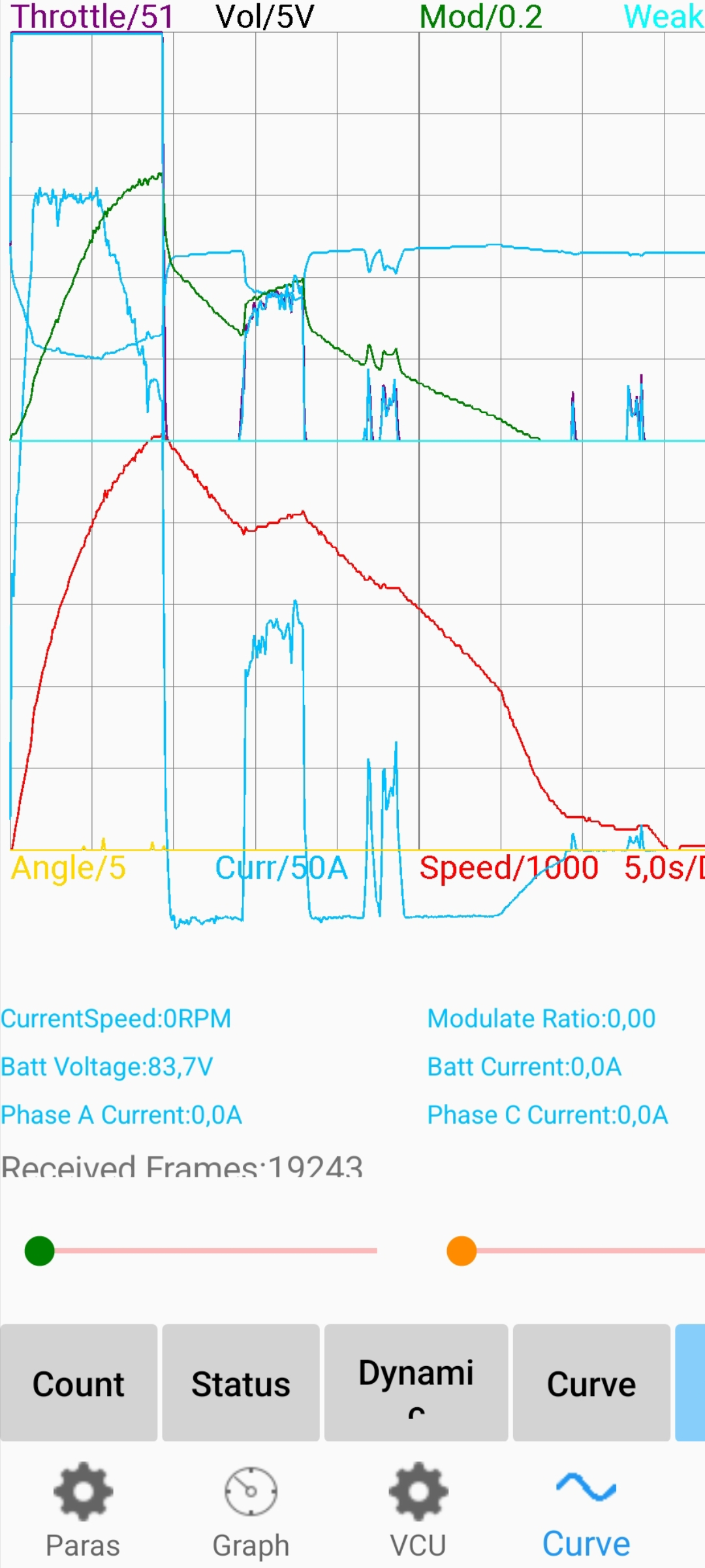

Daten vom Controller, leider spielt sich das wichtigste in den ersten beiden Kästchen ab. Die 400A werden zügig erreicht und um 95 setzt die von mir vorgegebene Drosselung ein. Wenn ich ab 95 nicht drosseln würde wäre noch ein bißchen mehr drin. Bei 100 ziehe ich nur noch 22kw aus dem Akku und die Feldschwächung ist auch bei 110 noch nicht im Einsatz.
Sonst zieht er beim Beschleunigen 31kw.
