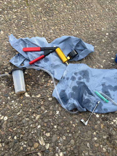

Re: Niu M1 Pro Vorderradbremse geht nicht
Müsste es dann nicht raus Suppen bei der These?
Ich denke die Teile sind einfach richtig mies was Qualität angeht. Hab jetzt 3 Stunden gepumpt mal kam was mal kam Luft meistens kam nichts.
Wahrscheinlich ist es das der Arbeitsbereich einfach sehr klein ist vor allem wenn Luft im System ist. Dann müsste man quasi 3 Millionen mal mit dem Bremshebel pumpen um das Ziel zu erreichen.
Ich werde es jetzt mit technischen Hilfsmitteln probieren und das System ab Bremskolben aussaugen.
Meine Vakuumpumpe gestern abend bestellt kam eben über Amazon. Werde es gleich nochmal probieren.
Operation Ghandi war erfolgreich.
Aber die Pumpe war auch zum kotzen. Demnächst definitiv per Druckluft.
Wenn keine Luft drin ist geht's auch entspannt über den Bremshebel. Also wer zukünftig wechseln möchte oben neue Flüssigkeit und unten absaugen. Wer komplett entleert viel Spaß beim Leiden.
