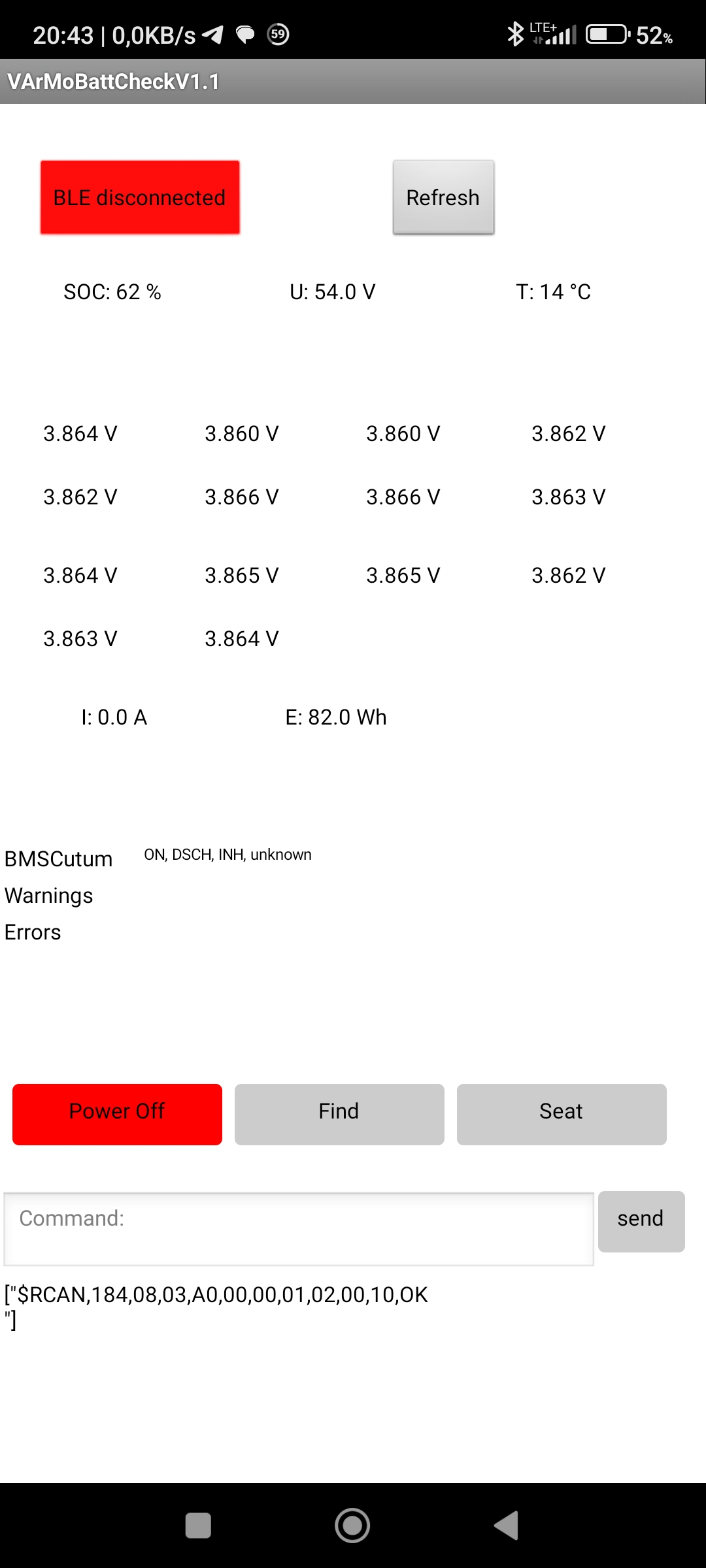

Na was kann ich denn noch machen? Der Votol liefert keine Temperaturdaten, also wird er wohl nicht ansprechbar sein. Ich versuche es heute nochmal mit der Software, rechne aber mit No Connection. Ich checke noch den Hochstromausgang mit Norberts Stecker auf Funktion. Der Rest steht im ersten Beitrag von gestern. Die Schwinge aufschrauben und Sichtkontrolle da wäre die letzte Maßnahme. Mal gucken wie das Wetter wird. Dann erst geht's zur Anmeldung. Noch habe ich ja Zugriff. Batterieflags siehe Screenshot.
INH ist neu.

In dem Screenshot der App sind neben dem INH Flag noch 3 weitere Daten nicht normal.
1. Die Ladeenergie sollte eigentlich auf 0 Wh zurückgesetzt sein .
2. In der ID 0x184 ist das 5te Byte 0x02 statt 0x67. Dieses Byte beschreibt die Output-Flags des BMS. Es ist hier nur das PMOS_I Flag gesetzt, es fehlen K_plus, PMOS_E, Fan_A und Fan_B.
3. Das 7te Byte in 0x184 ist bei mir immer 0x00 statt 0x10. Die Bedeutung dieses Bytes ist mir aber nicht bekannt.

Danke nochmal an Gerold und Patrick wegen der Hinweise. Auch ich habe sonst Gerolds Werte in 0x184. Nur die letzte Ladeenergie blieb schon immer bei mir stehen, entsprechend hier der letzten morgendlichen Testnachladung. Ist beim Leihakku auch auf 0.
