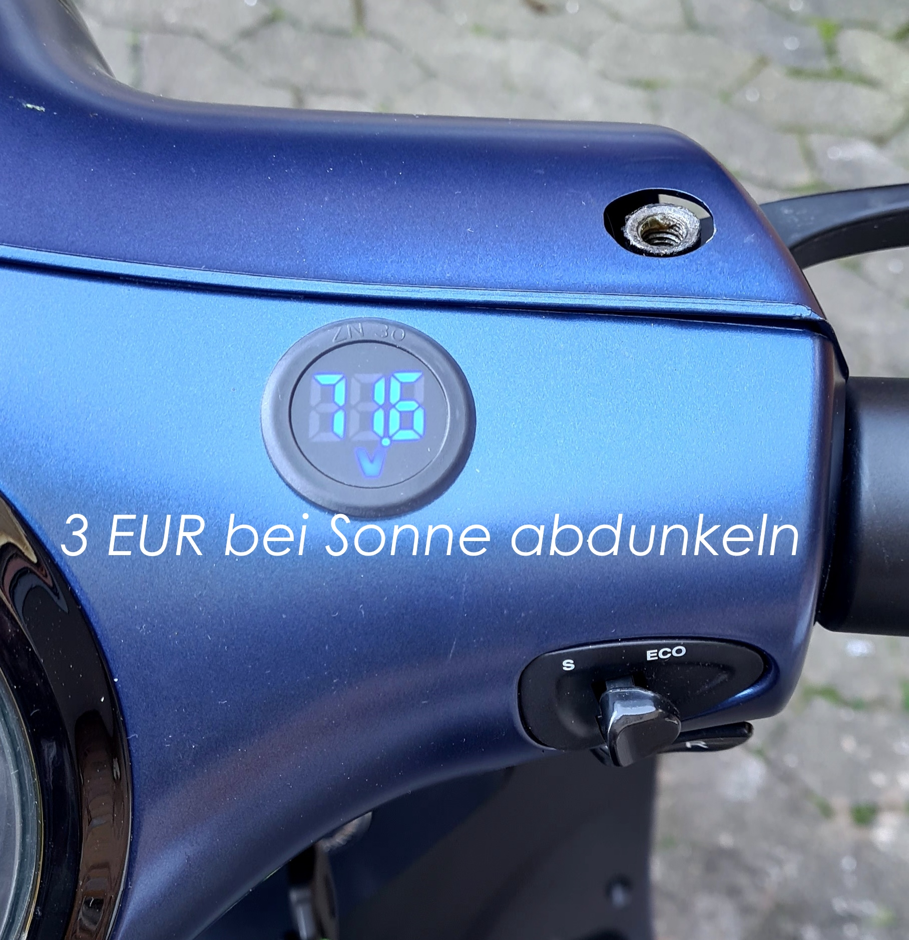

Das ist doch ganz klar das die Batterien noch brauchbar sind. Laß das LG mal 24 Std laden und meß dann mal mit einem Multimeter jedes Gerät für 10 EUR ist aussagekräftiger wie die % Anzeige. Anzeige hat 3 EUR gekostet, blaue sind bei Sonne am Besten ablesbar, das war noch eine grüne.

Wollte so ne runde 3Euro Anzeige nächste Woche für nen Kollegen in grün ordern. Sind die wirklich so schlecht ablesbar.
