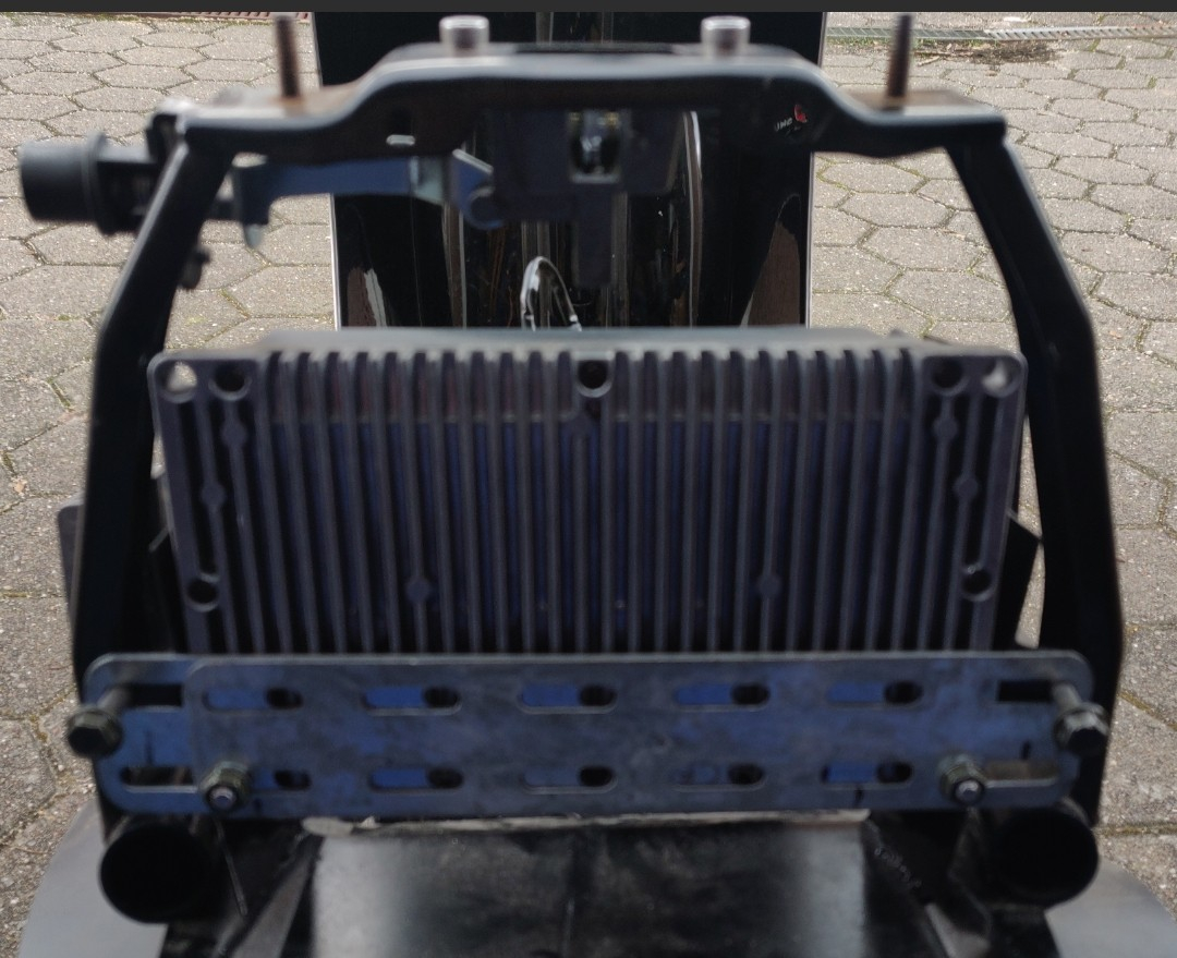

So, der Nova hat vor 3 Wochen seinen Akku bekommen und nun ist natürlich der alte Controller mit der Einstellung für Blei die Spaßbremse. Dank der Erfahrung und den Tipp von
memberlist.php?mode=viewprofile&u=428344
habe ich nun nach 7 Tagen schon den neuen Controller in der Hand. Heute war Zeit den Kram zu zerlegen und im originalen Kabelbaum vom Roller fand sich auch das offene Ende für den Adapter zum programmieren 😀.
Der Platz war schnell gefunden, das alte obere Fach für 2 x Blei ist ja leer, das Ladegerät passt zur Not immer noch dahinter, das Blech rausgeschnitten, Lack und Kantenschutz, passende Lochbleche gab's im Fundus. Kabelbaum von rechts nach links umgelegt und alles schon mal passend verlegt.
Das Ende war im Kabelbaum nach unten Weg gebunden.
Leider ein paar Millimeter zu groß für den originalen Platz.
Kabel nach links
Die Strebe von oben habe ich derzeit vorne verbaut
Probemontage

So Geil 8-)
Jetzt geht´s dann los mit der Programmierung. Genial wäre es natürlich, wenn Du Zugriff auf den alten Controller hättest, um die Stammdaten zu ziehen- dann wäre der Rest Spielerei -)
Aber so oder so hast Du jetzt einen Controller, der mehr Leistung kann als Du wolltest :D
Schön reingezimmert hast ihn auch schon- das wird ein Spaß die nächsten Wochen 8-)
