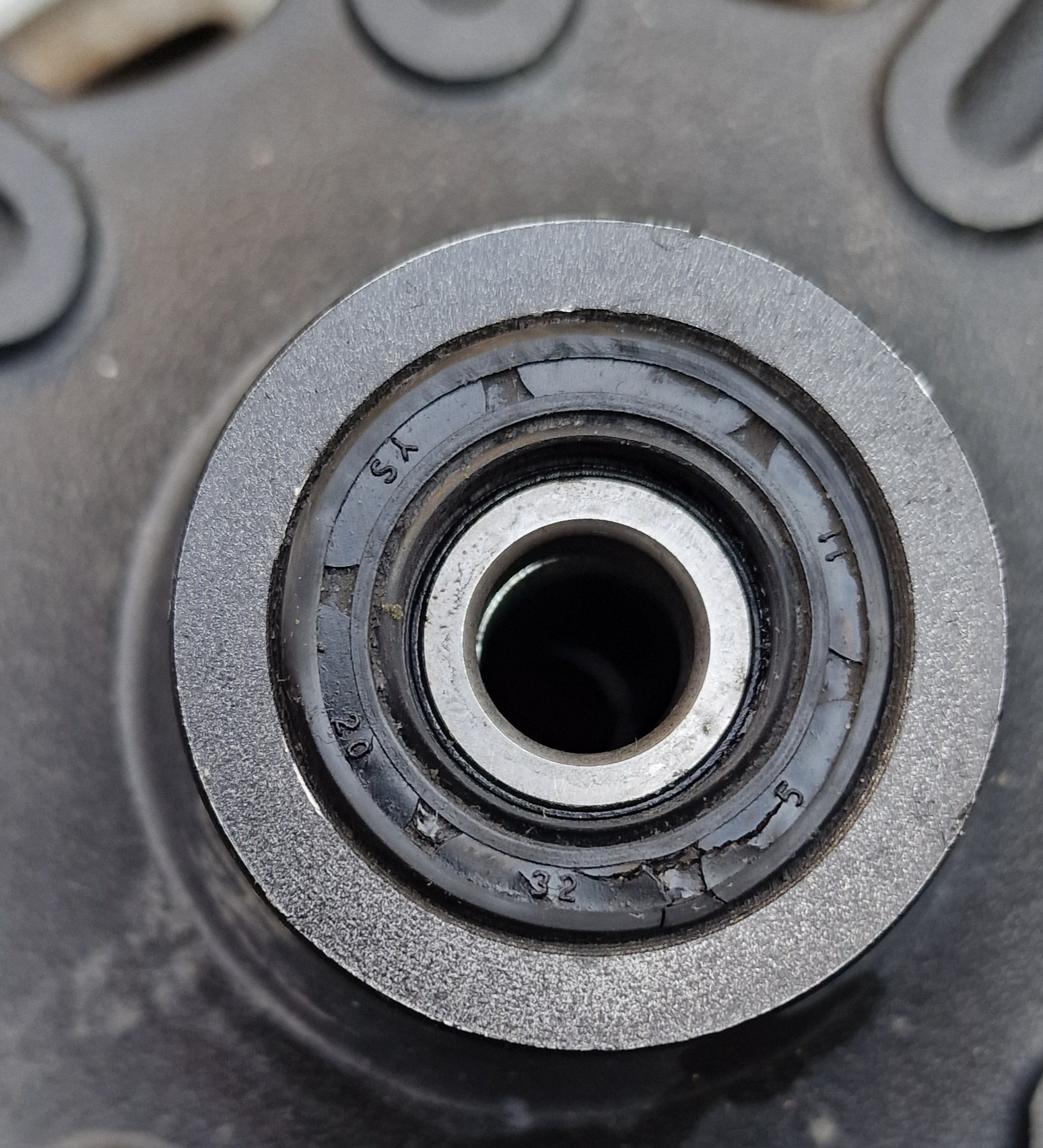

Ich habe ein ausgebautes VR, werde mal nachsehen,
ALSO wenn das meine schlechten Augen richtig sehen,
stehen da YS 20 32 5 11,
jetzt muss das eben einer interpretieren
- Beiträge: 6502
Re: CPX Radlager VA
Das sind die Maße vom Wellendichtring. Muß schon weiter auseinanderbauen.

wenn da eine übliche 12mm Achse durchgeht und das Außenmaß des Wellendichtrings 32 mm sind,
tippe ich mal auf Lagertyp 6201 (schmutzgeschützt mit Zusatz 2Z bzw. gekapselt 2RS, sowie bei Radlager erhöhte Lagerluft -> Kennung C3)
mit dem Maß 32mm außen, 12mm innen und 10 mm Breite.
https://kultmopeds.de/SKF-Lager-Kugella ... t-Kreidler
https://www.kugellager-express.de/rille ... 2x32x10-mm
Und man ersetzt sinnvollerweise natürlich beidseitig die Lager und verwendet besser auch zwei neue Wellendichtringe.
https://www.kugellager-express.de/welle ... 20x32x5-mm
