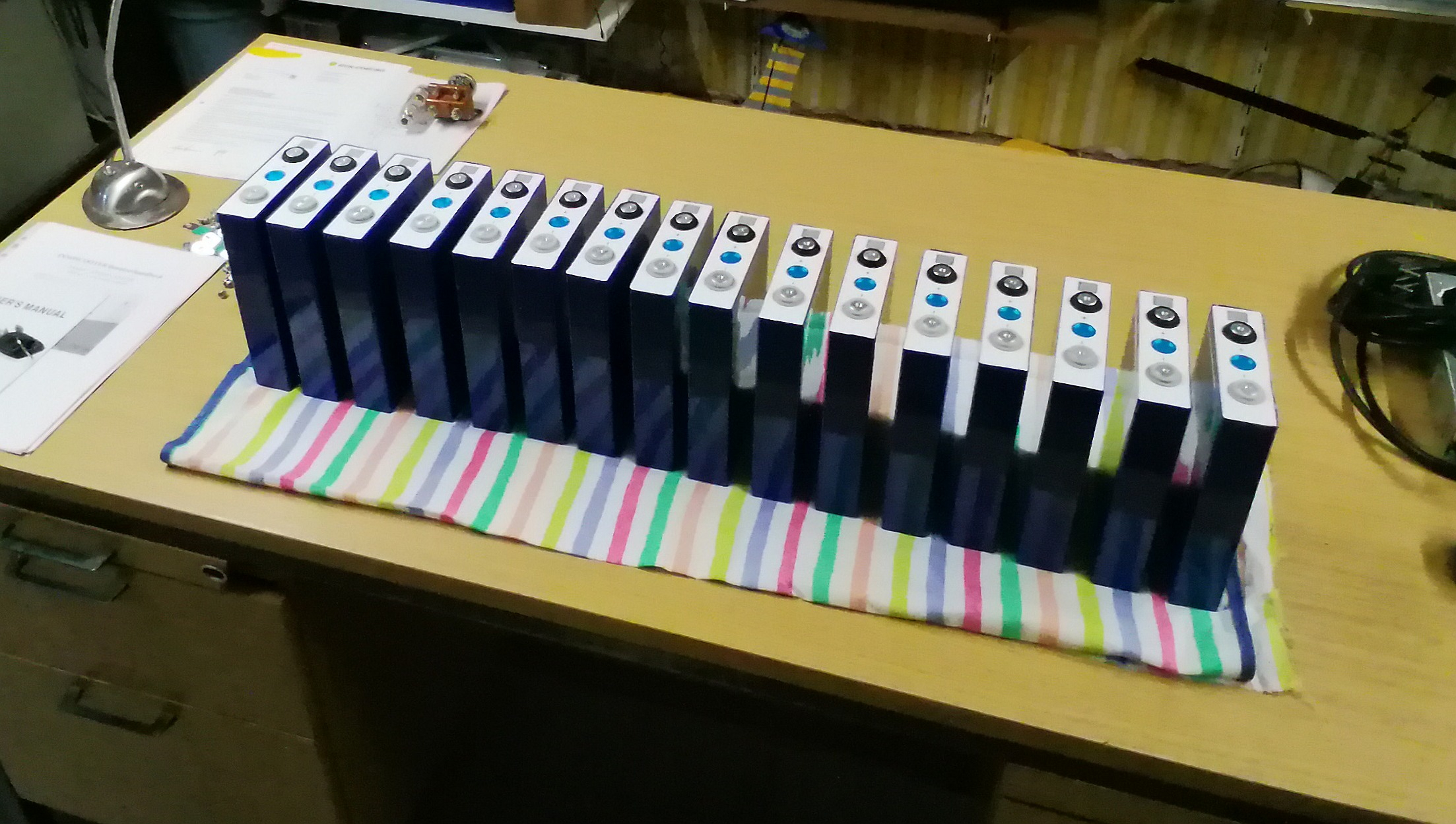

Hast Du den LiFePO4-Akku schon?
Ja, es sind 90 Ah Typen, wird sicherlich eine Herausforderung, alle im Rahmen unterzubringen.

Deine Akkus brauchen Trenn-Zwischenlagen und bekommen in einigen Monaten einen "Bauch" wenn sie nicht in einem Rahmen verspannt werden.
Die dünne Folie zum Alu-Zellengehäuse können Metallspitzen (bei mir ein Schweißrückstand im Batteriekasten) sonst zu schnell durchdrücken. Hat mich ein BMS-gekostet. als eine Zelle zwischendrin plötzlich Kontakt zum Rahmen bekam und Dummie Didi das ANT-BMS da gerade metallisch am Rahmen befestigen wollte.
Die Zellen solltest Du ein paar Tage lang parallel auf satt 3,65 Volt halten, bevor Du sie einbaust.
Meine (sehen vollkommen gleich aus) wurden mir als 105Ah verkauft, lagen aber eher um 90 Ah. Im 45 km/h Roller meines Neffen laufen die bis 65 A Belastung einwandfrei.
