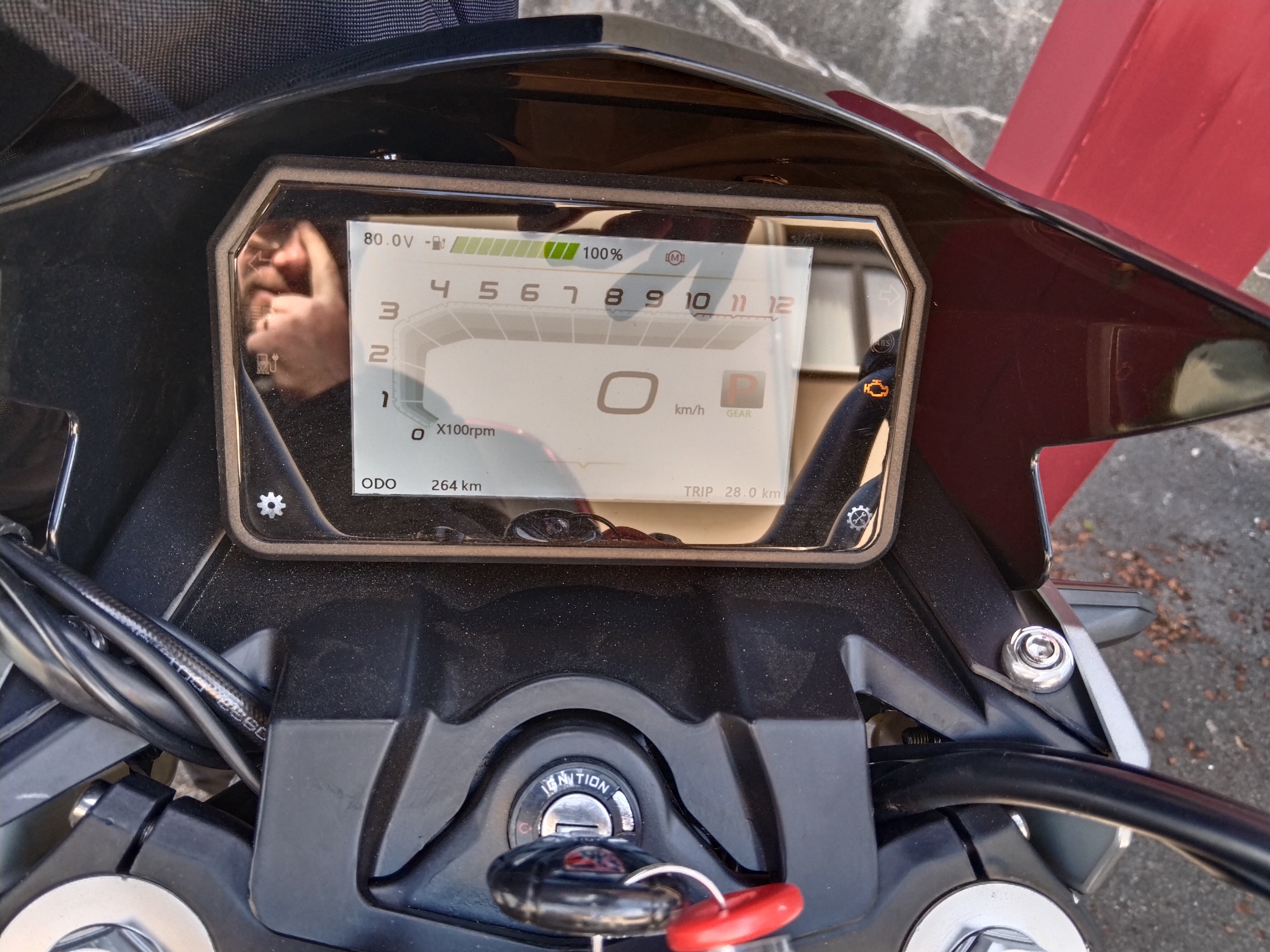

Okay also könnte auch der Hallsensor kaputt sein.
Das Display schaltet beim hochfahren alle anzeigen einmal durch, da lässt sich erkennen dass die Anzeige soweit korrekt ist.
Beim umstellen auf die Meilen ändert sich an der Darstellung nichts. Der Fehler ist der gleiche. Auch ein reset hat erstmal nichts gebracht.

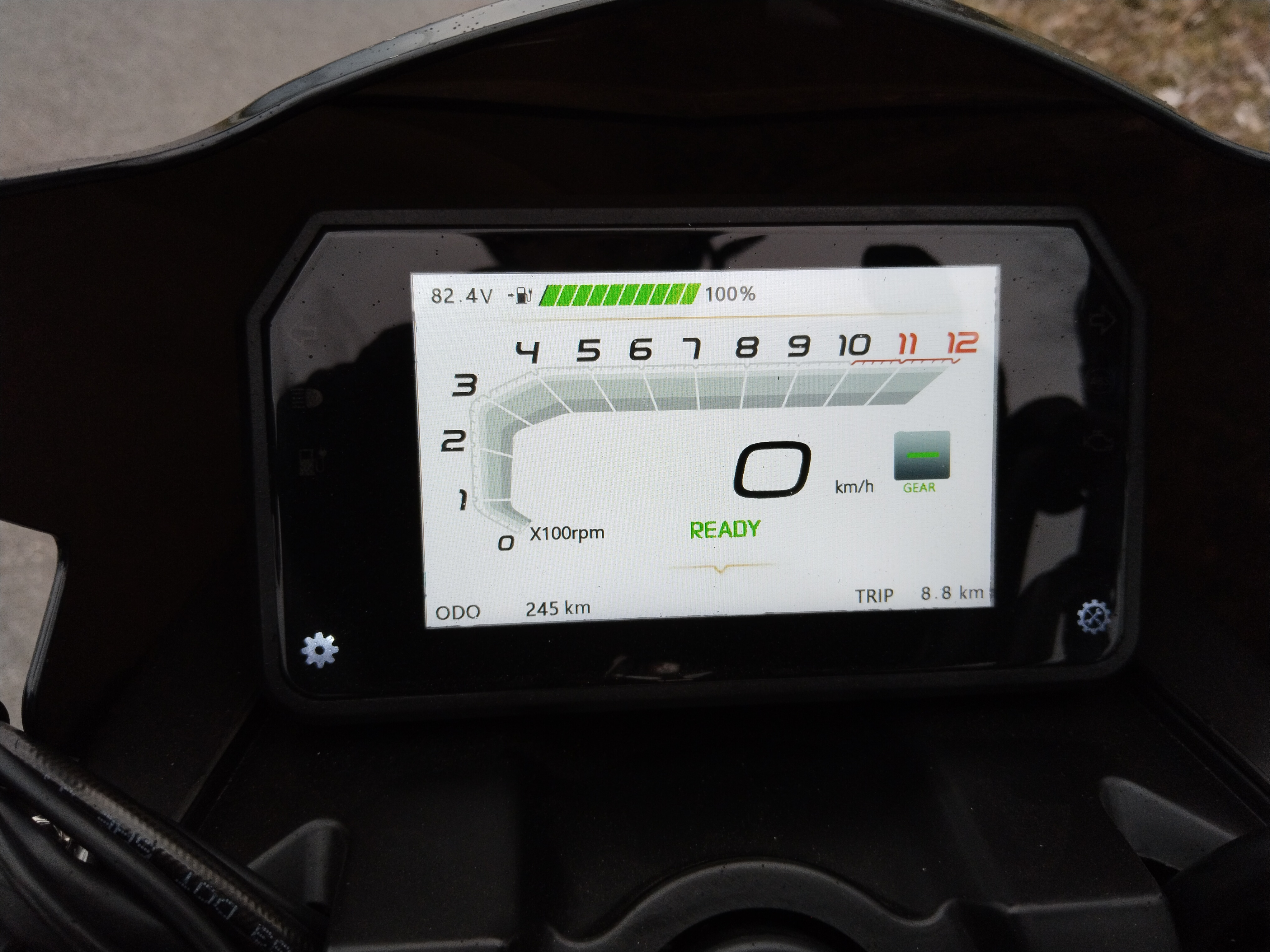

habe fast ein ähnliches Problem.
Von Anfang an, als ich die Odin 3.0 erhalten habe (Neu) war der Vorderreifen schon Fertig vom Hersteller Montiert, ich habe da noch alle schrauben nachgezogen aber keine lockeren Schrauben feststellen können. Seit anfang an hatte ich ein Klackern der vordereb Rechten bremse die bei leichtem Betätigen der Vorderradbremse verschwand. Lt. Hersteller sei dies in der Norm, dachte mir da schon meinen teil, na gut, vertraut man mal dem Hersteller.
Nun nach 245Km blieb ich liegen an einer Roten Ampel, nicht weil der Akku leer war sonder da kein Gang angezeigt wurde und das Motorrad sich nicht mehr bewegt.
Ich konnte keine P, R oder 1,2,3 Wählen, mehrfach aus geschalten, Motorrad Fährt mit dem Display hoch und als Gang wird - Angezeigt, auch Hauptschalter wurde aus geschalten und nach ein paar Minuten erneut versucht.
Zur gleichen klang das ,,Klackern,, nach ,,Klocken und Klimpern und das sehr laut (Beim Schieben).
Zum Glück bliebe ich nach der Autobahnabfahrt stehen und musste da nur noch 3 Km schieben (Kann ich keinem Empfehlen) in den 3 Km habe ich es immer wieder versucht zu fahren, kurzzeitig Sprang das P rein und ändert sich wieder in - ab, ca.3 mal kriegte ich kurzzeitig den Gang rein aber ändert auch nach ein paar metern wieder in - ab.
Was mir auffiel, das wenn ich diese Rechte bremse betätigte, der gang sofort raus flog, als ein weiteres mal der gang drin war, und ich dir linke bremse betätigte, konnte ich zumindest ein par meter auf das schieben verzichten.
Ich habe der Hersteller kontaktiert, melde mich wenn ich da eine Rückmeldung erhalten habe.

Update:
Nachricht vom Hersteller, man sollte den Motor neu Kalibrieren (Inkl.Anleitung über den Diagnose stecker / 2 Pins Überbrücken) Zündung einschalten, Motor Klickt 66 mal durch, Zündung Ausschalten.
Siehe da, Gang wird angezeigt und das Motorrad fährt wieder.
Nach 20Km das selbe erneut, jedoch nun mit der MKL leuchte.
P und Gang wird angezeigt jedoch fährt die Odin nicht mehr.
Bzgl. Der Vorderradbremse, hier kam seitens des Importör keine Hilfestellung, dies ist ,,Normal,, kann ich nicht so stehen lassen, also die unwucht Bremsscheibe neu zentriert, Bremssattel gelöst und neu Zentriert, nun ist das Klackern verschwunden, nur noch das sehr laute streifen an den Bremsklötze ist zu hören.
Nun erneut abwarten was der Hersteller als Problemlösung bietet.
