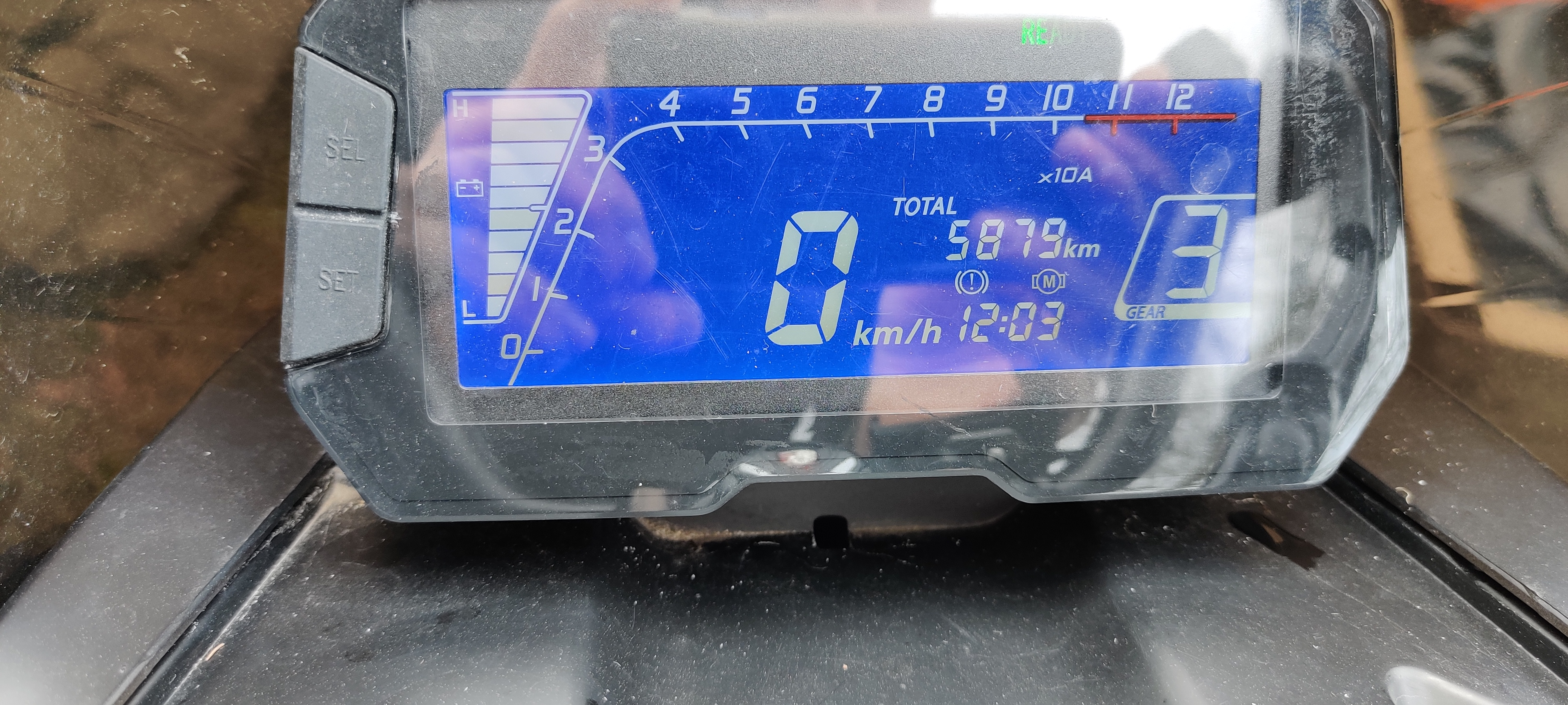

Das Display zeigt mittlerweile ein Symbol, dass ich mal grob als die Motorkontrollleuchte interpretiere. (Bild hänge ich gleich mal an)

Auf diesem Foto habe ich den Seitenständer wieder ausgeklappt und die Maschine draufgestellt. Das Symbol verschwindet ordnungsgemäß wenn ich den Ständer einklappe um loszufahren.
ja, der Hinterreifen ist in der letzten Saison gewechselt worden. Seit dem läuft die Maschine aber schon seit Monaten einwandfrei. Dennoch gehe ich heute Nachmittag mal alle Steckverbindungen durch und prüfe die Kabel auf Schäden.

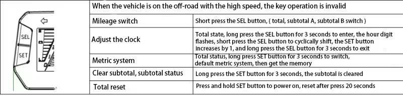

Bzgl. der komischen Kilometeranzeige, wenn Du für die Display-Ansteuerung nichts an den Controller-Parametern geändert hast:
Schalte mal auf mp/h um und dann wieder zurück auf km/h (-> change metric system). Oder mach' mal einen Reset vom Display.
Möglicherweise hilft das.
