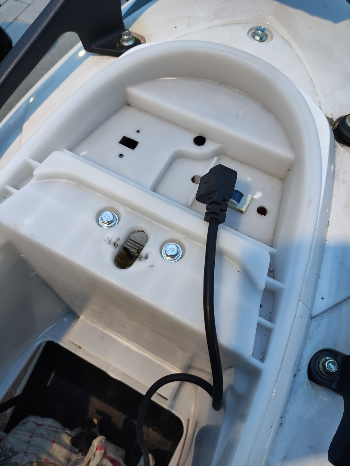

OK dann lass ich die Finger von den beiden Zugentlastungen.

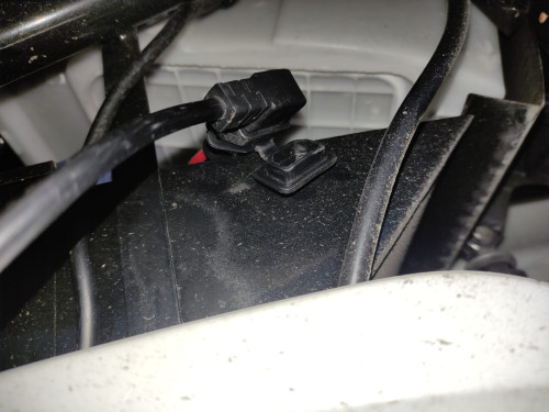

Ja hoffe das es einfach geht und ich mich nur doof anstelle... diesen Stecker unten bekomme ich so nicht raus, ab ein viertel ist schon der Akku im weg, kann nicht mal erkennen ob es ein Stecker ist
Könnte das ein Deckel sein oder wofür ist das ?

die zwei kabel führen innen zum BMS, und außen zum stecker.
die zwei "knubbel" sind die zugentlastung: da nix machen
ich mach nacher einige bilder, bitte gedult....
diese abdeckung sehe ich nicht genau, ich habe das an meinem nicht, aber es könnte durchaus möglich sein das man es abbekommt?

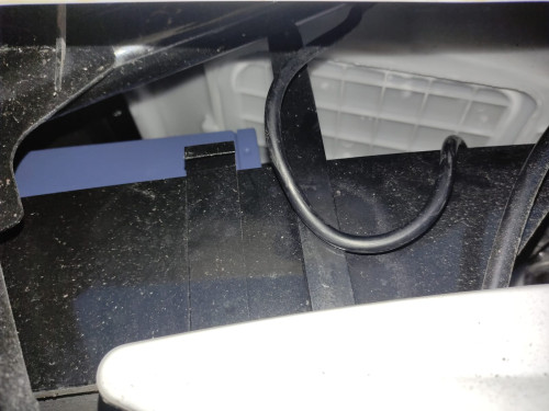

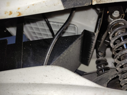

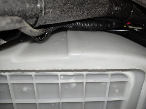

Also, das, was du eingezeichnet hast, das geht nicht zu entfernen, das ist nur so nen überstand.
was allerdings geht, ist, wenn du den roller auf die seite legst, und von unten versuchst das kabel zu erwischen wo zum stecker des akkus geht.
kabel ist lang genug, schätze geht zum controler.
siehe bilder (hab den roller auf die seite gelegt, und von "unten" fotografiert).

Guten Morgen Atlo,
Bitte, wie schon von Falcon beschrieben, nicht die Zugentlastungen lösen. Dies kann zu defekten innerhalb des Akkus führen.

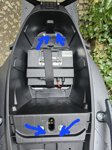

Den Stecker solltest du von unten ganz gut erreichen. Es ist ein roter Anderson Stecker. Bei unserem Vorführer ist das Kabel Rollerseitig lang genug um es anders zu verlegen wenn du den Akku erst mal raus bekommen hast. Um besser arbeiten zu können ist es Sinnvoll die Helmfachverkleidung zu lösen. Diese ist nur an den 4 Schrauben im Helmfach fest geschraubt.
Solltest du Probleme beim finden des Steckers haben melde dich doch gerne bei uns unter diesem Link: https://elektroroller-futura.de/kontaktieren-sie-uns
Mit freundlichen Grüßen
Dein Futura Team

Sind das diese 4 schrauben ?
Und das unten neben den 2 Kabeln ist keine Klappe zum öffnen?
mfg
mfg

Ja das sind die richtigen Schraube, einfach diese Lösen und du kannst die Kunststoff Sitzbox nach oben heben und dann kannst du das Kabel rausziehen. Entschuldige bitte das der E-Roller so zu dir ausgeliefert wurde.
Vielen Dank
Mit besten Grüßen
Elektroroller Futura

nein, das gehört zum helmfach.
kann man nicht die 2 kabel hochholen um den stecker lösen zu können?

Vielen Dank euch für die Super Unterstützung, das mit den 4 schrauben hat echt leicht funktioniert, Kabellänge ist auch vollkommen ausreichend , da hat der Monteur wohl noch ein kleinen Schläfchen gemacht
Nur Spaß, habe jetzt den Akku zuhause und ab 01.03 kann es losgehen.

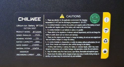

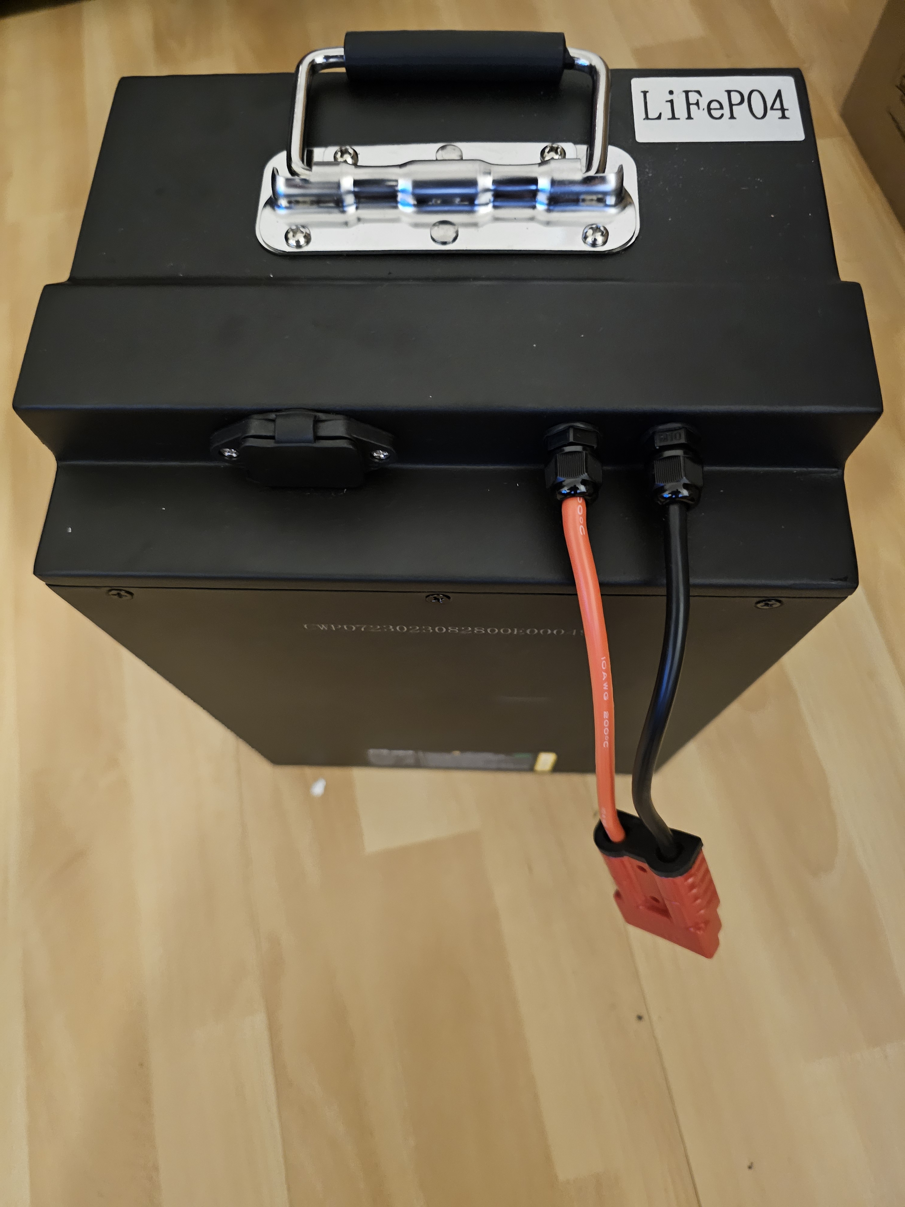

kannst du noch paar bilder von den aufklebern auf dem akku machen?
der akku interessiert mich
vg
vg

Mehr ist auf den Akku nicht außer dieser Aufkleber
