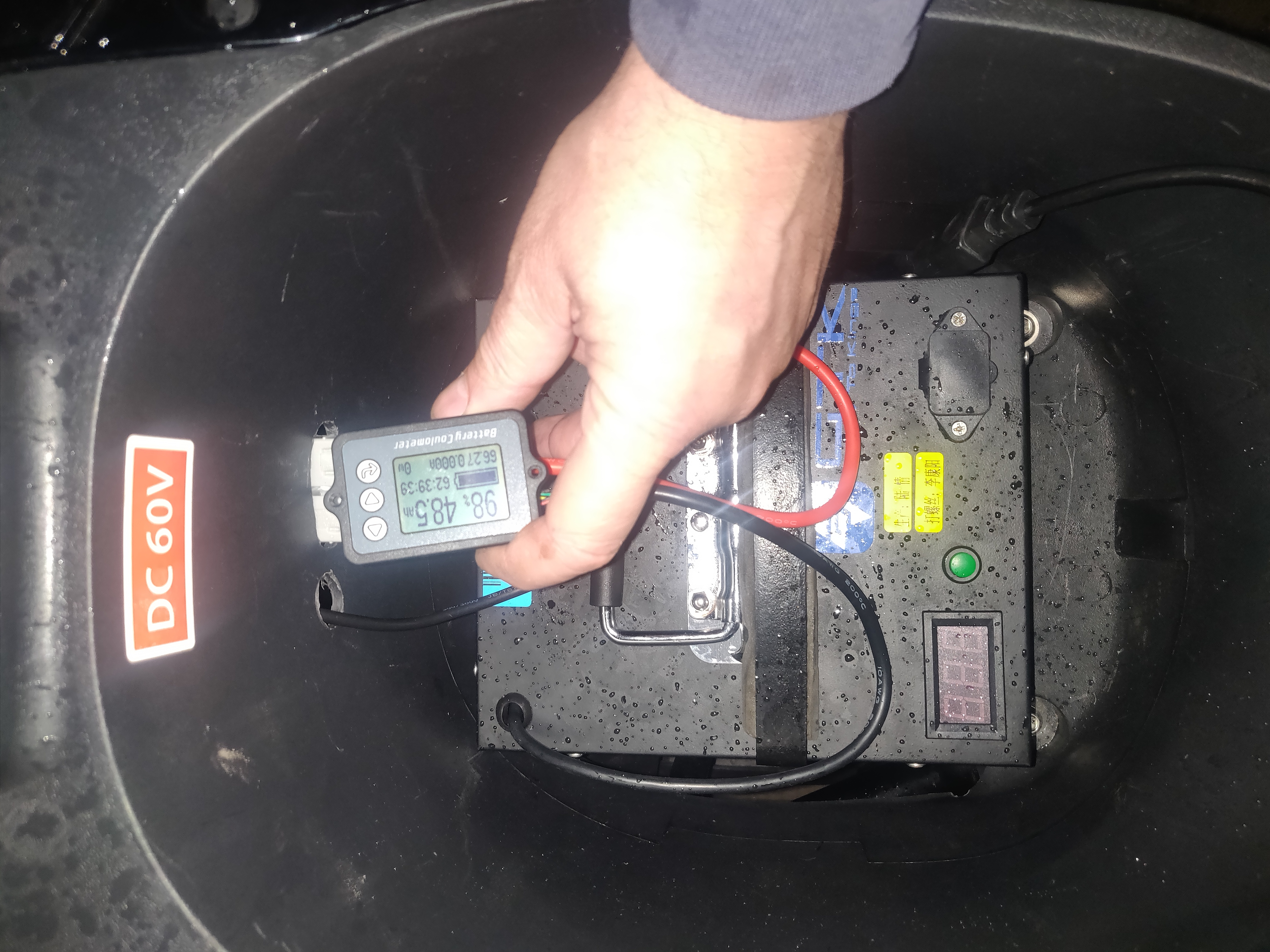

Die Hinweise von "Andi" sind angekommen und werden noch umgesetzt. Heute war sägen und Endmontage angesagt.
Es ist jetzt alles zusammen, man hätte weniger absägen können , aber das weiß man erst wenn es zu spät ist. Jetzt kann ich passend zum Akku. 2 Schablonen machen und den Rest vom Boden anpassen. Jetzt habe ich auch gleich 2 Anschlüsse zum Laden. Das Coulometer muss ich mal noch fein justieren und paar Probefahrten machen, dann fliegt das raus. Der Akku soll über BT mit mir reden, aber der Support hat gerade Frühlingsfest.

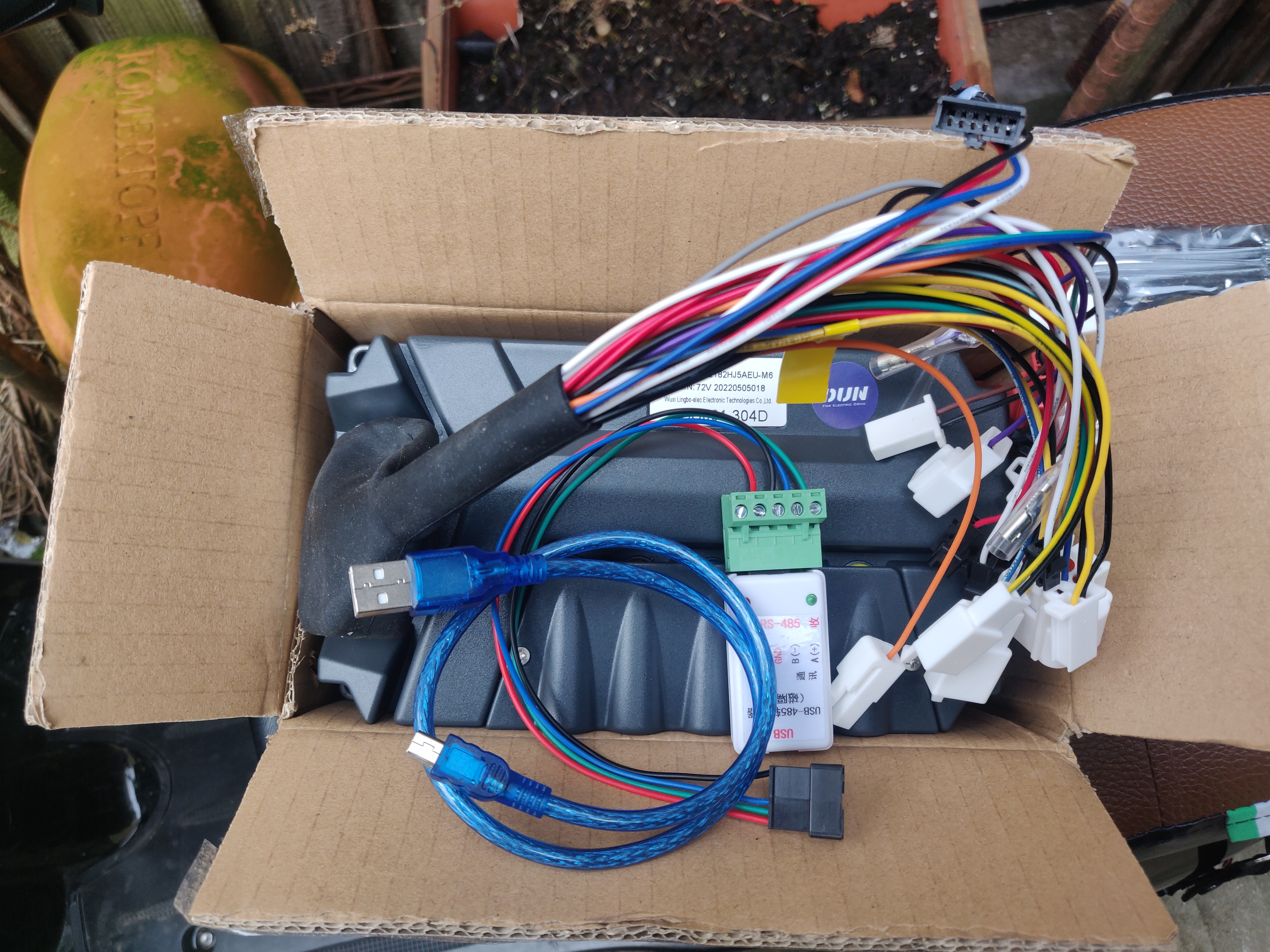

Reifen und Controller sind da.
