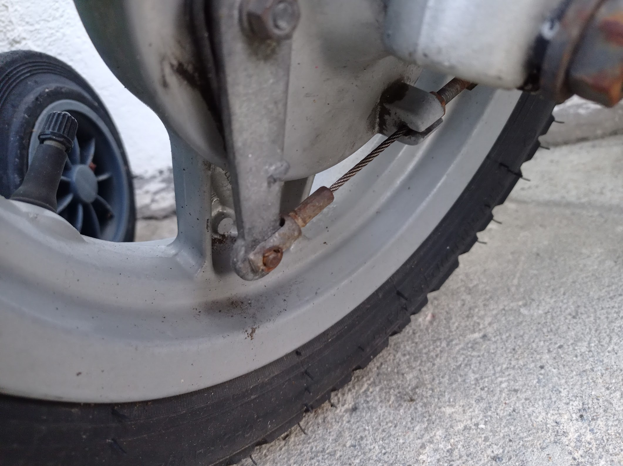

Leider hat der Bresmzug der Oxygen bei der vorderen (Trommel-)Bremse ein (unübliches) Y-Stück/Gabelung - sowas habe ich bisher noch nirgends gefunden. Dieses Stück ist auch nicht aufgeschraubt, sondern Teil des Zuges:
						Danke für deinen Input! Ich wusste vorher nicht, dass es Züge auch zum selber zusammenstellen gibt.

Re: Bremszug vorne bei Oxygen OX-5
was denn? was geht nicht?
standart bei alten rollern, hatte schon etliche davon.
ist das bremskabel durch gefädelt oder verpresst/gelötet? (vermute durch gefädelt, wie immer)
nachtrag:
ich finde etliche: https://www.autodoc.de/bosch/16169673?u ... NQQAvD_BwE
oder:
https://grobmotorik.org/fahrgestell/zue ... LMQAvD_BwE
siehe bilder: https://www.google.com/search?q=bremszu ... irefox-b-d
oder:
