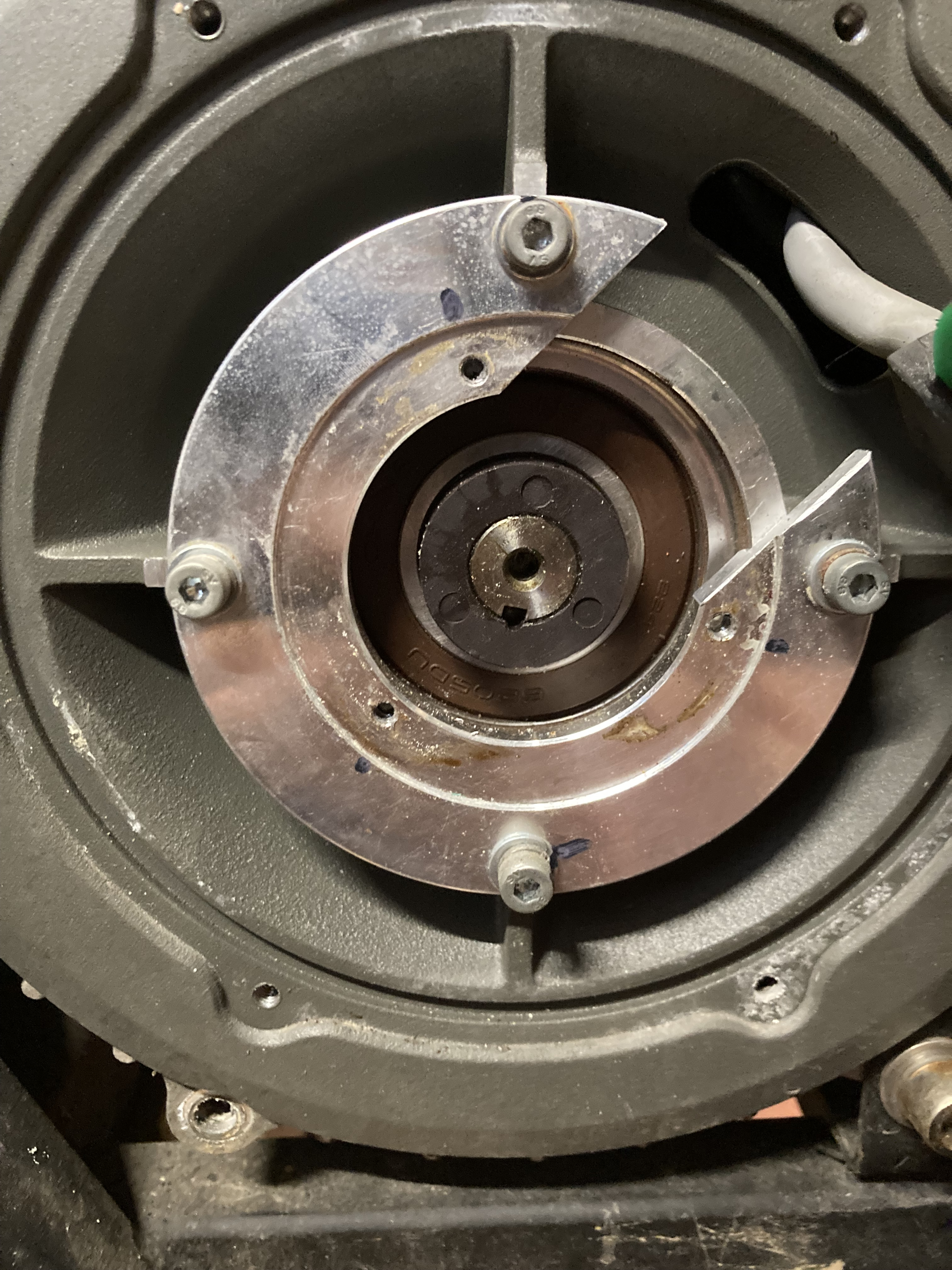

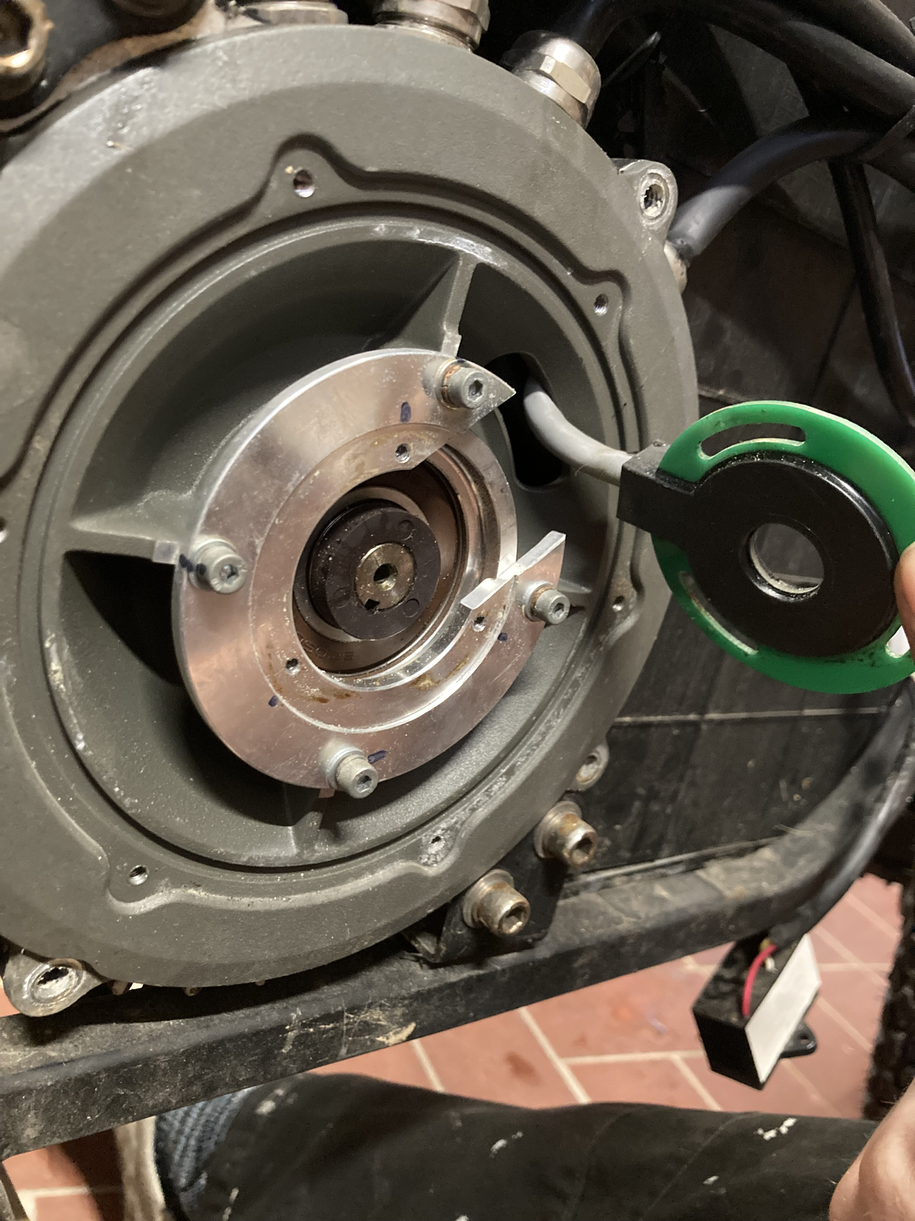

Nach entfernen des kleinen inneren Deckels in Fahrtrichtung rechts sieht man dann folgendes: (Hinweis: hier sind die kleinen M4-Schrauben, die das Grüne Bauteil fixieren bereits demontiert!). Man sieht auch wo der Kabel-Ausgang ist den ich meine.
Ok, alle 6 Kontakte, die als einzellitzen in dem betreffenden Kabel laufen, landen in diesem Bauteil, das man in offenbar mehrere Sensoren enthält. Eine ergibt sich aus meinem Problem - das Ding ist u.a für die Motortemperatur zuständig.
Außerdem habe ich anschließend mal versucht, herauszufinden was es noch macht. Genau weiß ich es nicht, aber ohne das Ding in Position nimmt sie kein Gas an (aufgebockt), habe es probeweise auch mit der Hand in Position gehalten, schon gehts.
Die Runde Bauweise deutet auf einen Sensor für Drehung der Motorwelle hin. Das passt auch.

Und hier noch mehr Fotos von unter dem kleinen Motorgehäuse:

Ja, da liegst du ziemlich richtig. Das ist der Encoder um den Drehwinkel vom Motor an den Controller weiterzuleiten. Würde mich wundern, wenn an dieser Stelle die Temperatur abgenommen wird. Die Wicklung ist der heisseste Teil des Motors, nicht die Achse.DakarBGD hat geschrieben: ↑So 18. Feb 2024, 20:10Heute bin ich etwas weiter gekommen:
Beim verbrenner-Motor wäre es wohl der Kurbelwellensensor.
Du kannst ja mal versuchen die Platine mit einem Fön anzuwärmen.
Grundsätzlich solltest du die Platine wieder genauso einsetzen wie sie drin war, sonst verstellst du das Timing.

Letztendlich sitzt auf der Platine ein Chip mit einem Sensor axial über einem Magneten.DakarBGD hat geschrieben: ↑So 18. Feb 2024, 20:36In wie weit ist da ein Timing vorhanden?
Bin gespannt, kenne mich im wesentlichen mit verbrennern aus, da wäre es natürlich mit Ventil- und zündzeitpunkt klar, was mit timing gemeint ist.
Ich war auch irritiert, aber vom Stecker links geht nur das eine Kabel in den Motor und es ist eben nur dieses eine Bauteil, dass daran hängt - jedenfalls konnte ich nichts weiter finden - der größere Deckel scheint verklebt, da bin ich dann nach lösen der Schrauben nicht weiter vorgegangen - was nicht ab muss, kann ja bleiben, also nur Schrauben wieder rein gedreht.
Dadurch lässt sich die Ausrichtung der Spulen zu den Magneten des Rotors bestimmen. Der Controller steuert damit das "umlaufende" Magnetfeld um den Motor zu drehen.
Der Temperatursensor wird vermutlich irgendwo in den Windungen platziert sein. Eventuell gibt es im Kabelstrang zum Encoder noch einen Abzweiger zum Temperatursensor im Motorgehäuse.
