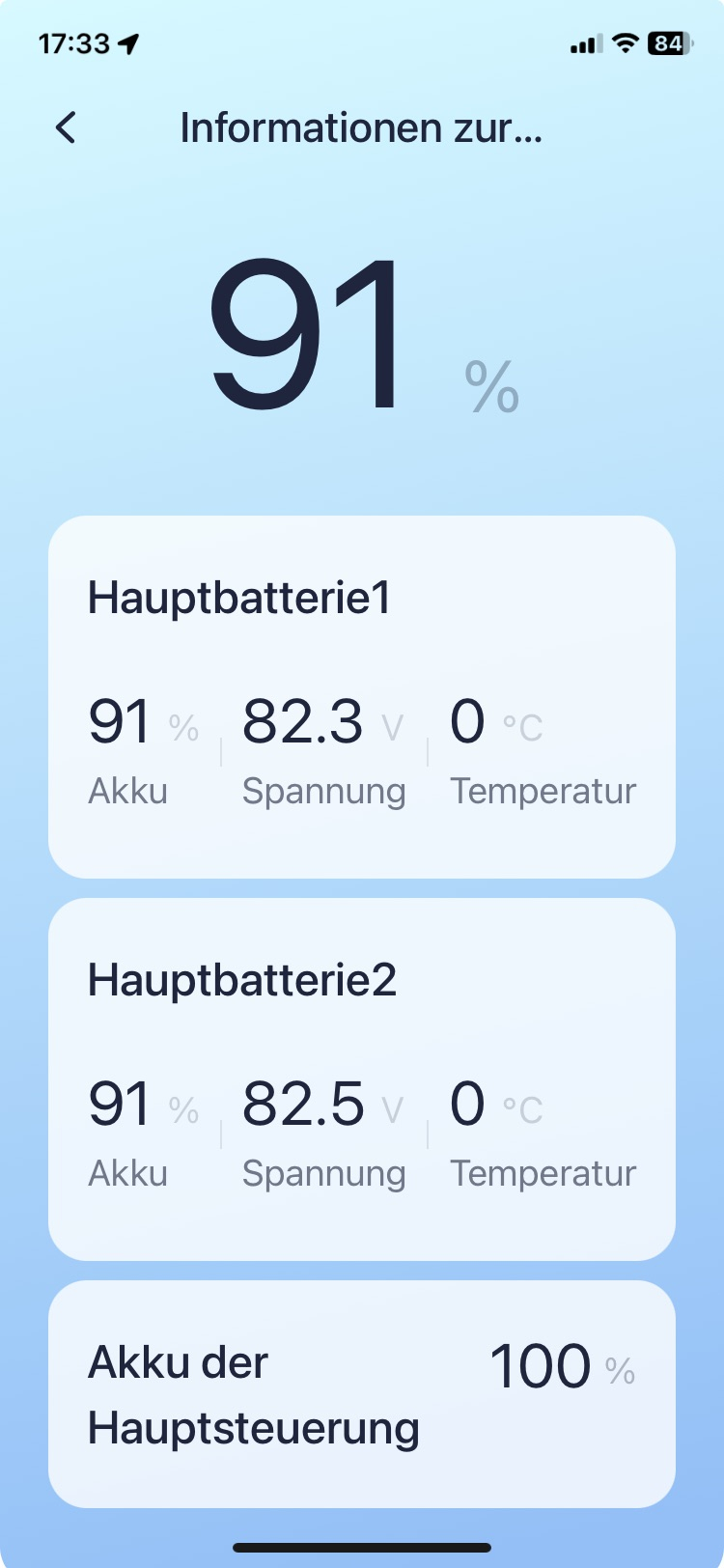

Heute Morgen Akku 2 abgezogen im Ausgeschaltetem Zustand und nach 30 Sek wieder angeschlossen.
Dann angeschlossen zum Laden mit Aktiver Bluetooth Verbindung sieht bis jetzt sehr gut aus :)
Nach 7 Stunden Laden sieht es Perfekt aus, hab Begrenzt auf 90%

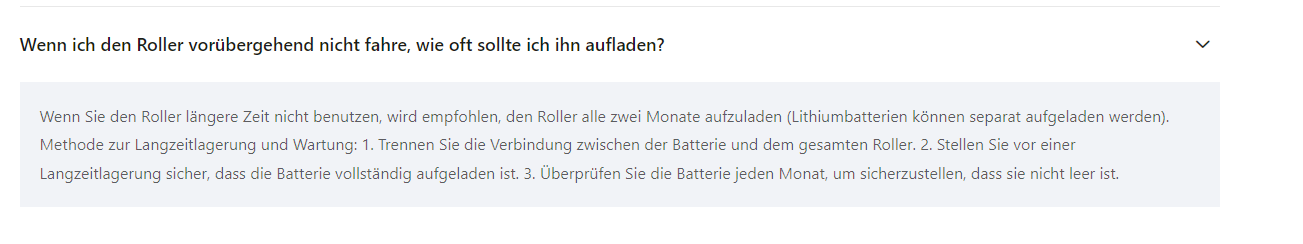

Das habe ich dazu gefunden wenn man die Akkus abklemmt bzw. ausbaut.
Gefunden hab ich es hier https://motors.segway.com/faq

Die Anleitung bezieht sich immer nur auf die beiden Haupt Akkus und nicht auf den Steuer Akku ☝️
