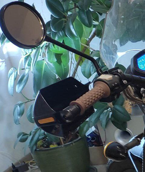

Handguards als Wetterschutz:
Ist alles nicht sonderlich schön, aber bei dem Wetter sieht mich eh keiner :D
