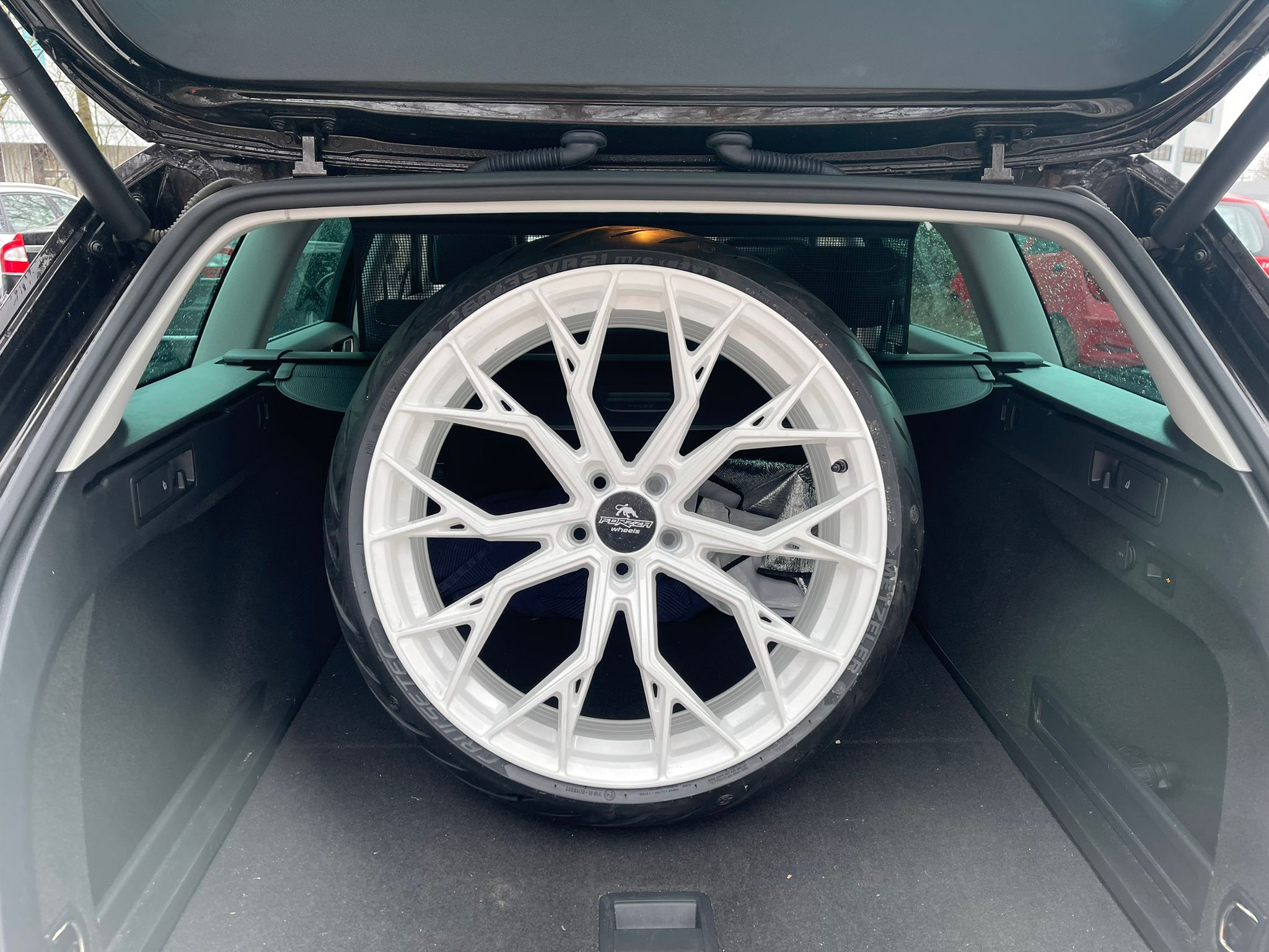

Das Aufziehen des Motorradreifens (260/35-21“) auf die Autofelge (9x21“) hat mit mehreren Anläufen schlappe 45 Minuten gedauert aber jetzt sitzt er!
Fakt ist das wenn das Bike nur einmal auf die Seite fallen sollte, die Felge hin/zerkratzt ist.
