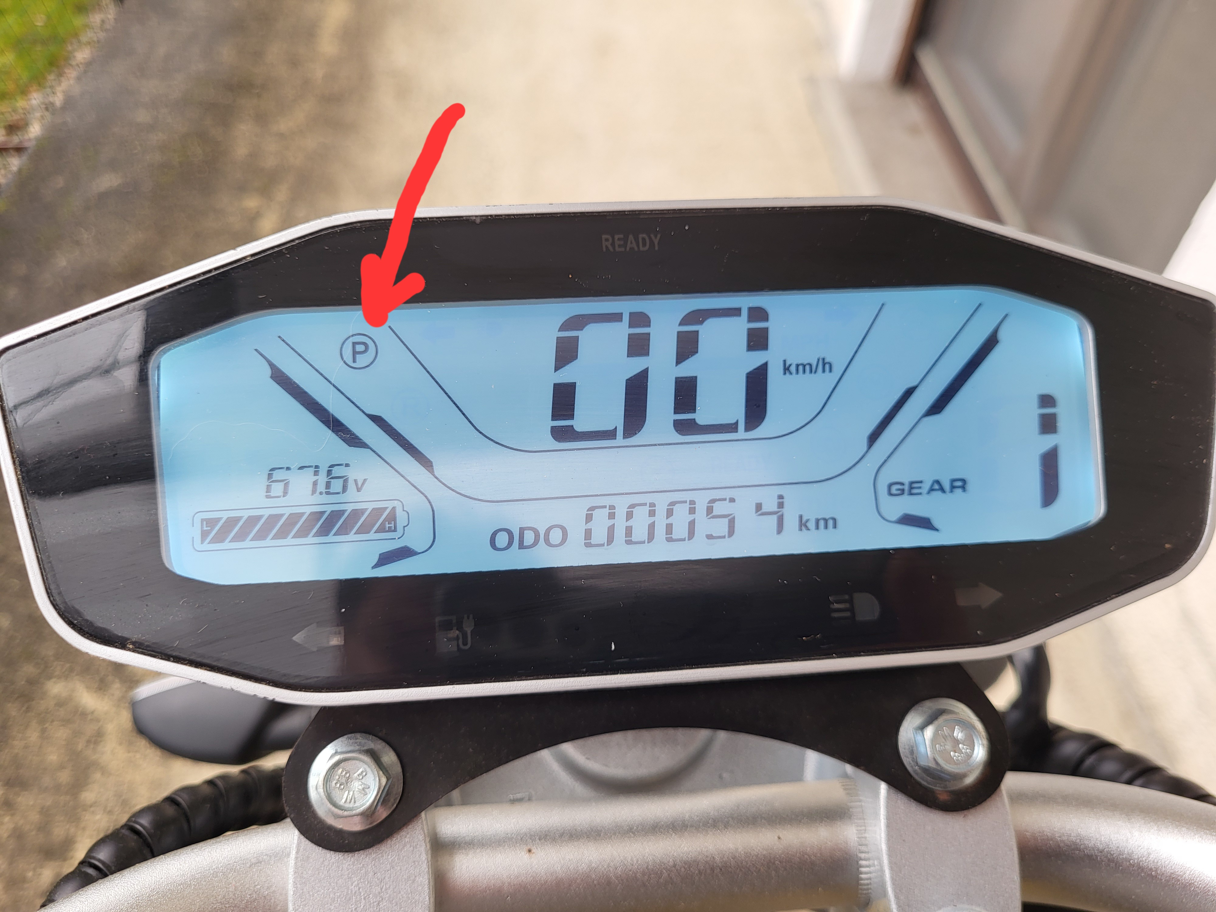

Hallo, ich habe ein Problem mit meinem CP-3, nämlich, dass ich den Controller (VOTOL EM-30S) ausgetauscht habe und er jetzt nicht mehr auf mich reagiert – das Laufwerk funktioniert nicht (es gibt keinen „READY“-Zustand – grün Licht)..Benötige ich einen Controller Programmierung, ist es möglich, die Feststellbremse auszutricksen, was auf dem Bildschirm angezeigt wird?
Wie ich sehen kann, gibt es hier keine Feststellbremse, außer physisch am Griff.
Vielen Dank für jede positive Antwort.
