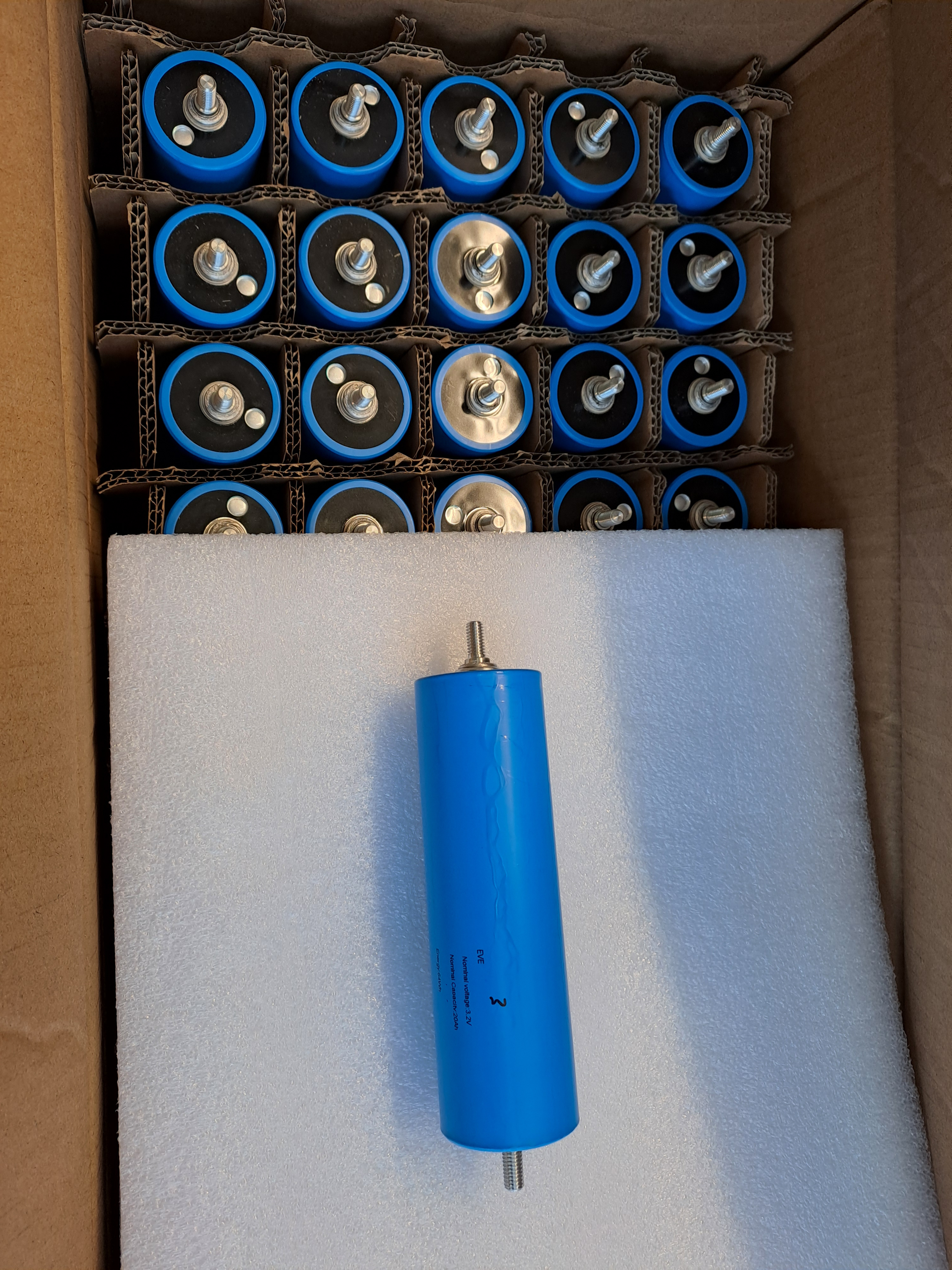

Heute kamen die 48 Stück Eve C40 Lifepo 20Ah Rundzellen von NKON in Holland an
Durchmesser 40,5mm Länge 135mm mit M6 Anschlussgewinde 166mm

EVE C40 20AH 3C Rundzelle
