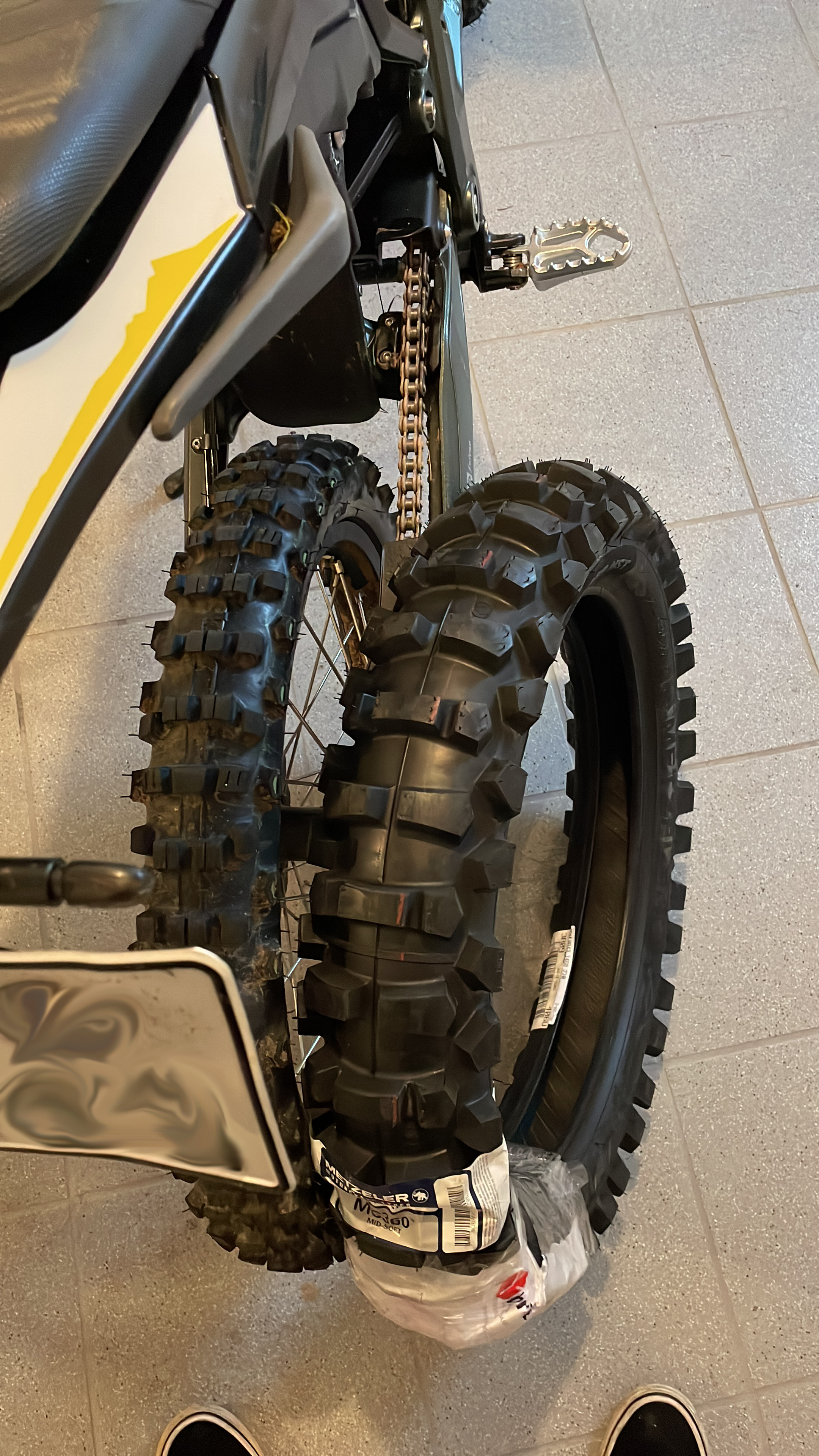

Jup. Hatte mir das inzwischen schon mit dem TÜV abgeklärt. Abnahme ist möglich. Abrollumfang innerhalb der toleranz. Ich warte aktuell noch auf den Offroad Hinterreifen und lasse es mir dann eintragen.
Vorn mit 90/90-19 CST
Hinten mit 120/80-18 Metzeler MC360 Soft-Mid (der einzige brauchbare in der Größe mit ECE)

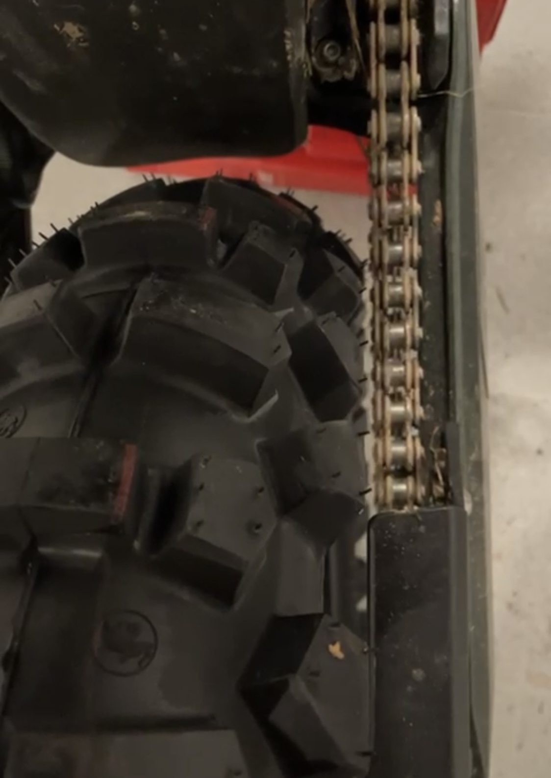

Reifen und Räder kamen und wurden montiert. Der MC360 ist wirklich ein sehr groß dimensionierter Reifen. Misst ca. 14cm in der Breite im montierten Zustand und passt noch gut, d.h. für mich ohne Kettenkontakt, zwischen die Schwinge.

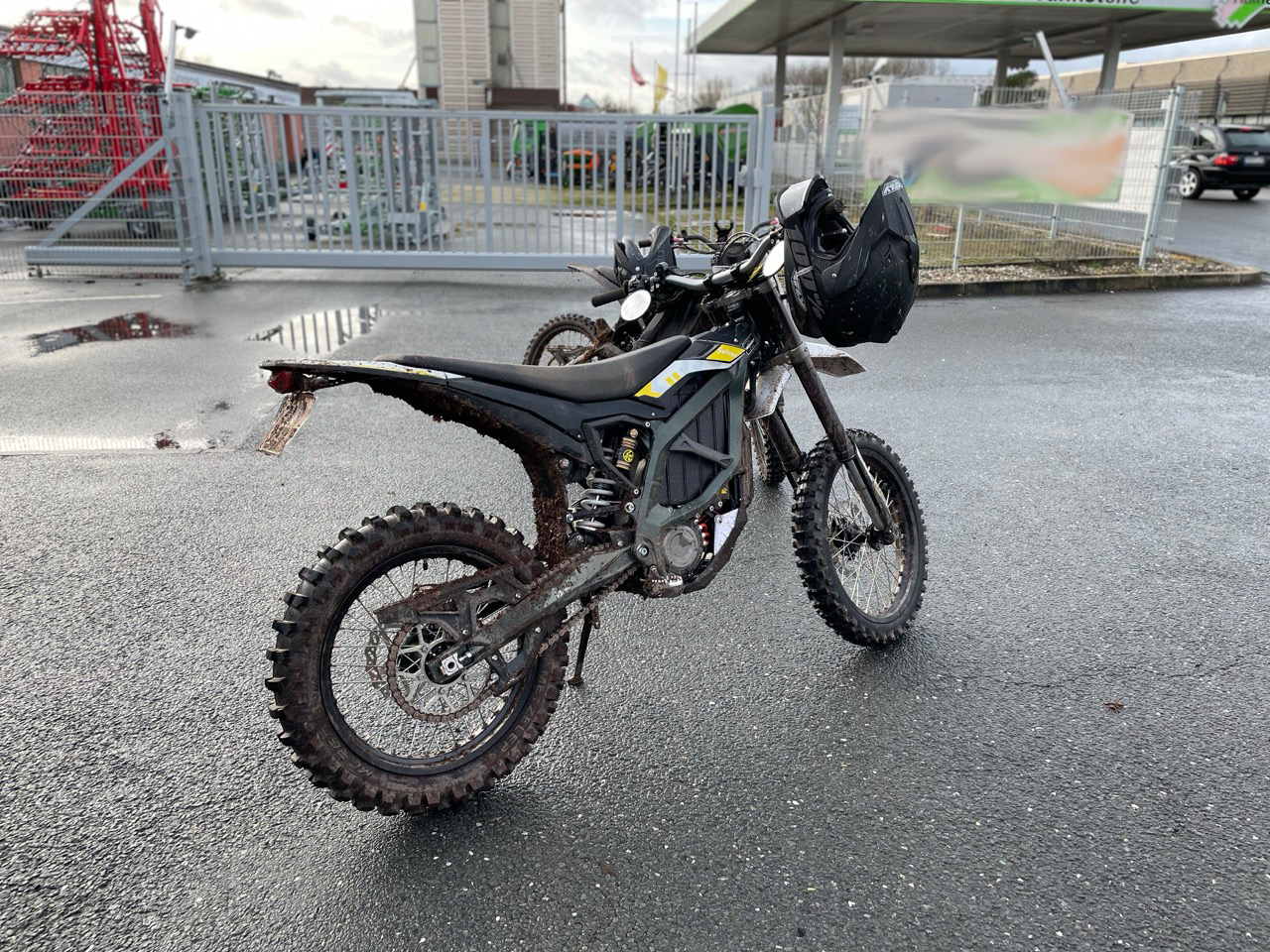

Der Grip bei heutigem Wetter (viel Matsch, nass,...) ist gut. Man merkt, dass die Karkasse sehr durch die horizontalen Stollen geprägt ist, dadurch rutscht der Reifen ab und an etwas nach links und rechts. Das Abrollgeräusch auf der Straße ist deutlich wahrnehmbar, stört mich auf dem Weg zur Trail aber nicht. Topspeed hat sich um ca. 5 km/h verringert. Beschleunigung auch durch die höhere Masse am Hinterrad etwas weniger. Im Sport-Modus aber immernoch gut (größeres Kettenblatt hinten könnte folgen).
Im Gelände liefert der Reifen dann auch ab. Man kommt fast überall hoch und lang, egal wie lose der Untergrund ist.
Das Vorderrad macht mit der breiteren Felge und den 90/90 CST auch einen besseren Eindruck und ist weniger unruhig / twitchy.
Die Tage geht's zum TüV. Ich hoffe, dass es glatt läuft, denn dann habe ich erstmal das für mich perfekte, legale Geländebike.
